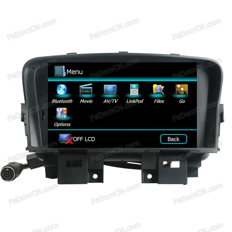

Daj zdjęcie, o czym mówimy. Same numerki nic nikomu nie mówią.

Podpowiem, trzeba rozebrać i sprawdzić co jest na obudowie wyświetlacza napisane. Chińczycy znakują elementy. Ten numer co podałeś to jest oznaczenie całego urządzenia, czyli tzw. model. Trzeba rozbebeszyć radio i od spodu na pewnie metalowej osłonie wyświetlacza będzie podany numer i wtedy można szukać. Niestety rodzai wyświetlaczy jest multum i nawet w jednym modelu urządzenie potrafi być zastępczo stosowane inne modele. Producent sobie zmieni co najwyżej FW i dopasuje taki wyświetlacz do systemu.
