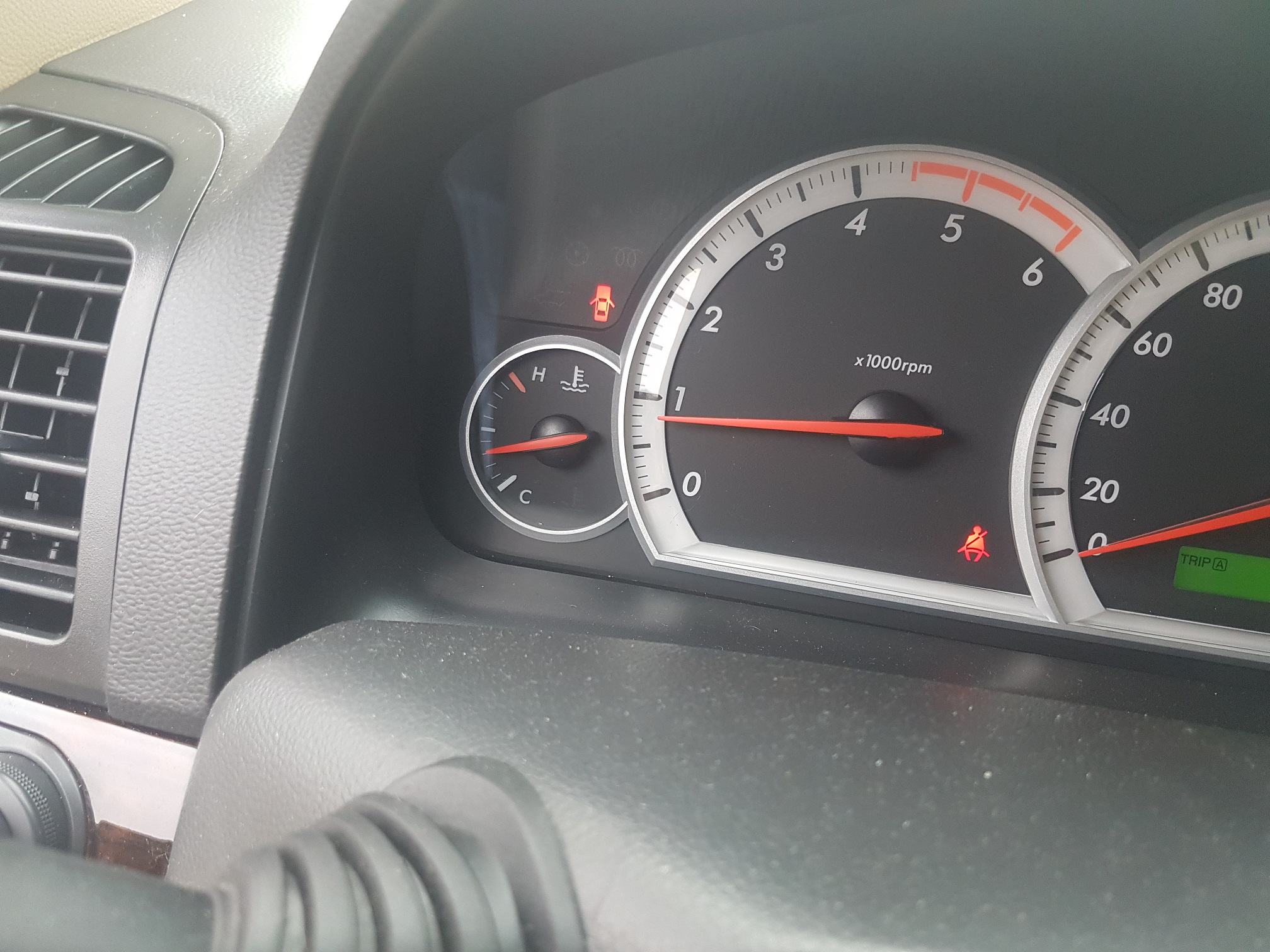

Witam serdecznie od 2 tygodni jestem szcześliwym posiadaczem captivy. Wymieniłem w niej rozrząd , filtry powietrza ,paliwa, oleju , olej, zleciłem drobną naprawę zawieszenia i wszystko było by pięknie ślicznie gdby nie fakt że auto po obliczeniach pali 12,5 l /100 km. Jest to jakiś koszmar przy 2litrowym silniku diesla. Dodam że mój GMC Savanna 5,7 l benzyna pali 14,5l co jest dla mnie zrozumiałe. Próbuje wykluczyć przyczyne tak wysokiego spalania. Wymianilem termostat na nowy poniważ wydawało mi sie że nie uzyskuje temperatury roboczej.Uważam że po wymiane problem sie nie rozwiązał (zdj.) wskazówka po ok 50 km jest cały czas w takich pozycji (podnosi sie nie znacznie podczas jazy na wysokich obrotach) . Po podłaczeniu do komputera pokazuje 77 do max 81c. Wentylatory nie pracują. Nagrzewnice grzeją dobrze.
Jaki moze być inny powód takiej temp. oraz jaka może być przyczyna takiego wysokiego spalania. Komputer diagnostyczny pokazywał jeden błąd P 1446 - cos z czujnikiem temperatury przy wydechu .
Dodam że komputer pokładowy raz pokazuje 7,5 do 8 /100km a czasem podskakuje nawet do 11l/100 chociaż nie zmieniam stylu jazdy. Jeżdze spokojnie bez gwałtownego przyspieszania.

Kolego od 10 lat mam i TAK PO PROSTU JEST. Cykl mieszany ze wskazaniem miasta Warszawa to 11,5 -12,5 litra jeśli chcę się pobawić i wystartować spod świateł szybciej, albo jadę Puławską do Piaseczna i mam co 200 metrów światła na skrzyżowaniu. Nie oczekuj inaczej przy wadze 1850 kg i oponach 235 i tej wysokości. Nie ma cudów, pisałem że na tych samych trasach Nissan Micra mojej żony 1,2L 80kM - 3 cylindry pali 8-8,5 litra benzyny i to jest normalne. Ja wkładam miedzy bajki spalanie 3 litrowego diesla na poziomie 10 litrów - jak ma Cayenne to nie patrzy ile pali
. Temperatura na wskaźniku - zdjęcie - w normie - od 10 lat tak mam. DPF nie sygnalizuje wypalania oprócz wzrostu obrotów na biegu jałowym do 1000 rpm i spadku mocy (sygnalizuje błąd wypalania). Powodzenia, nie wydawaj kasy na coś czego nie zmienisz, nie szukaj błędów i uwierz, że ten typ tak ma.

ja mimo tego wszystkiego ten termostat bym zrobił, bo kreska przed 90 to norma, ale już te 2 to troszkę za dużo.
herman00
- Posty: 105
- Rejestracja: 12 lut 2016, o 18:50
- Samochód: Captiva 2,0 Man2006
- Silnik: Z20S 150KM
Re: Captiva 2D 150km ,2007r -NIEDOGRZEWA?Wysokie spalanie
Sam zakup nie jest majątkiem od 30zł do chyba 130 zł za markowe (tylko o to znaczy markowe ?
) Możesz jeszcze spróbować kupić na temperaturę otwarcia 82oC bo takie są a fabrycznie jest chyba na 80oC. Jak zmienisz daj znać czy jest lepiej może wycofam się z ten typ tak ma i ja też zmienię

Jesli chodzi o termostat to.go wymienilem w sobote ale nic sie nie poprawilo. Na jednym jak i drugim bylo oznaczenie o otwarciu 80st c.Dzis jak jezdzilem pol dnia po miescie to niekiedy wskazowka ustawiala sie idealnie przed polowa skali po czym spadala na 1 lub 2 kreske od polowy
Nawet jak lecialem 140-150 na autostradzie to uparcie tkwila w miejscu.Mam chytry plan przysłonienia chlodnicy kawałkiem pleksi.W moim żuku kotara na chlodnice pieknie zdaje egzamin :p

w captivie są trzy chłodnice zespolone, nie proponuje przesłony. Główna, klimy i automatu, a dwie kreski poniżej . Może być . Przy niższej temperaturze, efektywniejsze chłodzenie
