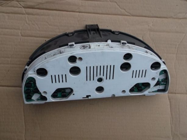

Witam . Potrzebuje informacji jakie przeszkody mogę napotkać wymieniając żarówki w desce gdzie są liczniki . Przepaliła mi się żarówka za licznikiem km. Chce wymienić wszystkie odrazu na niebieskie . Proszę podajcie mi jak odkręcić ten panel liczników i jakie żarówki mam kupić do wymiany .

Masz w dziale "Manuale" temat o demontażu licznika. Prosta operacja, wyciągałem licznik kilka razy, nic na siłę oczywiście.

Oryginalne żarówki to 14 V 1.4 W. Ja półtora roku temu zmieniłem wszystkie na 12 V 1.2 W i do tej pory świecą ok, nic się nie przepaliło.

Ja byłem taki mądry, że gdy przepaliła mi się żarówka za licznikiem to wymieniając wszystkie chciałem je oddzielić od oprawek. Pierwsze kilka zmiażdzyłem w proch. Trochę się zastanawiałem jak to wsadzono do oprawki że nie mogę wyjąć - miałem jeszcze w pamięci podobną wymianę żarówek w Nubirze. Tutaj projektanci poszli do przodu i żarówki są nierozbieralne z oprawkami. Ale zanim do tego doszedłem to trochę to trwało

Tam włosy od żarówek są przylutowane (czy jakoś zgrzane) z takimi blaszkami małymi. Trzeba tak wydłubać żarówki, żeby tych blaszek nie pogubić. Wtedy można nową żarówkę włożyć na styk w te blaszki, bo siedzi ciasno i jest OK.

I jeszcze jedno - same żarówki, te mniejsze, są dokładnie takie same jak w Polonezie, walało mi się kilka z oprawkami po pudełku z żarówkami i ku mej uciesze pasują jak ulał. Samo szkło, bo oprawki inne, u mnie z logo Osram

małe żarówki można dopasować ze starych lampek choinkowych.

Dziś jeszcze raz wytargałem licznik, dałem nową żarówkę do rezerwy ale po zapłonie dalej nie świeci, ponawiam więc -zapali się tylko jak paliwa mało?

Ok, czyli jest szansa że działa. Ogólnie to przy rozbieraniu umyłem ten licznik i aż przejaśniało. A z innej beczki - nie świeci się dioda w regulacji jasności podświetlenia, jaką powinienem tam wlutować nową?
