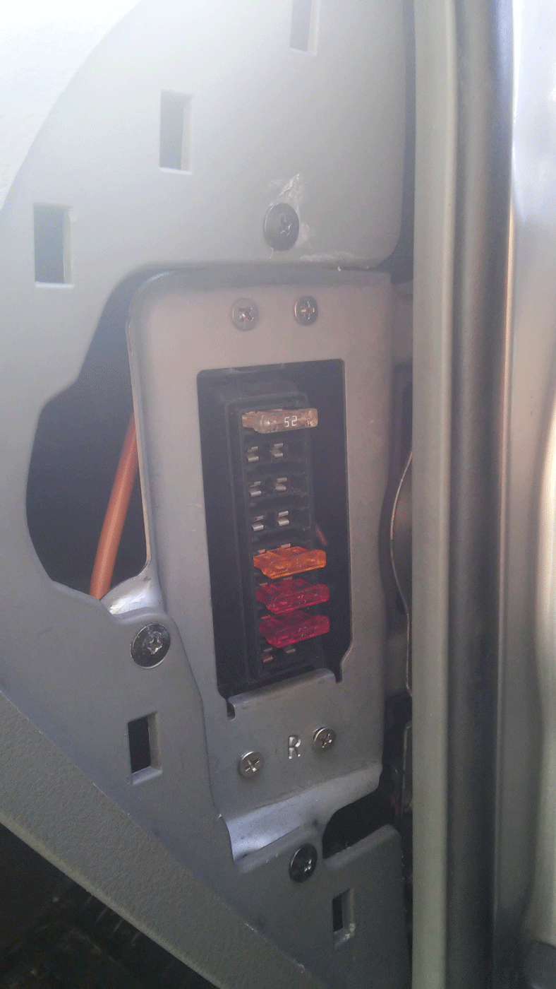

Pociągnij sobie dodatkowy gruby przewód bezpośrednio z aku zabezpieczony bezp 30a w wodoszczelnej budowie do strony pasażera i zamontuj analogicznie jak po lewej stronie małą rozdzielkę z bezpiecznikami. Ja tak zrobiłem tu mam podłączone podgrzewanie siedzeń ,kierownicy i wyprowadzone dodatkowe zasilanie do bagażnika

MarcinekNu2
- Posty: 585
- Samochód: Evanda
- Lokalizacja: Puławy
- XaRaDaS
- Posty: 7705
- Samochód: Orlando LTZ
- Lokalizacja: WX
Re: Gniazdo zapalniczki - prąd na stałe...
Raczej wymienił kierownicę na wersję z podgrzewaniem
MarcinekNu2
- Posty: 585
- Samochód: Evanda
kjas9
- Posty: 917
- Silnik: 1,4 T +chip 163 km
- LPG: KME Skay Max
- Lokalizacja: SO
Nie było,robiłem przy okazji obszywania .
