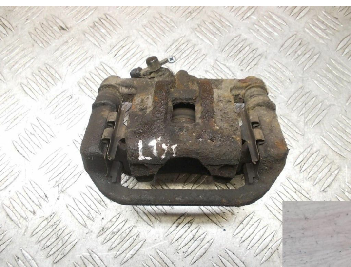

Czy cały kompletny zacisk (Jarzmo ipt.) Będą pasować z Nubiry 1.8 do Lacetti 1.8 ?
Ktoś kiedyś kupował zamieniał ? (Dodaje że kupuje używke )

Re: Zacisk hamulcowy Lacetti a Nubira
Strasznie chaotycznie piszesz.
Mówisz o zaciskach przód, tył ?
Zaciski są takie same zarówno w 1.4, 1.6 jak i 1.8.
Tylne różnią się jedynie rocznikami, bo od MY2007 jest inny rodzaj zacisku (i inne klocki).
Jeśli będziesz wymieniał kpl to nie powinno być problemu - przewody hamulcowe, mocowanie do zwrotnicy raczej jest takie samo (ale lepiej sprawdź po katalogach, bo ręki nie dam sobie obciąć).

Tył, raczej jest różnica tak podejrzewam bo są różne średnicę tarcz
