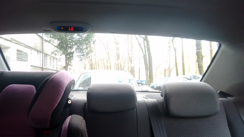

Moglibyście pokazać jak rozwiązać sytuację z montażem wyświetlacza od czujników cofania, nie wiem w którym miejscu i jski wyświetlacz kupić.

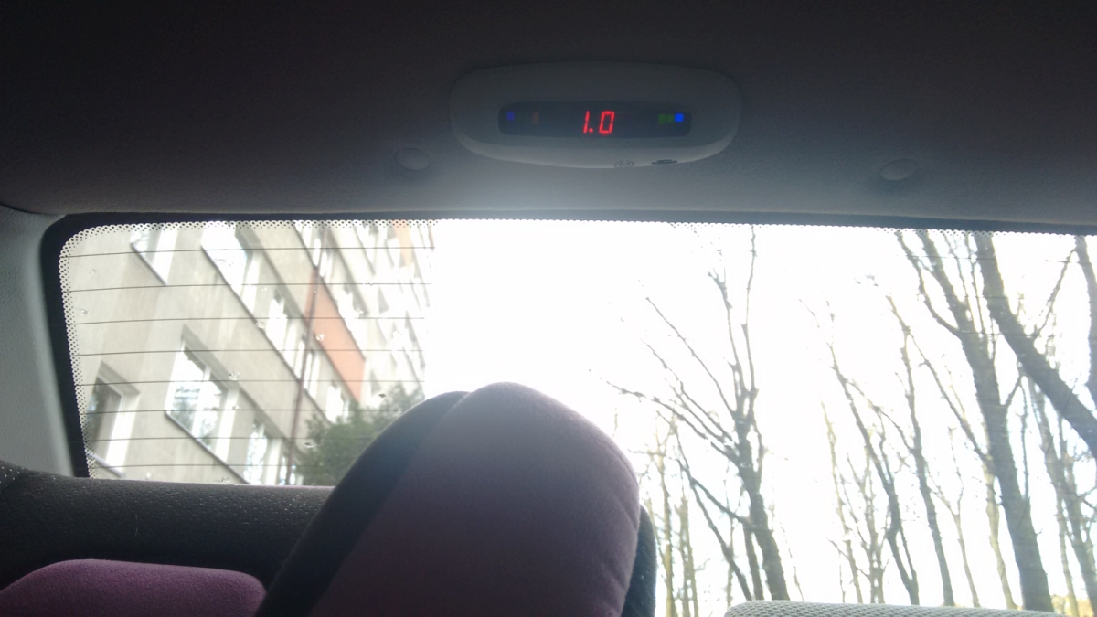

Ja kupiłem wyświetlacz z opcją odwracania obrazu i zamocowałem do krawędzi podsufitki na styku podsufitka-tylna szyba. Jeśli nie cofasz "na lusterka" tylko obracasz się do tyłu to jest to IMO najlepsze miejsce. Fotkę zapodam później.

No właśnie ja na lusterka cofam. Zboczenie zawodowe a i cofając autobusem nie da rady oglądać się za siebie :)

Wkrótce po kupnie zainstalowałem tego typu co Mido bo też cofam na lusterko - mam to już bezawaryjnie 5 lat - urządzenie marki PHANTOM pokazuje odległość do tyłu i na boki z sygnałem dżwiękowym o rosnącej częstotliwości wraz z malejącą odległością

Obiecane foto - może kogoś, kiedyś zainspiruje

Jeżeli cofasz po staremu odwracasz się to dobrym miejscem jest prawa strona kokpitu na dole przy słupku,obracając się w prawo masz mozliwośc kontrolować wyświetlacz jeżeli na lusterka to u góry przy wstecznym lusterku tutaj wkomponowanie wyświetlacza w podsufitkę,jednak najlepszą wersją jest kamera i cofanie na lusterka (jeżeli nie masz wprawy to ćwicz wjedziesz w każda wnękę na cm tylko nie otworzysz drzwi :lol: }.Wtedy nakładka na lusterko wsteczne lub podłączenie pod zestaw multi.
