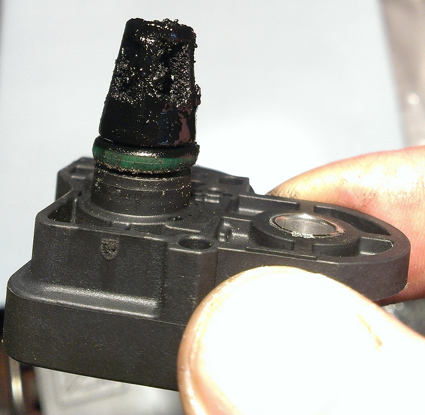

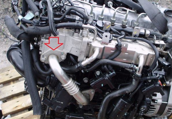

Postanowiłem zaślepic dolot spalin do kolektora ssącego tak jak na foto i zastanawiam się jakie będą tego konsekwencje, czy wyskoczy jakiś błąd a w najgorszym przypadku tryb serwisowy.
Pomysł zaślepienia powstał po wyjęciu czujnika ciśnienia w kolektorze ssącym ( 100 tyś. przebiegu ), trochę smoły się uzbierało.
Mój czuj.ciś.doł.jpg (222.99 KiB) Przejrzano 3705 razy

Blaszka zamontowana 10 min roboty, na razie brak błędów. :D

Dziś mała wycieczka 150 km. jakby lepiej zbierał się z dołu, błędów nie wywala. :ok:

W Vw zaślepiałem EGR i odłączałem wtyczkę latałem tak 4 lata ,w lagunie II mam podobnie ,nic się nie powinno dziać .Również się zastanawiam na zaślepieniem tego gó.na w Orlando.
