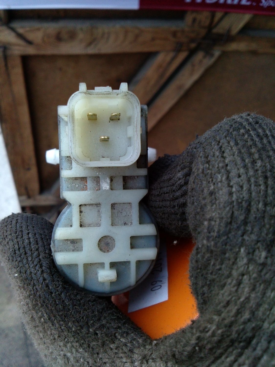

Dobrałem się do pompki. Zdjąłem koła, odkręciłem osłonę silnika/nadkole i dostęp był. Pompka raz działa raz nie. Jak ją uderzę to zaskakuje ale na chwilę działa dobrze by po chwili coraz słabiej i ledwo ledwo. Potem nie działa i po chwili działa ale różnie. Sprawdziłem prąd co do niej dochodzi. Cały czas jest 4V a jak włączam spryskiwacz przy kierownicy to 12V. Obstawiam więc padniętą pompkę, bo to tego jest chyba przytkana. Tu zaczyna się kłopot. Do sedana jest ogólnodostępna z jednym wyjściem i kosztuje ok 25-30zł. Do hatchbacka ich nie ma po sklepach :( W ASO mi zaśpiewali 120zł :shock: W jednym ze sklepów dopasowali z Kii Cee'd i po przejrzeniu allegro faktycznie pompki są chyba te same. Niestety nie mają na sklepie. Zamówili ale kiedy przyjdzie nie wiedzą. Cena 65zł. Zaczynam się zastanawiać nad czymś z allegro. Poniżej lista a poniżej zdjęcia mojej pompki.

A od opela jakiegoś nie pasuje ?
Re: Spryskiwacze raz działają raz nie
: 24 lut 2014, o 17:00
autor: Sebastian
: 24 lut 2014, o 17:14
autor: konradoo
Jutro Ci powiem, co mi przeyjdzie, bo nie jestem pewien czy będzie taka jak powinna. To byś w którymś oddziale odebrał sobie - 33zł ;) tylko poczekaj do jutra:) zobaczę fizycznie

Przy okazji cd moich poszukiwać. Widzę, że pasuje też od Hyundai Getz, Accent itp http://allegro.pl/nowa-pompka-spryskiwa ... 46917.html http://allegro.pl/pompka-spryskiwacza-g ... 78180.html
Wstrzymam się z zakupem do jutra. Seba nie pytałem ani w Potoku ani w JML, całkowicie o nich zapomniałem :oops:

Kolego orzech pompka idealnie pasuje:) poszukaj sobie placówki mojej firmy najbliżej Ciebie i daj znać na pw, o która chodzi.
Te pompki są dokładnie takie same, ten sam producent w oryginale.

98510-25100 taki numer oryginału Hyundai/Kia - pompka taka sama jak w Lacetti htch/sw :piwo:

Pompka odebrana z zamówienia od konrado Koszt 30,51 8-) Niestety dopiero w niedzielę ja będę miał, bo odebrał mi ją brat. Wtedy dam znać czy to działa
