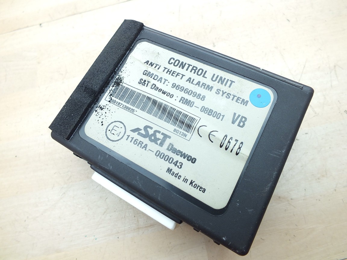

: 7 lis 2017, o 20:11
autor: karczew
Re: Wymiana ECU epica 2,0 diesel 2007r
: 7 lis 2017, o 20:20
jak masz ten moduł, to zrób zdjęcie od strony gniazda.
: 8 lis 2017, o 21:54
autor: karczew

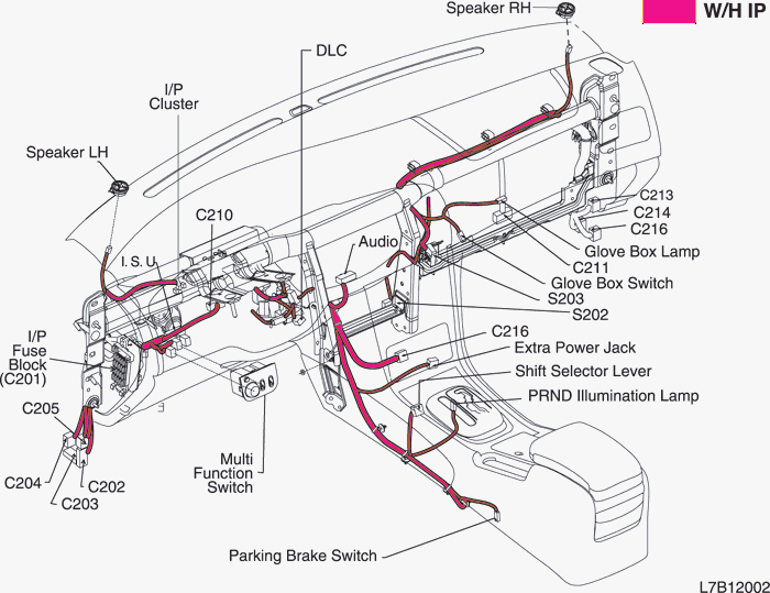

: 8 lis 2017, o 22:04
Ja się poddaje. :nie:
Wtyczka podana wczoraj w postach, to wtyczka do modułu powyżej.
Poszedł bym wzorem Lacetti i poszukał tego modułu pomiędzy fotelami. W TIS, pól godziny grzebania i nie znalazłem tego modułu.
EDIT: patrząc po wiązkach jakie do niego przychodzą, to poszukaj przy słupku A ok pasażera
: 8 lis 2017, o 22:13
autor: karczew
Szukalem przy slupkach i miedzy fotelami. Jedyne co znalazłem to modul airbagu i 40 eurocentow ;)
Znaki na niebie i ziemi wskazuja, ze w wersji przed fl nie ma wtyczki do tego ustrojstwa. Podlubie i chyba spróbuję go gdzies wkleic. Teoretycznie duzo kabli nie mam do ogarniecia. Teoretycznie...
: 8 lis 2017, o 22:20
autor: karczew
W srodku w tym module sa 2 przekazniki i zero opisu na plytce ktory pin do czego. Teoretycznie moze miec wyjscia na alarm i nie powinien on byc dopiety do isu tylko do niego.
: 9 lis 2017, o 07:01
autor: MarcinekNu2
A zrób zdjęcie całego modułu. Może ktoś go kiedyś widział.
