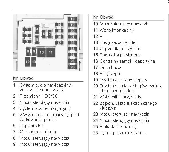

Powinieneś mieć na wewnętrznej stronie pokrywy bezpieczników. Bezpieczniki są w komorze silnika i za schowkiem w kabinie po lewej. W archiwum starego forum też jest tablica oznaczeń bezpieczników. Jak bezpiecznik będzie ok to jeszcze sama kostka co podpinając w żarówkę. Może być podpalona. Stopiona.
Re: Światło mijania nie świeci
zaczałbym, od sprawdzenia gniazda zasilania reflektora, bo skoro przy poruszaniu działa, to nie jest to bezpiecznik.
I moje standardowe pytanie, czy szukałeś w instrukcji obsługi, gdzie są jakie bezpieczniki?

Bezpiecznik 37, 38 pisze w instrukcji - światła drogowe skrzynka przy silniku.

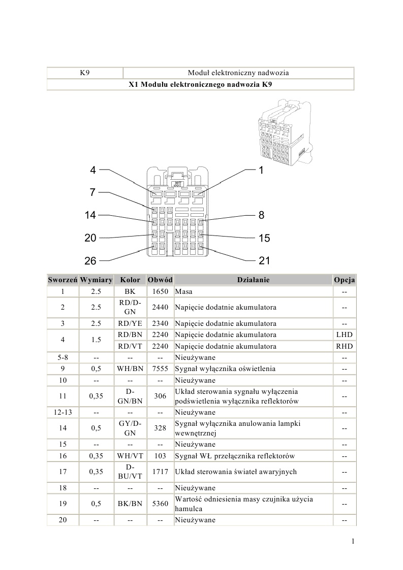

Bezpieczniki od świateł mijania są w kabinie - odpowiednio 8 (30A) św. mijania prawe, 9 (30A) lewe.
Przyglądnij się dobrze wtyczce przy żarówce czy nie jest nadtopiona, głównie zwróć uwagę na plus od mijania, zmierz napięcie na niej.

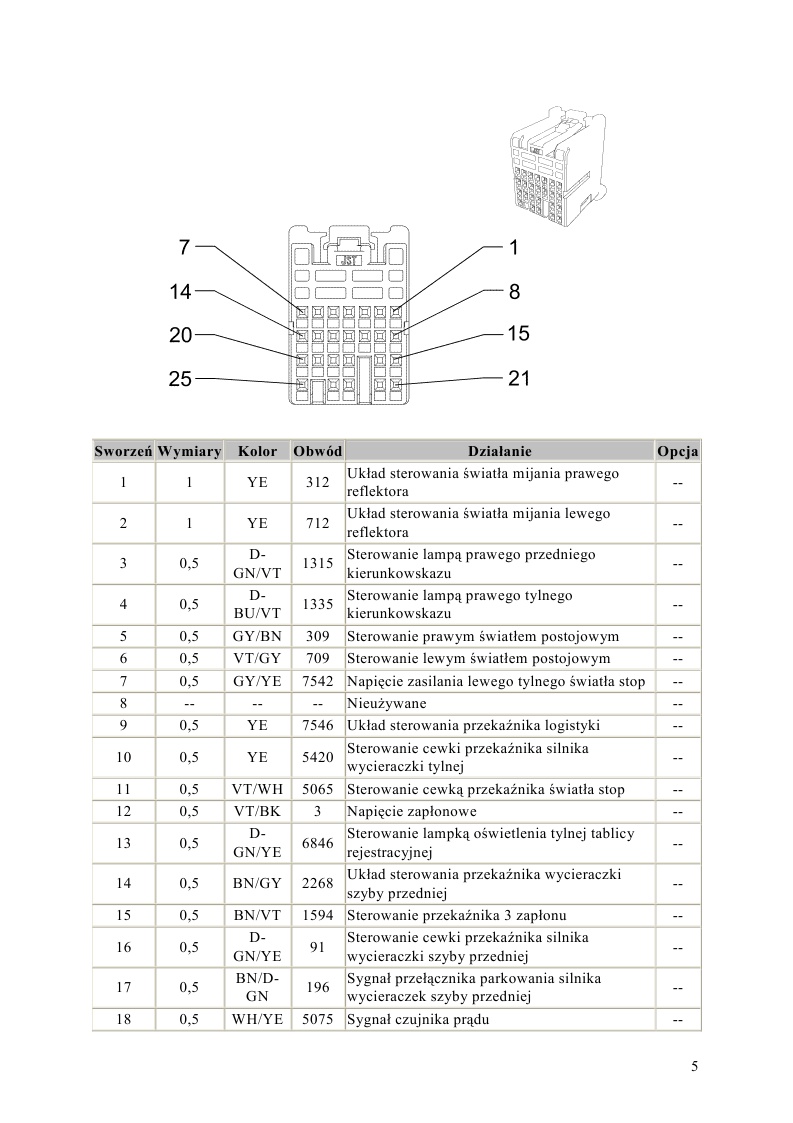

Gdyby na wtyczce nie było napięcia to zmierz go bezpośrednio przy BCM, wpierw na wtyczce białej X1 pin 2 czerwono-zielony przewód czyli po bezpieczniku przed BCM
a później po BCM czarna wtyczka X4 pin 2 żółty przewód

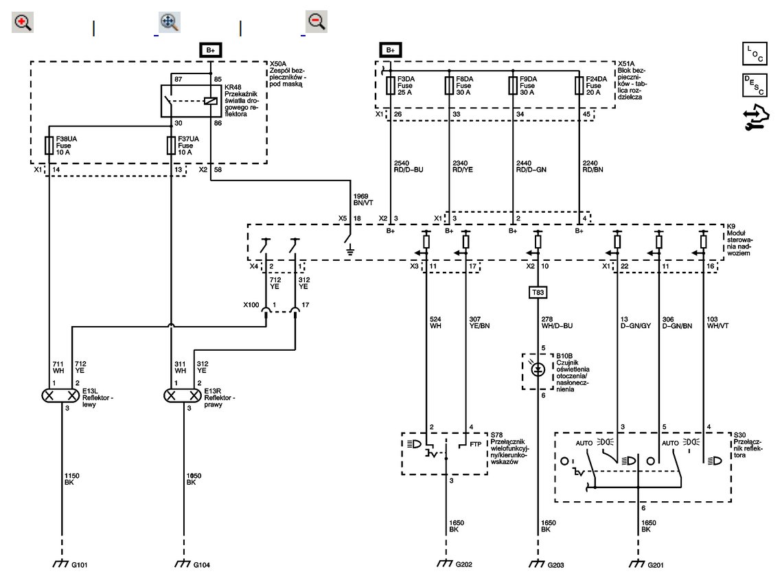

:zastanawiasie:
Wg tego schematu pomiędzy BCM a żarówką mijania nie ma bezpiecznika.
schemat swiatel.jpg (101.41 KiB) Przejrzano 6396 razy
F8 i F9 wydaje mi się, że zasilają sekcje BCM. Być może odpowiadają też za światła mijania, ale może łapią też coś więcej niż światła mijania i przy spaleniu się bezpiecznika powinno nie działać dużo więcej układów auta. Z opisu naprawy w TIS nie wynika żeby sprawdzać te bezpieczniki a pisze tak o światłach drogowych. No sam jestem ciekaw.
Jak nie ma :ocochodzi: a F8 i F9 od czego są ;) Przecież podałem rozpiskę pinów przy BCM.
Jest dokładnie tak jak napisałem wcześniej. Bezpieczniki F8 i F9 (30A) zasilają tylko przetwornice świateł mijania, odpowiednio F8 św. mijania prawe a F9 lewe. Przepalenie ich nie jest sygnalizowane przez moduł BCM.

wszim pisze: Nie rozumiem, dlaczego w instrukcji diagnostyki naprawy nie piszą nic o bezpiecznikach. :ocochodzi: I dlaczego rzekomy bezpiecznik świateł mijania jest 30A a drogowych 10A gdy oba żarniki są podobnej mocy. W zasadzie żarnik świateł drogowych ma większą moc i zaprojektowali mu mniejszy bezpiecznik? Kupy mi się to nie trzyma.
Masz rację. Też mi się to kupy nie trzyma, czemu zastosowano bezpiecznik 30A :ocochodzi: Na pewno PWM posiada ogranicznik prądowy, bo w przypadku zwarcia w obwodzie żarówki przy przekroju przewodu 1 mm2 grozi pożarem. Być może bezpiecznik oprócz świateł mijania BCM zasila jeszcze inny jakiś obwód, pytanie, jaki? Przy przeprowadzonych moich testach nie udało mi się ustalić innych obwodów, co wcale nie oznacza, że ich nie ma :zastanawiasie:
Moim zdaniem na bezpiecznikach świateł mijania nie powinny wisieć inne obwody :zastanawiasie:

barus, rozumiem że z Twoich testów wynika że te bezpieczniki zasilają światła mijania (plus ewentualnie nie wiadomo jeszcze co)?
barus pisze: Na pewno PWM posiada ogranicznik prądowy, bo w przypadku zwarcia w obwodzie żarówki przy przekroju przewodu 1 mm2 grozi pożarem.
Zdecydowanie tak. To jest to co napisałem, że jest zabezpieczenie elektroniczne, bo skoro jest stabilizacja tzn, że jest pomiarowe sprzężenie zwrotne i w przypadku zwarcia obwodu żarówki/przeciażenia nie ma powodu dlaczego by BCM miał nie potrafić odłączyć lub ograniczyć do dopuszczalnego prądu. Być może zasygnalizuje checkiem. Ktoś sprawdzi na ochotnika i zrobi zwarcie? :D
barus pisze: Być może bezpiecznik oprócz świateł mijania BCM zasila jeszcze inny jakiś obwód, pytanie, jaki? Przy przeprowadzonych moich testach nie udało mi się ustalić innych obwodów, co wcale nie oznacza, że ich nie ma :zastanawiasie:
Zdecydowanie tak. Bezpiecznik 30A byłby przewymiarowany dla jednej lampy 55W. Musi ogarniać jakieś inne obwody i to chyba pobierające duży prąd. Sprawdzałeś czy po wyjęciu bezpiecznika działa np ustawianie wysokości refelktora, ogrzewanie szyb, siedzeń. Miałem z ciekawości dzisiaj potestować ale po powrocie z gór za ciemno się zrobiło i mi się odechciało. Może obwody których w naszym wyposażeniu nie ma?
barus pisze:Moim zdaniem na bezpiecznikach świateł mijania nie powinny wisieć inne obwody :zastanawiasie:
Dlatego moim zdaniem F8 i F9 to nie są bezpieczniki dedykowane tylko stricte lampom mijania. To są bezpieczniki zabezpieczające grupowo odpowiednie domeny prądowe BCM. Tak mi się w głowie kołacze, ale na razie nie mam pewnego dowodu prócz logiki inżynierskiego podejścia.

zzzz pisze: barus, rozumiem że z Twoich testów wynika że te bezpieczniki zasilają światła mijania (plus ewentualnie nie wiadomo jeszcze co)?
Zasilają światła mijania za pośrednictwem BCM. Dokładnie tak jak wcześniej pisałem.
wszim pisze: ...Zdecydowanie tak. Bezpiecznik 30A byłby przewymiarowany dla jednej lampy 55W. Musi ogarniać jakieś inne obwody i to chyba pobierające duży prąd. Sprawdzałeś czy po wyjęciu bezpiecznika działa np ustawianie wysokości refelktora, ogrzewanie szyb, siedzeń .
Na 99% bezpieczniki te (F8 i F9) zasilają tylko światła mijania.
Poza wszystkimi światłami sprawdziłem jeszcze inne prądożerne odbiorniki takie jak ogrzewanie tylnej szyby, dmuchawa kabiny, klima, itp. Nie posiadam podgrzewanych foteli, ale one mają osobne zabezpieczenie i nie są zasilane z BCM, podobnie dmuchawa chłodnicy czy regulacja wysokości reflektorów. Czemu takie mocne zabezpieczenie dali to nie mam bladego pojęcia :ocochodzi:
