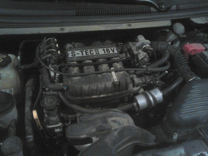

Była wycieczka do garażu, było podniesienie maski, ale....
jak bezpiecznie zdemontować całą górę, żeby dostać się do tej pokrywy od świec :pomoc:
spark 2.jpg (67.79 KiB) Przejrzano 9633 razy
Na moje oko wygląda to skomplikowanie i dużo odkręcania i demontowania :D
Re: Wymiana świec zapłonowych
A tej pokrywy z napisem S-TEC II 16 V nie da się jakoś samej zdjąć ? bo pod nią masz dostęp do świec. Niestety TIS nic bardziej szczegółowego nie podaje :zastanawiasie:

sam napis S-TEC to tylko plastik z napisem. Cała ta góra jest połączona z przepływomierzem, jest przykręcona z przodu do silnika, od tyłu komory również - dlatego na pierwszy rzut oka wygląda to tak, że połowę osprzętu trzeba zdemontować, żeby dojść do tej osłony, co pokazaliście na rysunku i żeby wymienić świece :(
Oglądałem dokładnie wszystkie śruby i teraz to chyba mam pewność, że na żadnym przeglądzie moje świece nie zostały wymienione.
Tak na marginesie, kupiłem dzisiaj oryginalne i są to Championy.
Jutro podjadę do znajomego mechanika - postoję przy nim i zobaczę co wymyśli :D
Na górze na wysokości "-" "c" i "6" masz 3 śruby, odkręć je i spróbuj zdjąć ten plastik.

Odkręcenie tych 3 śrub nie pomoże, bo wygląda na to, że te z przodu trzeba zdemontować a później wszystko co jest z tym połączone.
Jutro jadę do mechanika - będę stał przy samochodzie i zobaczę jak to zdemontuje :D

Świece wymienione :)
Po wymianie ustały delikatne drgania silnika, na biegu jałowym chodzi płynniej i ciszej. Zobaczymy co ze spalaniem.
Świece były już dość mocno wypalone co oznacza, że serwis ich nie wymieniał a pieniążki za to brał :shock:
Co do samej wymiany to trzeba sporo rzeczy odpinać, żeby się do nich dostać - następnym razem będę już wiedział co i jak.
