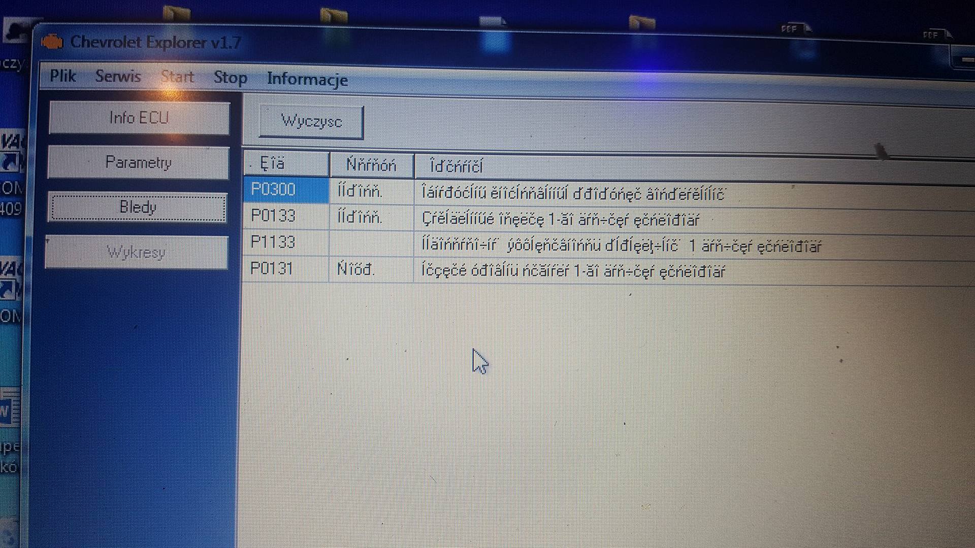

Witam, podłączyłem samochód pod komputer i wykrywa następujące błędy. Dzisiaj pojechałem do mechanika wymienić świece i przewody ale niestety to samo
na beznynie jest wszystko ok i check przestaje migać, ale jak tylką przełącze na gaz to cały silnik zaczyna bardziej drgać i check zaczyna znowu migać. Może macie jakieś pomysły??? Będę bardzo wdzięczny za pomoc.

Re: Lacetti 1.8 Gaz brak mocy drga
Jak na Pb jest OK, to instalacja LPG do regulacji.

P1133 to błąd wskazujący na za dużą dawkę paliwa. U mnie jakiś czas temu też występował z wypadaniem zapłonów (P0300). PS. Nie mylić z obecnym, nierozwiązanym problemem, gdzie dalej mam wypadnie zapłonów (opisane w innym temacie). Ten problem niestety nie jest rozwiązany
W opisywanym, rozwiązanym już kiedyś przypadku, winne okazały się lejące wtryski (u mnie jeden już był totalnie padnięty).
Może też być problem z reduktorem, który nie jest w stanie utrzymać zadanego ciśnienia i jest ono za wysokie. W najmniej kosztownym wypadku, rozjechała się mapa LPG i od tego bym zaczął. Raz taki przypadek spotkałem w przypadku komputera STAG. W moim LR Omegas, nie zdarzyło mi się coś takiego.
Lejące wtryski mogą powodować, że wskazania sondy wyjdą poza zakres, o czym informują pozostałe 2 błędy.
