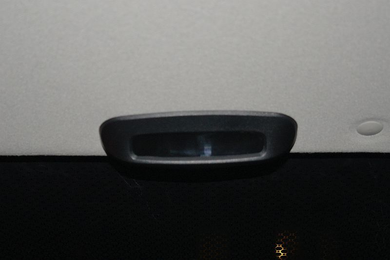

Obowiązkowo nabyłem wersję podsufitkową, bo zgodnie ze zdrowym rozsądkiem i starą szkołą jazdy podczas cofania powinienem odwrócić się do tyłu, więc umieszczenie panelu na podsufitce jest jak najbardziej zasadne - doskonale widać wtedy jego wskazania. Niestety nie udało mi się nabyć wersji z szarym panelem, bo akurat była niedostępna - mam czarną.

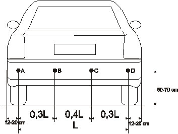

Montaż czujników w zderzaku jest banalnie prosty i wymaga tylko nieco precyzji przy rozmierzaniu ich położenia.
Zgodnie ze sztuką czujniki środkowe mogą być nieco dalej od siebie, skrajne powinny być nieco bliżej ze względu na krzywiznę zderzaka.

czy same czujniki montowałeś w równych odległościach od siebie? Widzę ,że często montuje się skrajny od następnego w odległości np 40 cm,a ten o nastepnego w odl np. 50 cm. Jest to niegeometrycznie,ale może praktyczniej?

Przemyśl pole widzenia czujników. Ponieważ zderzak ma swoją krzywiznę, to czujniki skrajne "patrzą" nieco bardziej na boki i dlatego powinny być nieco bliżej środkowych, aby zminimalizować "martwe pole". Nie pamiętam w tej chwili dokładnych wymiarów w jakich montowałem, ale mogę je pomierzyć jutro jeśli potrzebujesz jako przykład. U mnie zasadniczo układ się sprawdza, oczywiście z zasadą ograniczonego zaufania (szczególnie uważać podczas opadów lub parkowania w wysokiej trawie - potrafi dawać dziwne sygnały). Podczas testów wykrywał bez problemu kij od szczotki. Odległość pokazuje wystarczająco precyzyjnie. Ogólnie jestem bardzo zadowolony.
Rysunek z sieci (moim zdaniem bardzo sensowny):
Mój panel:

Widziałem AVEO z zamontowanymi skrajnymi prawie na łuku zderzaka ,celem łapania przeszkód z tyłu i lekko obok auta . Dzięki za info ,ustalę z montażystą rozkład-on montuje własnie tak niegeometrycznie,ale mnie to jakoś się nie podoba. Jeszcze popatrzę na ulicy na auta jak mają,porównam

Można zamiast zestawu z 4 czujnikami kupić z 6 ;) co do montażu, ja u siebie montowałem po równo. Instrukcję miałem w zestawie i tam było to rozpisane. Co do samego użytkowania, to na pewno nie polecam szybkiego włączania wstecznego i od razu ruszanie na przeszkodę, tak uszkodziłem zderzak 2x, po czym zrobiłem testy i wyszło, że muszę odczekać z 5 sek. i dopiero ruszać i nie za szybko :D

Zasadniczą kwestią jest pytanie, czy montujesz po to żeby się podobało, czy po to aby było skuteczne.
Jeśli ma się tylko podobać, to można nawet nie podłączać ;)
Montowanie na skosach zderzaka to moim zdaniem nieporozumienie, ponieważ wiązka niepotrzebnie obejmuje wówczas obszary z boku auta które i tak widać w lusterkach, pomijając obszary niewidoczne z tyłu.
Według mnie układ ma być wsparciem dla kierowcy, a nie zastępować go w myśleniu.

Też mnie korci, żeby założyć czujniki u siebie w T250. I pytanie czy wyświetlacz do podsufitowki jest jakiś specjalny? Bo jak już to tak bym wolał niż kable do przodu pchać. Ewentualnie zostawiłbym na tylnej półce.

przeeemek pisze: I pytanie czy wyświetlacz do podsufitowki jest jakiś specjalny?
Tak. Cyfry muszą być "do góry nogami" względem wyświetlacza do montażu na desce. Widziałem wersje uniwersalne, które same obracały cyfry po obróceniu wyświetlacza.
