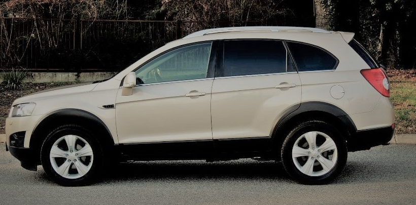

Post autor: jlao »
Co do Tenzi - to teraz po deszczach i dłuższej trasie zaczął pojawiać się biały nalot. +/- półtora mięsiąca. Sprejem próbowałem. 3-4 dni trzymało.
Może kwestia wieku i "utlenienia" plastików? U mnie auto wyjechało z salonu w połowie 2013 - po aplikacji (3 razy, co 10 minut) jest OK.

Post autor: jlao »
Po czyszczeniu wyglądał mniej więcej tak ;)
mineło 2 miesiące. Może go w łeken ;) opłukam to wrzucę jak wygląda teraz plastik.
Częściowo się znów odbarwił. Ale trzymało dużo dłużej niż wszelkiego rodzaju plaki.

Post autor: adorosh »
Mamy identyczne fury :)
