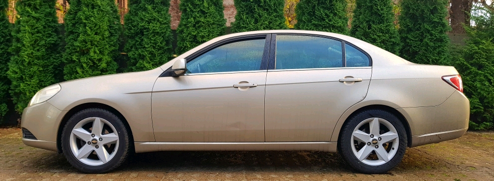

zalozylem i powiem Wam ze elegancko chociaz balem sie ze bedzie wadzic ale pomacalem i jest prawie na styk.. miekcej, komfortowiej -jest naprawde spoko.. dzieki wszystkim za odzew

daj foto jak to wygląda

prosze bardzo..

Brakuje opcji 'like' [WHITE SMILING FACE][WHITE SMILING FACE]

Ładnie wypełnia nadkola, ale teraz felga zginęła w tym balonie :)

Rzecz gustu i nie dyskutuje z kolegą :)
Chociaz to tylko zdjecie to na żywca wyglada ladnie i nie widac tych "balonow" tak szczerze mowiac.. :)
