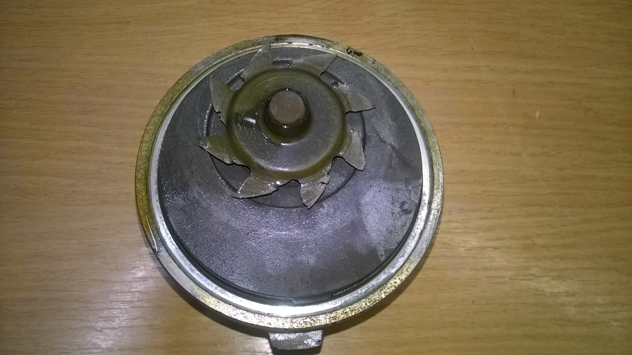

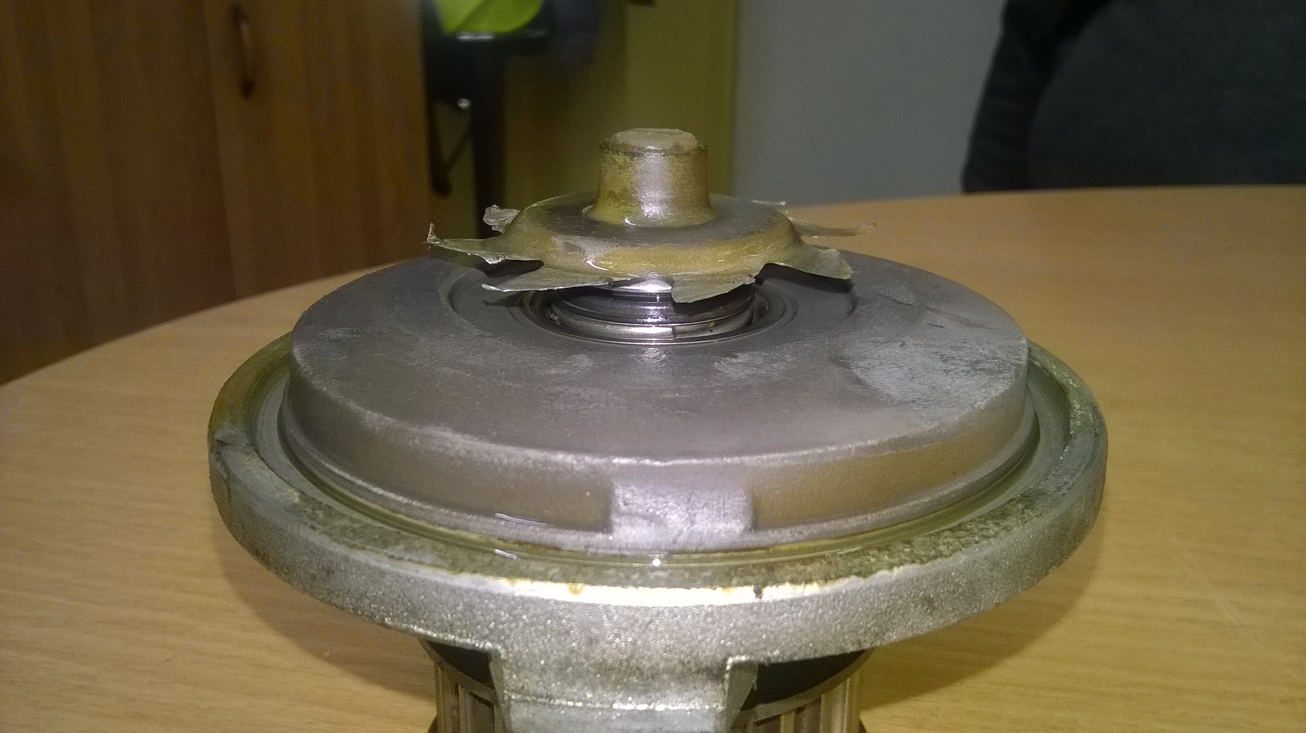

No "Panowie" Sprawa się wyjaśnia......
Wyjąłem pompę wody i zobaczcie co tam zastałem...
- WP_20171018_17_49_53_Pro.jpg (850.33 KiB) Przejrzano 5999 razy
- WP_20171018_17_49_45_Pro.jpg (986.35 KiB) Przejrzano 5999 razy

To pompa Magneti Marelli. Jakościowo dobra. A brak wirnika to efekt płukania układu kwaskiem cytrynowym.
Nie polecam.
Poza tym ta pompa nie do końca jest dobra. Poprzedni właściciel założył taką pompę, a ja przy wymianie rozrządu kupiłem dokładnie taką samą przekonany że to jest oryginał. Powieliłem błąd. Niestety trzeba dokładnie sprawdzać jakie części się kupuje do używanego auta. Ktoś mógł założyć złe a my w dobrej wierze to czasami powielamy. Ja teraz założę taką pompę....
Ma inny kształt i wchodzi głębiej.
Jak zamontuję to napiszę o efektach.
A termostat wymieniłem tydzień temu ma temperaturę otwarcia 87 stopni. Taki jest dostępny w sklepie.
Ale na allegro znalazłem termostat na 92 stopnie. Już do mnie jedzie, i będzie założony.
Nie polecam.

Artur, ale numer z tą pompą wody. Wygląda jakby miała blaszane łopatki, zupełnie inna konstrukcja od tego co powinno być. Super, że problem udało się rozwiązać, choć przyznam szczerze kompletnie nie stawiałem na pompę wody... bo konstrukcja tej odpowiedniej jest trudna do uszkodzenia. Na tej Twojej widać zagięcia, ona musiała o coś dodatkowo szorować.
wislawisla
Re: Odwieczny problem z ogrzewaniem evanda
Zagięcia na "pozostałości łopatek" zrobiłem sam. Pompa nie tarła o nic.

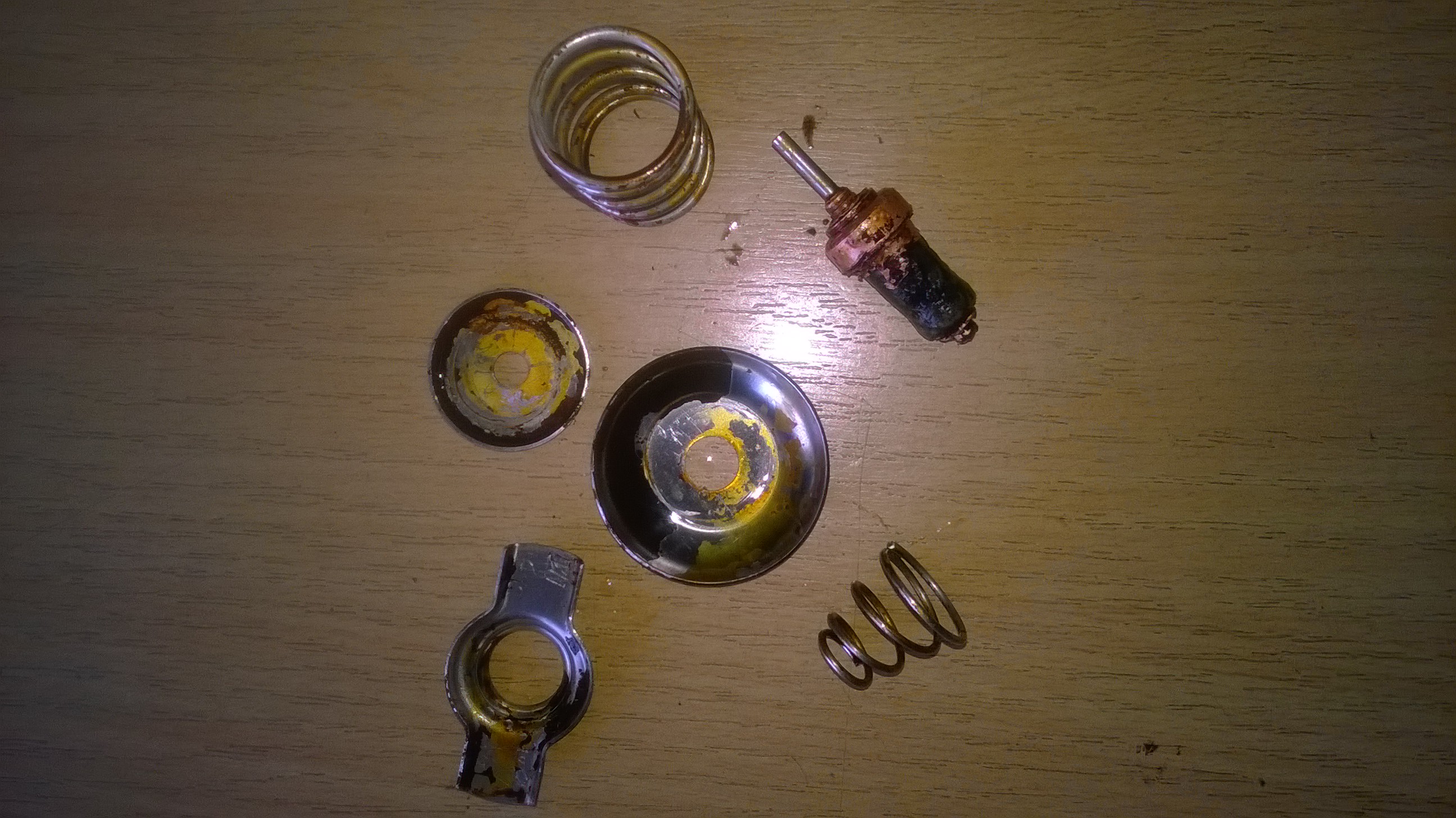

A teraz zdjęcie starego termostatu po "kuracji" kwaskiem cytrynowym.

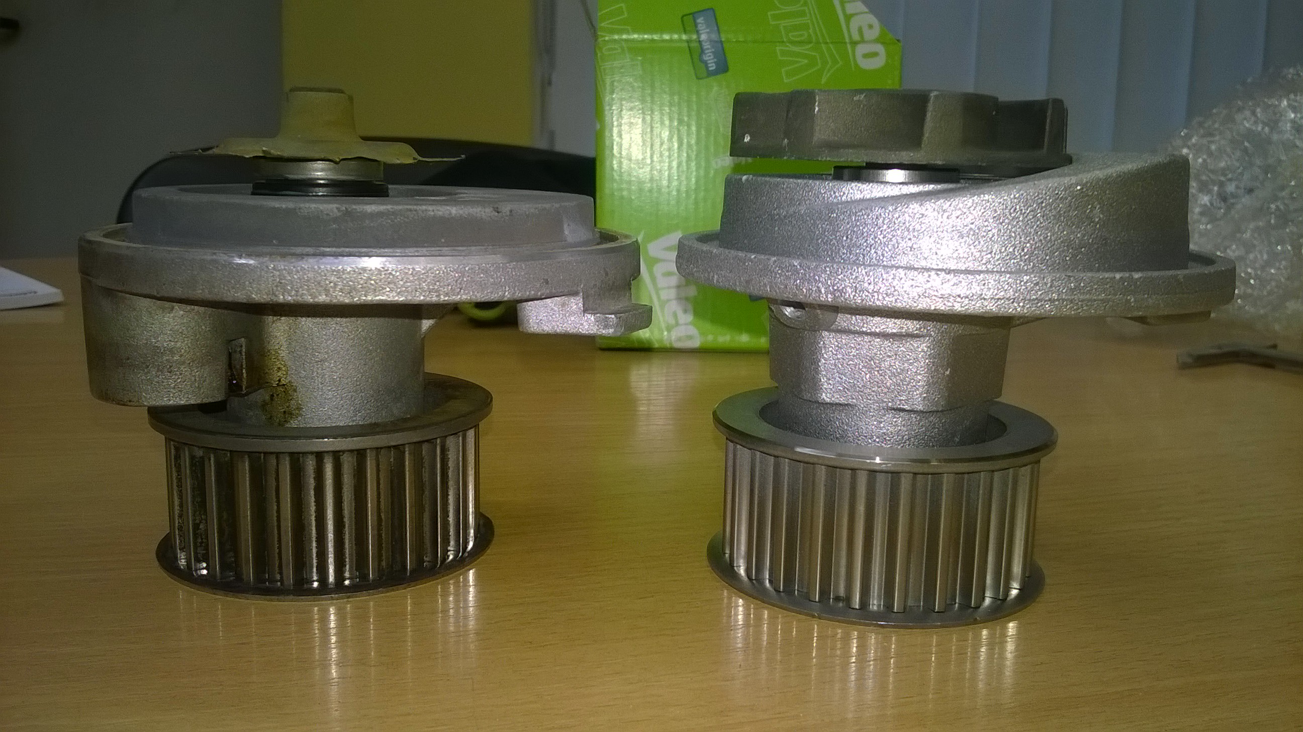

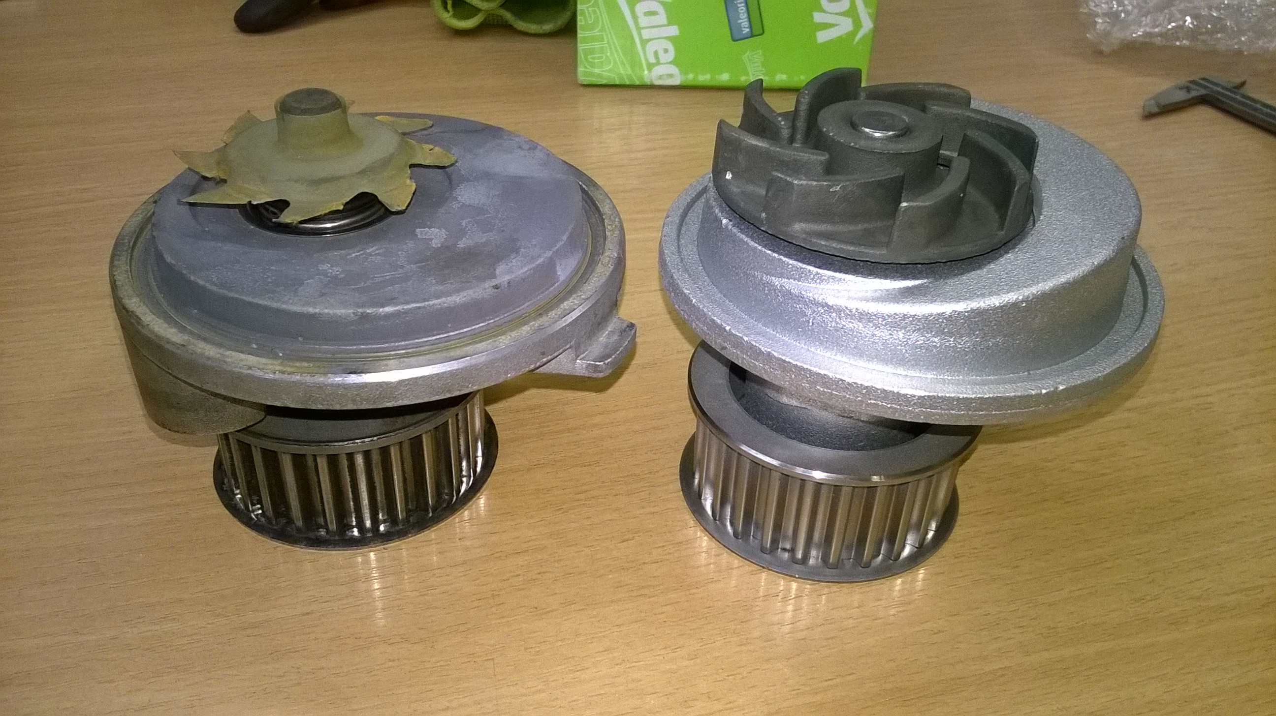

Dzisiaj skończyłem montować nową pompę. Po lewej na zdjęciu to stara a po prawej nowa.
Różnice:
Po lewej - pasuje ale nie działa na 100% dobrze. Zbyt dużo miejsca w gnieździe i wirnik pracował w pustej przestrzeni nie był skuteczny.
Po prawej - pompa gdzie wirnik nie pracuje w pustej przestrzeni gniazda więc wytwarza większe ciśnienie płynu chłodzącego.
Efekt - ogrzewanie działa już po chwili.
