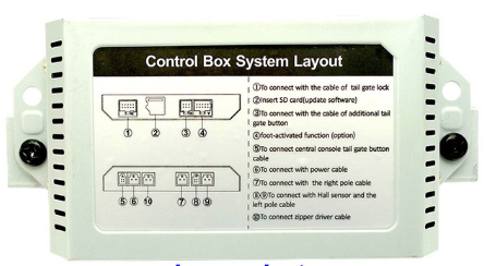

Post autor: skull »
no ale ja właśnie wkleiłem przykład zestawu uniwersalnego (niededykowanego do modelu), bez programowania modułów samochodu i synchronizacji z CAN itp - nie wygląda skomplikowanie, siłowniki do klapy i zamka, wystarczy podać zasilanie do centralki i umieścić przyciski i czujniki
tak na szybko tłumacząc z zdjęcia centralki:
1. Podłączenie do zamka klapy
2. port sd card na aktualizacje oprogramowania
3. Podłączenie do dodatkowego przycisku otwierania klapy (np w klapie do zamykania)
4. Do czujnika otwierania nogą (pod zderzakiem) (opcja)
5. Do przycisku otwierania klapy z konsoli samochodu
6. Podpięcie do zasilania
7. Podpięcie pod prawy siłownik klapy
8. Podpięcie pod lewy siłownik klapy
9. Do czujnika Halla, aby klapa nie przywaliła w przeszkodę np. w sufit
10. Do siłownika zatrzasku
i tyle, reszta to umiejętny montaż mechaniczny

Po podliczeniu wszystkich elementów,cena ok 2 tysie to sporo,a na pewno trzeba będzie jak znam życie i zestawy uniwersalne kombinować z mocowaniem dopasowywaniem itp. Może skusiłbym się na dedykowany zestaw ,a tak inwestycja jest mocno kontrowersyjna ,nie ma pewności że to wszystko podejdzie(siłowniki zaczepy zamka ,klapy).Dla porównania- przerobienie przednich foteli na elektryczne z insigni z pamięcią ustawień to koszt ok 600 zeta ,za dodatkowe 500 można zainstalować chłodzenie(ja niestety nie mogłem bo mam pełną skórę).Może tutaj szukać rozwiązań .
