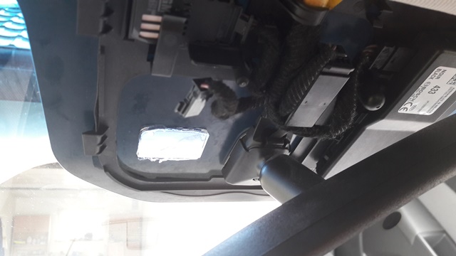

Witam, mój problem polega na niepoprawnie zamontowanym czujnikiem deszczu w Cruze LT 2009r., a dokładnie zle rozprowadzonym żelem od czujnika. Po zdemotowaniu go (niestety żel na szybie pozostał) mam dwie części (załączam zdjęcie). Moje pytanie: czy żel powinien "przykryć" część z czujnikami,sensorami czy tylko na tej płytce co przyklejona była do szyby. Podsumowująć kolejność powinna być : szyba -> żel -> ta mała osłona do czyjnika -> czujnik (główna część) ? moje drugie pytanie to : w jaki sposób bezpiecznie usunąć pozostały żel na szybie wewnątrz ? z góry sorki jeśli mało zrozumiale napisane ale starałem się jak mogłem opisać.

Etac, rozumiem ale demontując czujnik (wypiąłem "wtyczkę" z niego, poruszałem na boki i wyskoczył) pozostała płytka przyklejona do szyby tylko, że żel pomiędzy nią, a szybą nie stykał się całą swoją powierzchnią, jakieś 2/3 całości. Dlatego moje pytania. Czy warto ryzykować / opłaca się samemu kombinować wymianę tego żelu czy pojechać do "fachowców" ? jeśli samemu to w jaki prosty i bezpieczny sposób usunąć ten żel ? nie wiem czy ma znaczenie to co napiszę ale gdy był zamontowany to włączając automatyczne wycieraczki (zaświeca się kontrolka AUTO) nie było reakcji nawet gdy miejsce czujnika na szybie polewałem wodą ale gdy zwiększałem czułość na manetce to była reakcja ("machnięcie" wycieraczek).

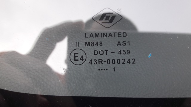

Kupiony miesiąc temu (nie jestem znawcą mechaniki i elektroniki) bez bardziej szczegółowej analizy kupowanego modelu (wiedziałem o wumianie przedniej szyby po uderzeniu kamienia podobno). Poczytałem na co zwrócić uwagę oraz podjechałem do dobrego mechanika co posprawdzał i za dużo mankamentów nie znalazł. Mając po miesiącu obecną wiedzę, wiedziałbym na co zwrócić większą uwagę ale już za pózno. Wstawiam jeszcze dwa zdjęcia : widok pod lusterkiem oraz oznaczenie szyby (może ktoś kto zna się sprawdziłby czy dobrą szybę pod czujnik poprzedni właściciel wstawił bo czujnik zmierzchu działa ).
Re: Sensor / czujnik deszczu
: 14 paź 2017, o 10:01
To nie jest oryginalna szyba i pewnie to nie jest szyba do czujnika deszczu. Tego żelu nie ma w fabrycznym ustawieniu. Ktos pewnie na silikon wkleił płytkę.
Tam są dwie fotodiody które analizują stopień odbicia od szyby w zależności od ilości kropel i na podstawie tego uruchamiają system. Jeśli damy coś pomiędzy to system nie zadziała.

Podjechałem do znanego w Lublinie zakładu co zajmuje się szybami i zrobili mi za 20 zł, a naprawa konkretnie polegała na uzupełnieniu żelu między płytką do której wpina się czujnik a szybą, po 30 min "zabiegu" pacjent przyżył. Akurat dobrze trafiło się bo jak wracałem to był deszcz o różnej intensywności więc miałem możliwość dokładnego sprawdzenia jak i co - wszystko ładnie na razie chodzi. Nie mniej jednak i tak dziękuję za odpowiedzi i próbę pomocy etac'owi.
