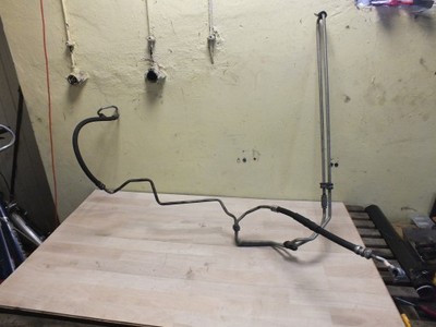

prezeslato
Posty: 3
Rejestracja: 16 lut 2017, o 07:42
Imię: Rafał
Samochód: CRUZE 2.0 125KM
Lokalizacja: Świdnica
Re: Problem z układem wspomagania.
Post autor: prezeslato »
Czy ktoś z Pastwa wymieniał przewód wspomagania jak na zdjęciu. Jeśli tak proszę o informacje czy trzeba zdjąć zderzak , nadkole itd.
