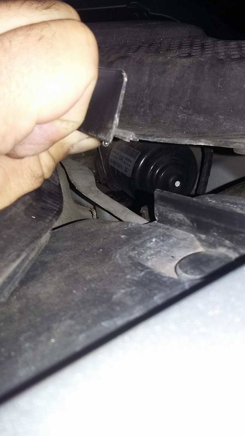

Ja słyszę pracę silniczka w podszybiu od strony kierowcy ( mniej więcej na wysokości wycieraczki ) tak to wygląda po demontażu dwóch spinek podszybia ( to jest ten silniczek ? ). Zauważyłem że dysza puszcza krople płynu , ale nic więcej. I czy normalne jest to , że przy podniesionej klapie bagażnika w ogóle nie działa silniczek w podszybiu, i w sumie wycieraczka też nie ?

To jest raczej silnik wycieraczek, zobacz sobie w moim wątku dot wygłuszania, możliwe że będzie tam zdjęcie całości, mam HB

Hmmm możliwe, ale problem udało się rozwiązać -błachostka- zatkana była dysza spryskiwacza ( demontaż części plastików klapy bagażnika, wyciągnięcie dyszy ,i porządne wyczyszczenie spryskiwacza pomogło :) )
