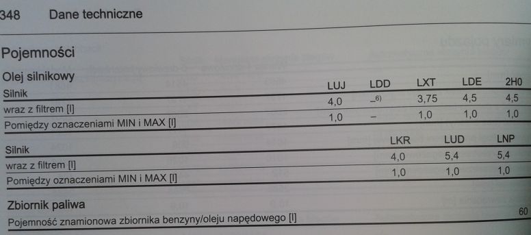

mam do Was pytanie: ile powinno się wlać oleju do silnika cruz 1.7 diesel 2013.
W instrukcji do pobrania tu na forum napisali 4L. W mojej instrukcji którą dostałem z autem jest 5.4L.
To może coś tak pomiędzy wlać ? :zastanawiasie:

Według instrukcji silnik LUD czyli 1.7 wchodzi 4.0 L
5.4 wchodzi do 2 litrowego diesla czyli LNP.
Proponuje wlać 4 i sprawdzić na bagnecie jak będzie ok to masz 1.7 jak będzie mało to masz 2.0 :D)

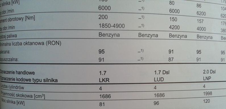

Raczej na pewno jest to 1.7, a co do ilości oleju, to obie ilości są prawidłowe :rotfl:
silnik 1.7 LKR 4L
silnik 1.7 LUD 5.4L
w załączniku skany z książki. Nie ma to jak na spokojnie siąść do tematu.
ps. A na tą miarkę to ja jestem już chyba za stary. Olej czyściutki to i nie widzę ile ona tam pokazuje.

Musisz, więc najpierw ustalić jaki masz silnik w swoim aucie.

Tak jak w przesłanym skanie napisano:
96kW(130KM) - LUD.

Zastanawiam się gdzie można pobrać taką instrukcję w pdf, u mnie w instrukcji jest tylko silnik LUD, nie ma LKR dlaczego ?
Sam posiadam 1.8 2HO, ale te instrukcje które przeglądałem to nie mają silnika LKR, wiem tylko tyle że ten silnik miał 110KM
Re: Ile oleju do silnika 1.7 diesel
LUD występuje tylko w instrukcji od MY13, LKR nie ma tam w żadnej.
