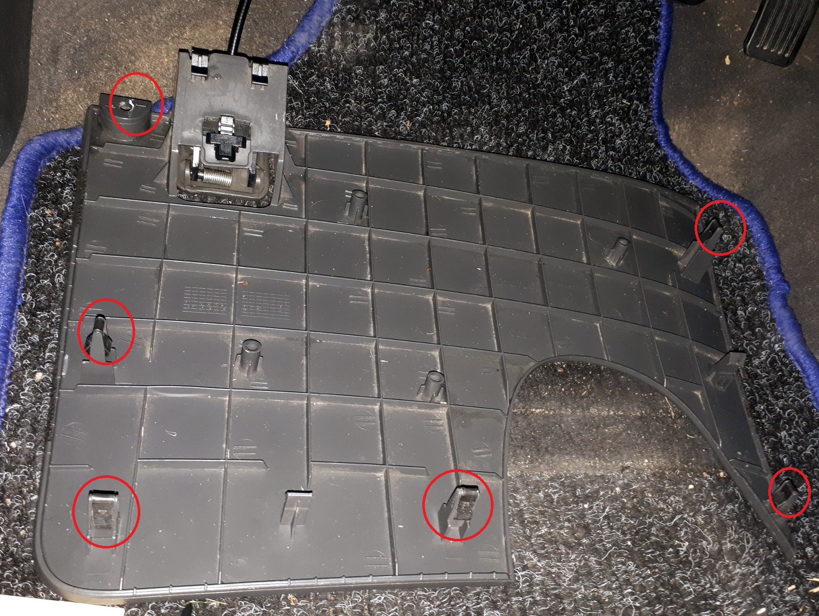

Dostęp do tablicy bezpieczników pod deską rozdzielczą uzyskujemy po odkręceniu jednego wkręta z łbem krzyżowym i wypięciu osłony z pięciu zatrzasków:

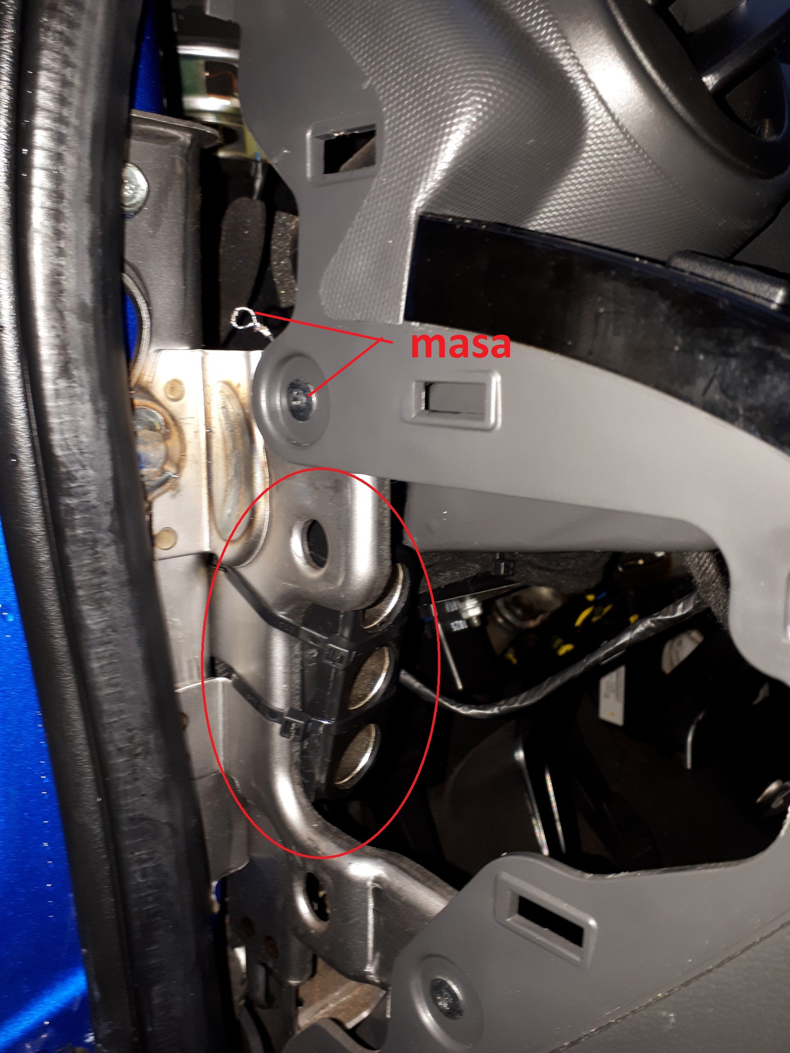

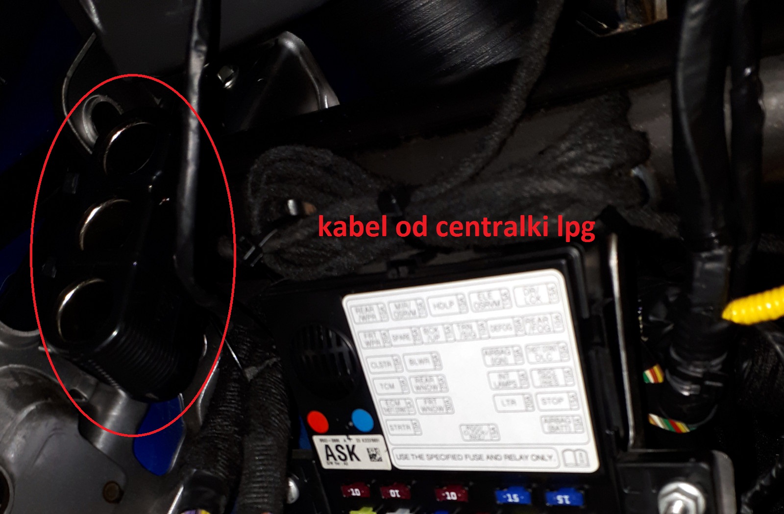

Boczna osłona też daje się łatwo wypchnąć od wewnątrz. Pod deską jest zaskakująco dużo miejsca, o wiele więcej niż w Cruze. Zespół trzech gniazd zapalniczki można łatwo i pewnie przymocować dwoma trytkami. Przewód masowy włożyłem pod wkręt mocujący deskę do ramy.

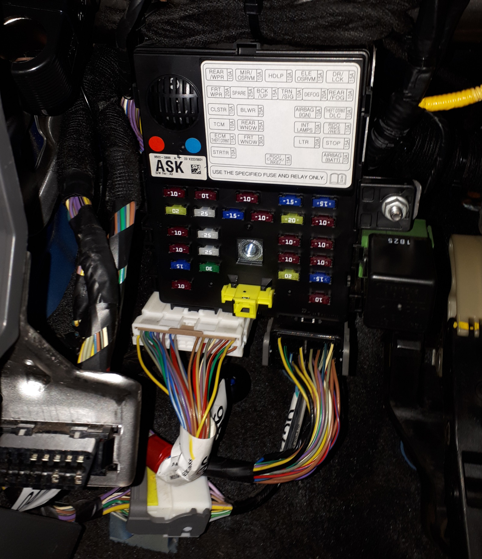

Widok od wewnątrz - nad tablicą bezpieczników mam zwinięty i upakowany nadmiar kabla do centralki lpg.
Tak wygląda tablica bezpieczników:

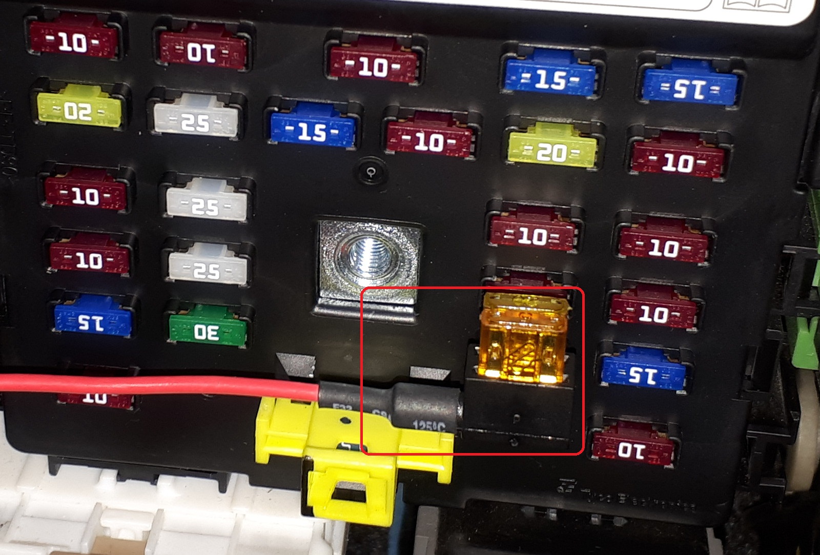

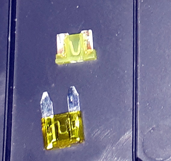

ale same bezpieczniki nie są standardowe - na zdjęciu porównanie ze standardowym 'małym' bezpiecznikiem.
Na szczęście te standardowe dają się wetknąć w tablicę - zasilanie + 12 V do dodatkowego gniazda pociągnąłem z bezpiecznika 21 (zapalniczka) przy pomocy samochodowej 'złodziejki'.
Jedno zasilanie pociągnąłem do wideorejestratora, pod osłoną słupka A (jeden wkręt pod zaślepką z napisem Airbag) i upychając kabelek pod podsufitką.

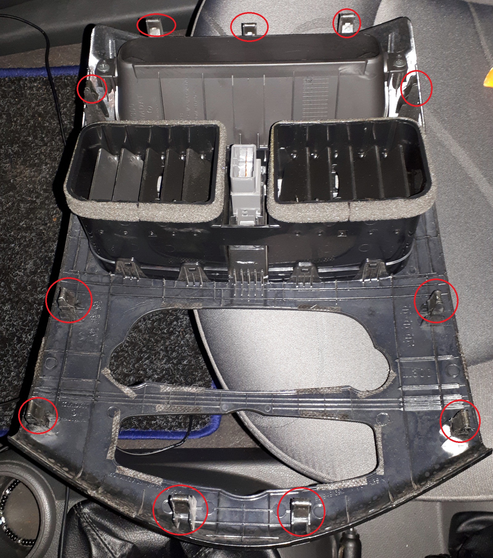

Drugie zasilanie, do nawigacji na konsoli środkowej, pociągnąłem pod deską i wypuściłem przez niewielkie nacięcie konsoli. Zdejmowanie konsoli też zacząłem od wewnątrz, wypychając jeden z dolnych zatrzasków, a reszta poszła już łatwo (najpierw wypinamy dolne a potem posuwamy się do góry - ostanie ciągnąc bardziej do siebie niż do góry)

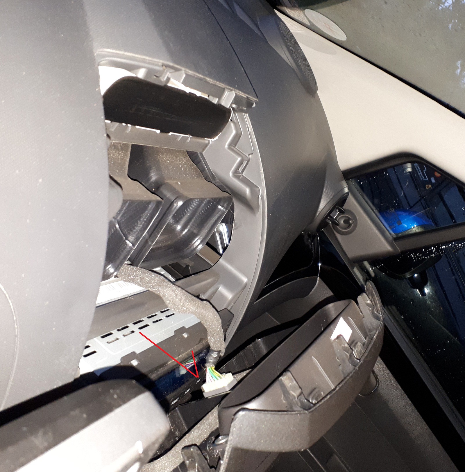

Rozpinamy złącze świateł awaryjnych:

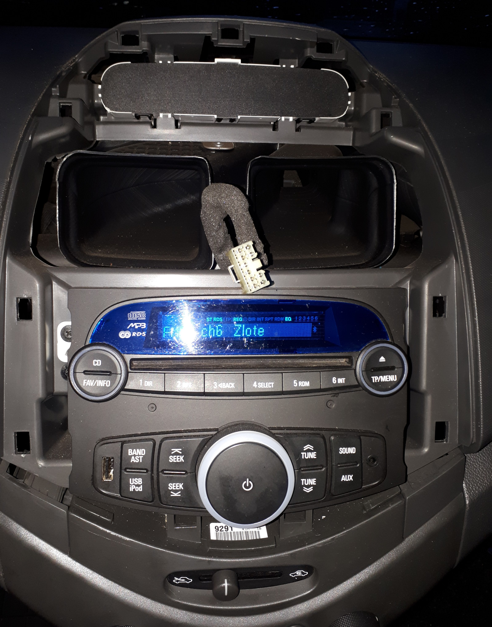

i mamy dostęp do radia itd.
