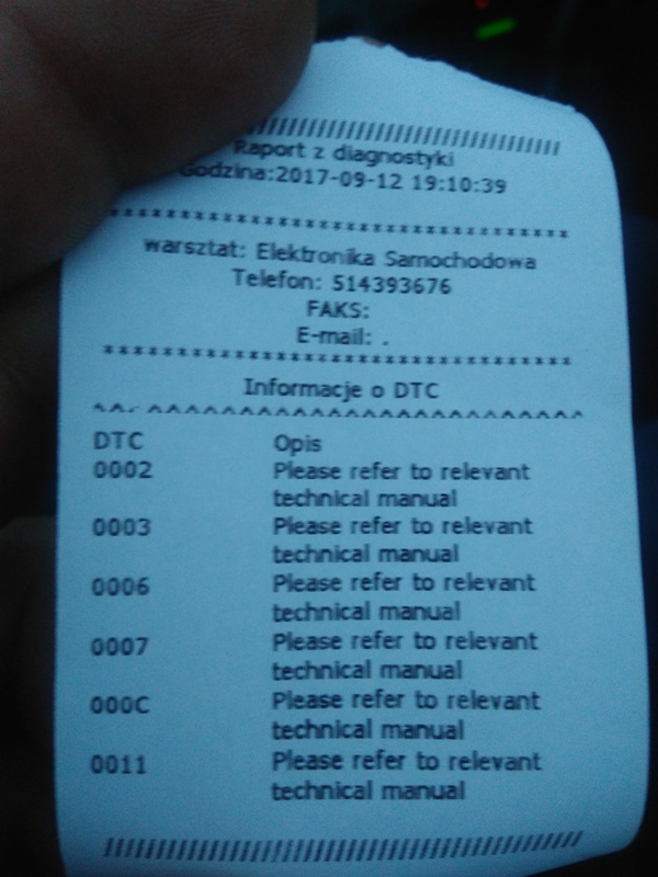

siemka ostatnio zaczęły mi się świecić kontrolki abs i tc wiec wybrałem się do elektryka w celu diagnozy i na komputerze nie ma błędów abs i tc
a komputer pokazuje takie kody błędy
0002
0003
0006
0007
000c
0011
może ktoś wie co one oznaczają ?

błedy z układu musza mieć C z przodu, a nawet jak dodamy do tych liczb, to tez nie można odnaleźć ich znaczenia.
Czym to jest diagnozowane?

informacje o dtc tak pisze na raporcie i z tego co wiem to kompter oppc czy cos takiego
- IMG_20170912_184853q1.jpg (137.53 KiB) Przejrzano 3012 razy

Bieda, komputer ma własne kody, po tych nie ma szans dojść z manuala co to za błąd. Jak podłączyłem swój do skanera chyba delphi to oczywiście nie pokazał błędu jak ScanTool100 tylko swój, na szczęście był po dnim opis. Bez tego nie dojdzie. A tak w ogóle to masa błędów.

Zadzwoń i zapytaj co to jest dokładnie za sprzęt, a wtedy będzie trzeba odnaleźć w sieci jakiś manual od tego urządzenia i sprawdzić w nim opisy tych kodów.

Nie ma czegoś takiego jak OTC T730. Jest, ale OTC D730. Teraz wujek Google i jazda po jakiś manual. Ewentualnie poproś o opis kodów błędów tych co mają na to licencję.
