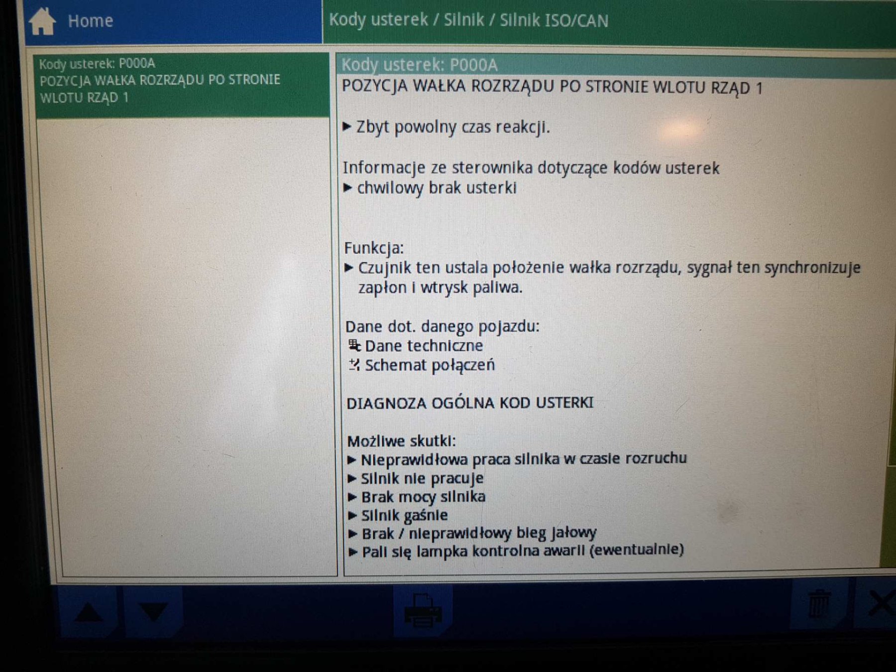

Dzisiaj ponownie podłączyłem auto pod komputer.
Znowu pojawił się ten sam błąd jak na zdjęciu
Co prawda nic nie stuka, nie dizluje itd., ale jednak stracił troszeczkę mocy.
