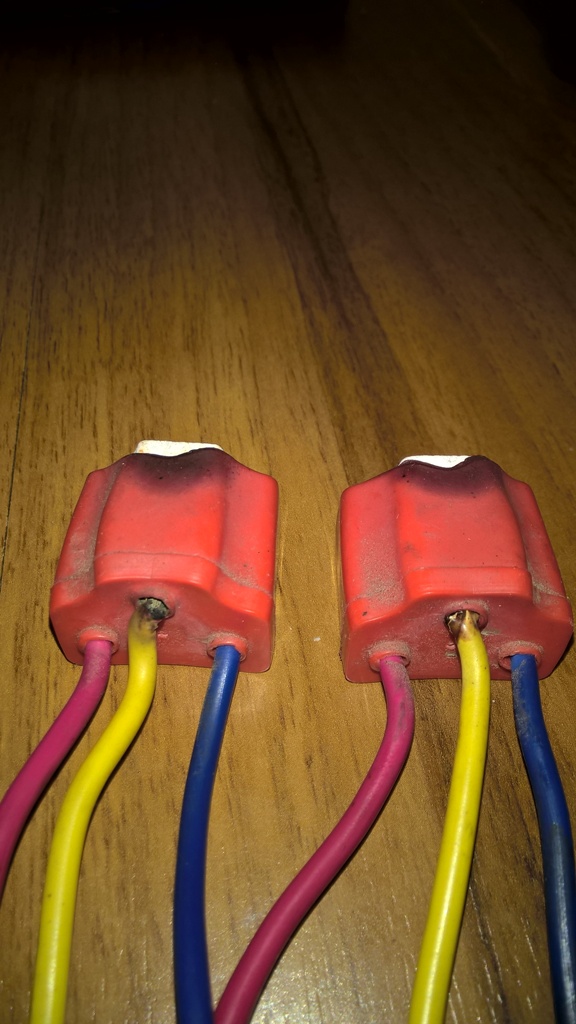

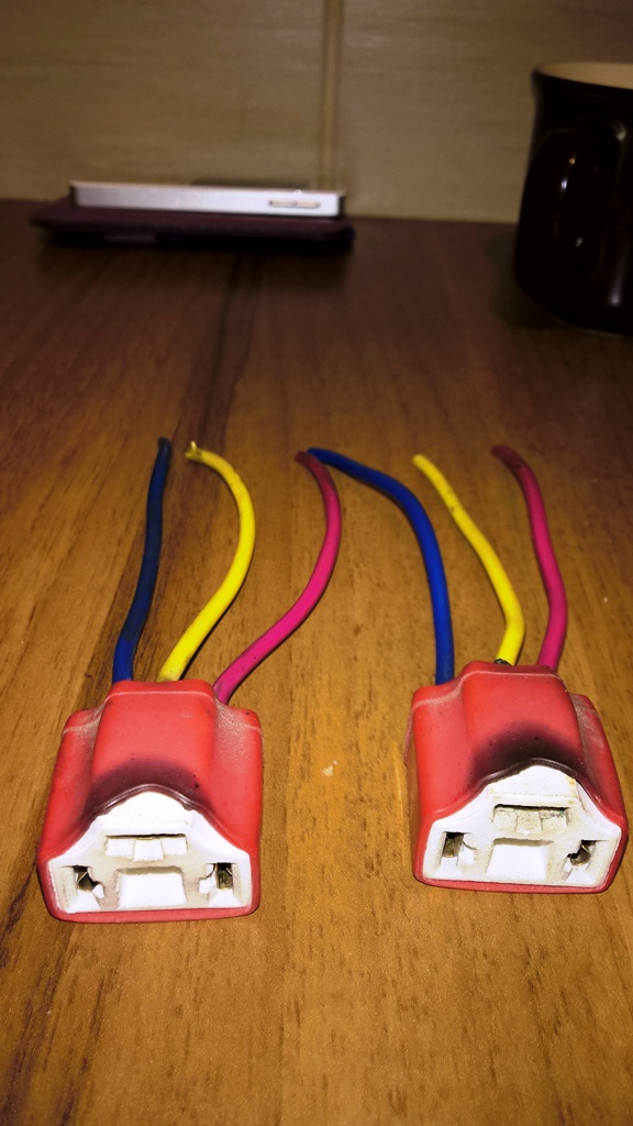

Witajcie.
Mam taki nietypowy problem z oświetleniem przednim w Aveo T250 sedan 2008 rok.
Kiedyś jechałem w trasie i zgasły mi światła mijania z przodu (postojówki świeciły nadal). Okazało się że spaliły się doszczętnie żarówki a wsadzone miałem standardowe żarówki H4 - nie żadne jakieś marketowe High Super Hiper Blu Xenon ultra light.
Od tamtej pory regularnie wymieniam kostki (tym razem ceramiczne) które regularnie się spalają szczególnie w poziomym pinie na kostce odpowiedzialnym za światła mijania. Kostki wymieniam zgodnie ze schematem dodatkowo wszystko posprawdzałem miernikiem wcześniej (chodzi mi o pierwszą wymianę kostek)
Jakie są objawy:
- obydwa światła mijania świecą na żółto dając słabe światło a w tym momencie żarzy się ma desce kontrolka świateł długich.
- po włączeniu świateł długich lampy dają piękne mocne światło a kontrolka świeci mocno i prawidłowo.
- jak odłączę lampę prawą to lewe światło mijania pięknie świeci kontrolka przestaje się żarzyć - podobna sytuacja jest jak zrobiona odwrót czyli odłączę lewą to prawa świetnie świeci - podłącze obydwie - świecą na żółto, żarzy się kontrolka długich.
- żadne bezpieczniki nie są przepalone i podczas świecenia obu nic nie śmierdzi, bezpieczników nie spala....nie wiem.
CZY KTOŚ Z WAS MOI DRODZY PRZERABIAŁ TAKI PROBLEM?
GDYBYM ŹLE PODŁĄCZYŁ PRZEWODY OD ZMASOWANIE, ŚWIATEŁ MIJANIA I DROGOWYCH TO NA PEWNO POPALIŁBYM BEZPIECZNIKI - SPRAWDZAŁEM WSZYSTKO NA MIERNIKU PODŁĄCZAJĄC PLUS I MINUS W ODPOWIEDNIE PRZEWODY I PRZEŁĄCZAJĄC PRZEŁĄCZNIKIEM PRZY KIEROWNICY.
GDZIE SZUKAĆ JAKIEGOŚ ZWARCIA ZANIM ELEKTROMECHANIK WYDOI MNIE Z PIENIĘDZY?
POZDRAWIAM.
Łukasz

- WP_20170901_20_42_56_Pro.jpg (224.99 KiB) Przejrzano 3917 razy
- WP_20170901_20_42_46_Pro.jpg (226.84 KiB) Przejrzano 3917 razy

Niestety wszystko wskazuje na to, że jednak zamieniłeś przewody masowy i długich podczas wymiany kostki. Spróbuj je zamienić z powrotem. Załącz sobie światła mijania i podłącz żarówkę w taki sposób, aby zaświeciła poprawnie. Potem to samo zrób dla świateł długich. Podczas prób z jedną żarówką odłącz drugą.
Powodem palących się kostek na pewno nie jest zła masa, lecz kiepski styk na połączeniach lub też zła jakość samych kostek (oczywiście dobrze zrobiłeś jeśli poprawiłeś przewody masowe). Spróbuj podoginać styki w taki sposób, żeby żarówka wchodziła dość ciasno. Jeśli to nie pomoże, zastosuj oryginalne kostki - nie słyszałem, aby ktoś miał z nimi problemy.
