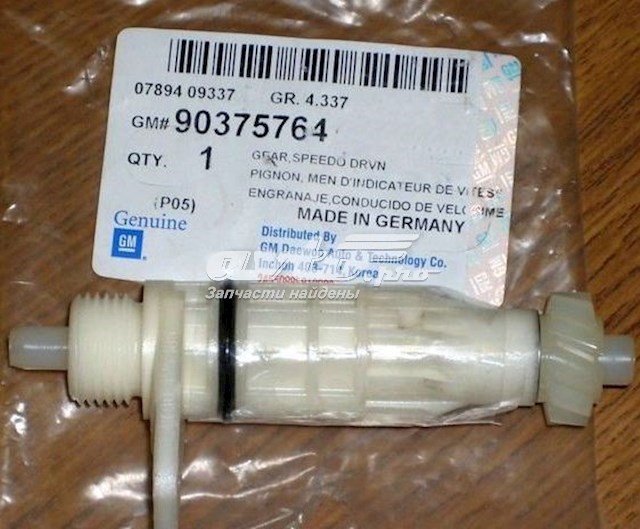

Re: Wskazówka prędkościomierza....
90375764 ZESTAW KOŁA ZĘBATEGO NAPĘDZANEGO PRĘDKOŚCIOMIERZA (OBJMJ 6) PP,PQ,PR68-69 (MFH) 2012 - 2017
i nie ma zamiennika

Ok, ale ten napęd też wymieniłem, bez skutku, powyżej był link do samego czujnika...
ale jest on nieprawidłowy. Także wymieniłeś uszkodzony, na nieprawidłowy

:) to nie jest czujnik! To jest napęd, który wchodzi do skrzyni A na tym jest czujnik... wymieniłem i napęd który podałeś i czujnik...
