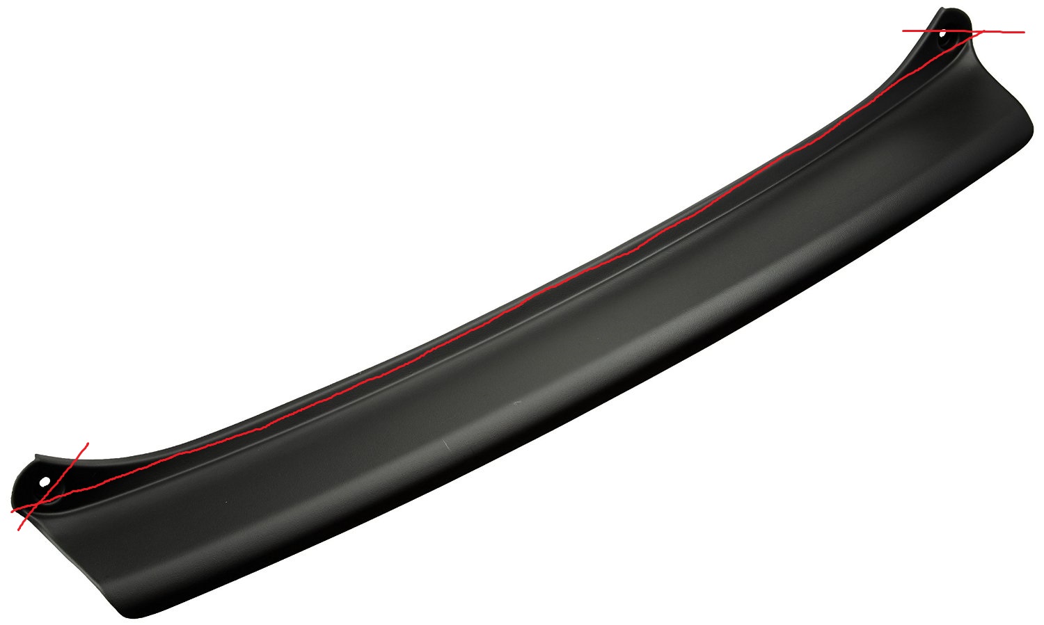

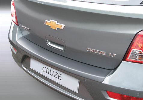

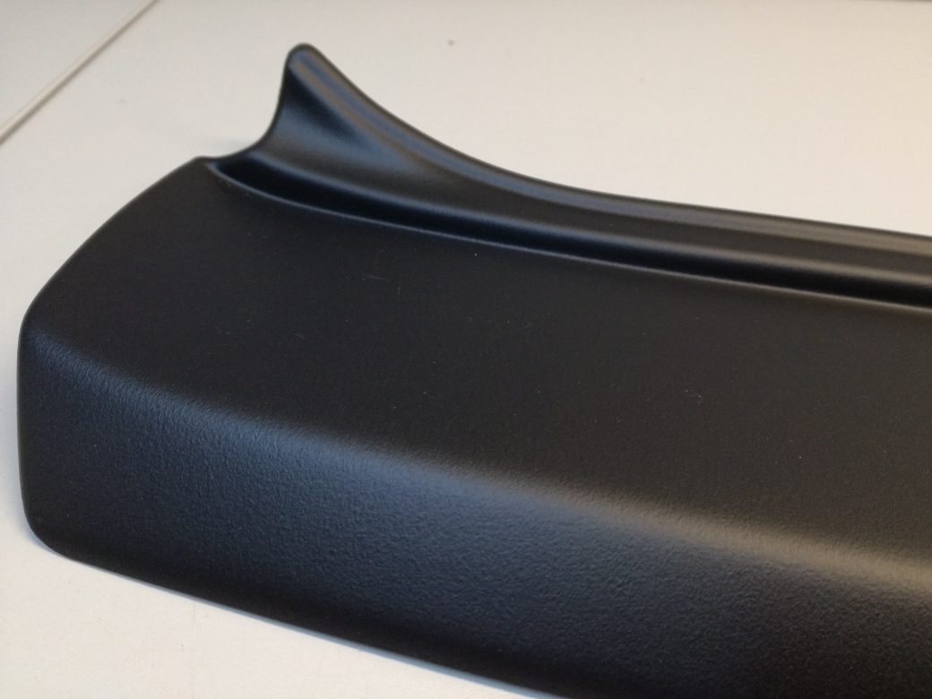

Witam. Przez dłuższy czas nosiłem się z zamiarem pomalowania części zderzaka ( ale że jest on dosyć porysowany w miejscach które chciałem pomalować , zwłaszcza na rantach :/ zacząłem zastanawiać się nad zakupem listwy na zderzak firmy RGM , czy ktoś spotkał się z listwami tej firmy ? Chodzi mi głownie o wytrzymałość na uderzenia i płowienie od słońca. Cena nie mała jak za kawałek plastiku.

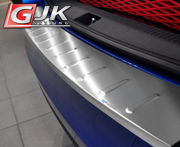

Myślałem również o wersji szczotkowanego aluminium, wyglądają lepiej , ale spotkałem się z opinią że łatwo się wgniatają i po 2- 3 latach zaczynają rdzewieć , czy też wychodzą na nich czarne plamy. Może tych ktoś używał ( na pewno są bardziej powszechnę niż plastikowe )

Listwa RGM na Cruzie

Ja osobiście poszedłbym w ten plastik, ale z jedną uwagą. Ta listwa zmniejsza dystans miedzy zderzakiem, a klapą, co może powodować wycieranie rantu klapy i korozje.

Właśnie też o tym myślałem , ale właśnie tą firmę polecali na forum VV , listwa jest dosyć cienka ale trwała i podobno nic nigdzie nie obciera ( zresztą patrzyłem na zderzak i klapę , i naprawdę jest spora przerwa :) )

Dołóż grubość listwy i taśmy klejącej i robi się prawie zero. Po drugie jak zamykasz to klapa na sekundę schodzi niżej niż, to co potem widzisz.
