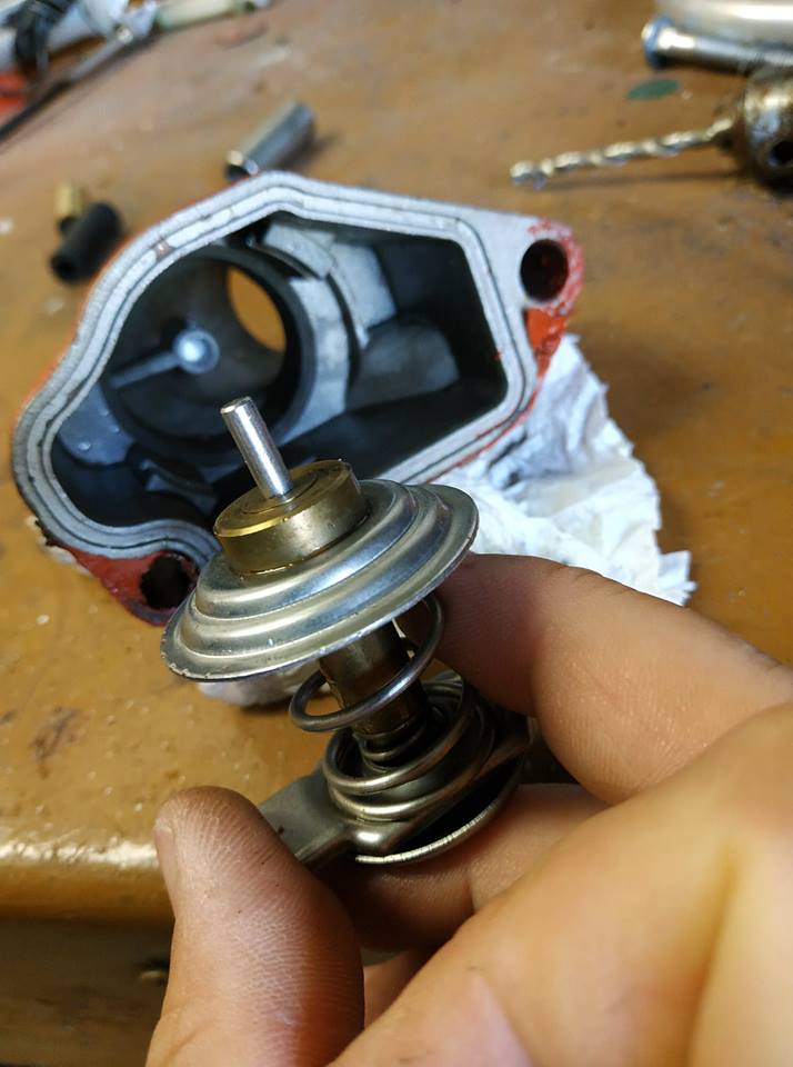

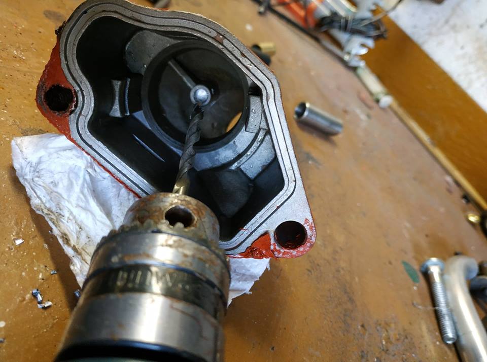

No i koledzy, nie kończę tematu. Rozebrałem termostat i zauważyłem, że od dołu termostatu wychodzi cienki trzpień, który trafia w otwór obudowy termostatu. Czy rozgrzewając się, wydłuża się i wypycha zamknięty talerz termostatu w górę, żeby go otworzyć?
Jeśli tak, to może trzeba pogłębić otwór w obudowie???
Ja tak zrobiłem (pogłębiłem o około 1 - 2 milimetra, bo więcej się bałem)
Założony termostat otwiera się teraz nie przy 70 - 75 stopni, a przy 82 stopnie. Niby nic, a czary?? Czy można zostawić taką temperaturę?

eee, on się otwiera jak wcześniej(czytaj jak napisane w parametrach na kołnierzu) tylko mniej i powoduje mniejszy przepływ płynu. Daj mu w kość, nie przegrzeje się?
