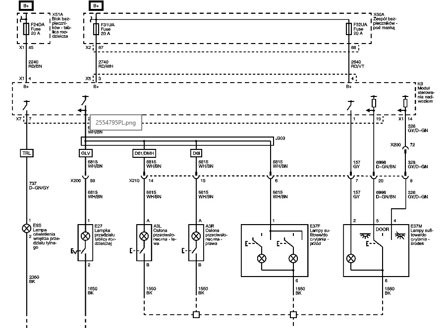

Etac masz może schemat elektryczny zamka tylnej klapy Orlando?
Re: Sygnalizacja otwarcia klapy bagażnika
: 21 sie 2017, o 23:00
autor: Bunioopl
I sam znalazłem. Mnie interesuje kolor przewodu sygnałowego otwarcia klapy tylniej. Wstawiam opis może ktoś jeszcze będzie potrzebował.Obrazek
