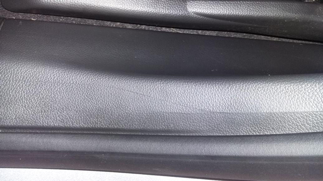

Ostatnio zacząłem bawić się trochę stacją lutowniczą w celu przytopienia drobnych rys, wcześniej nie zwracałem na to uwagi, ale przy progu wewnętrznych drzwi zauważyłem następujące ,, rysy '' ciężko mi powiedzieć czy to pęknięcia czy oryginalne spawy, czy po prostu zarysowania które też potraktuję opalarką ( w zasadzie linię idą po stronie kierowcy i po stronie pasażera - nie wiem jakieś ruchy podłogi ,czy coś ) pod palcem można wyczuć jakby inny poziom dwóch płaszczyzn ( lekki skos ), czy właściciele Cruza też posiadacie takie,, linie'' ?.... W zasadzie po uzyskaniu odpowiedzi proszę o usunięcie wątku - nie ma co zaśmiecać forum duperelami.

mam takich okolo mnostwo.. z tym ze u mnie spowodowane damskim obcasem

Teoretycznie niektóre oczywiście ze tez mogą być spowodowane obcasami , ale u mnie akurat ten sznit idzie w zasadzie od początku do samego końca elementu, w ciągłej lini.

ok popatrz , a co masz spękany ? czy porysowany ? ( na mniejsze rysy spoko jest opalarka ) ;) Można pewnie kupić , ale tanie to nie jest :(

Plastidip bardzo ładnie by wyglądał natomiast w to miejsce zdecydowanie odradzam jego aplikowanie- jest za mało odporny mechanicznie...A tu jest mega narażony na takie czynniki. Co do rysy to u mnie występuje tylko na tym plastiku wychodzacym ze środkowego słupka i jest fabryczna.

u mnie też idzie od środkowego słupka do końca tego plastiku. Czyli u Ciebie jest tak samo jak u mnie i jest to linia fabryczna ?

Na tym jednym plastiku TAK.
Re: Czy to pęknięcie , czy oryginalne spawy ?...
jak mowice o tej lini, co idzie z lewa do prawa, to technologiczne połączenie form wtryskowych.

ok serdeczne dzięki za info ;) to przynajmniej wiem ,że tak ma być i nie tykać tego opalarką ;) heh
