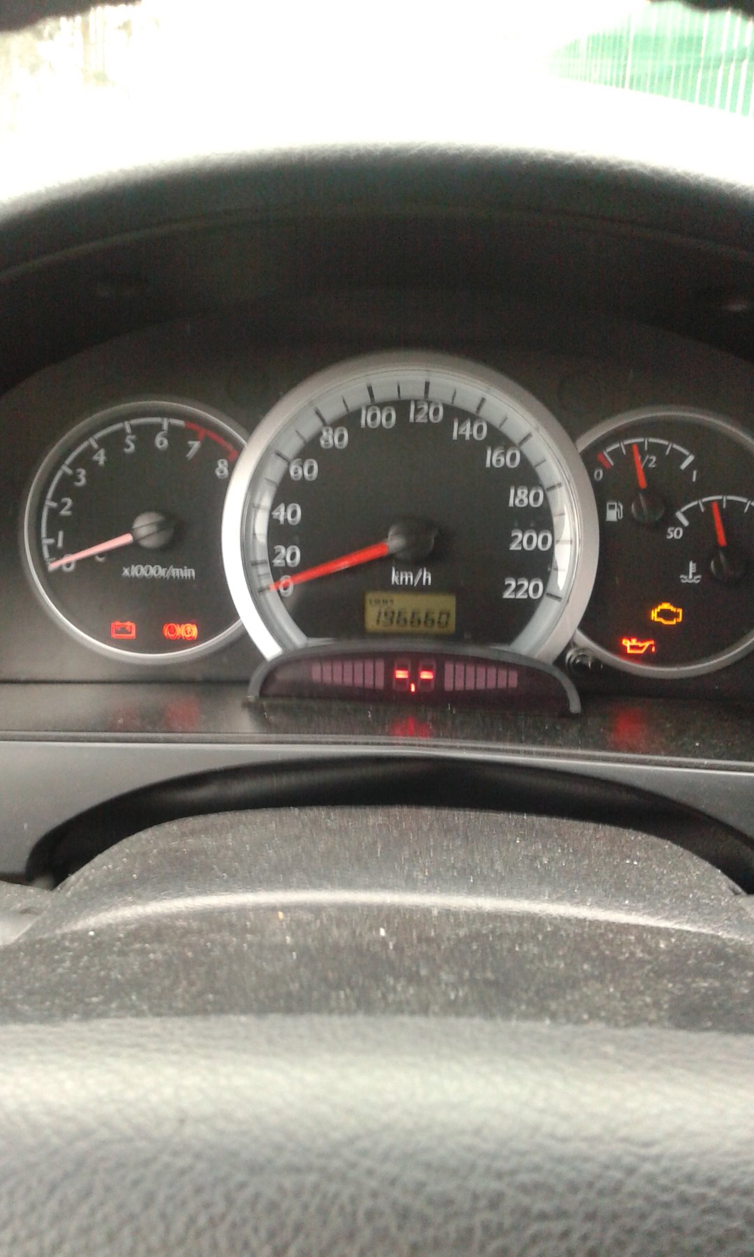

Wreszcie założyłem czujniki firmy no name i działają bezproblemowo .Polecam bardzo , działają i na słupki i na siatkę ogrodzeniową. Czas pracy 2 godz. bo trzeba rozebrać z lewej strony plastiki w progach i z tyłu kawałek boczka. Przyda się do montażu sztywny drut do przeciągnięcia przewodu . Moduł przyczepiłem w lewym schowku bagażnika , a wyświetlacz po prostu przykleiłem centralnie pod licznikiem na taśmę dwustronnie klejącą . Nie koliduje z niczym . Problem był tylko w tylnym zderzaku bo są wzmocnienia plastikowe ale w zestawie czujników był specjalny frez z wiertłem.Wstawię fotki jak będzie trochę cieplej .Koszt 52 zł z przesyłką

Re: Czujniki cofania lacetti
Post autor: krzych1b »
No to tak wygląda przy zegarach .Obrazek
