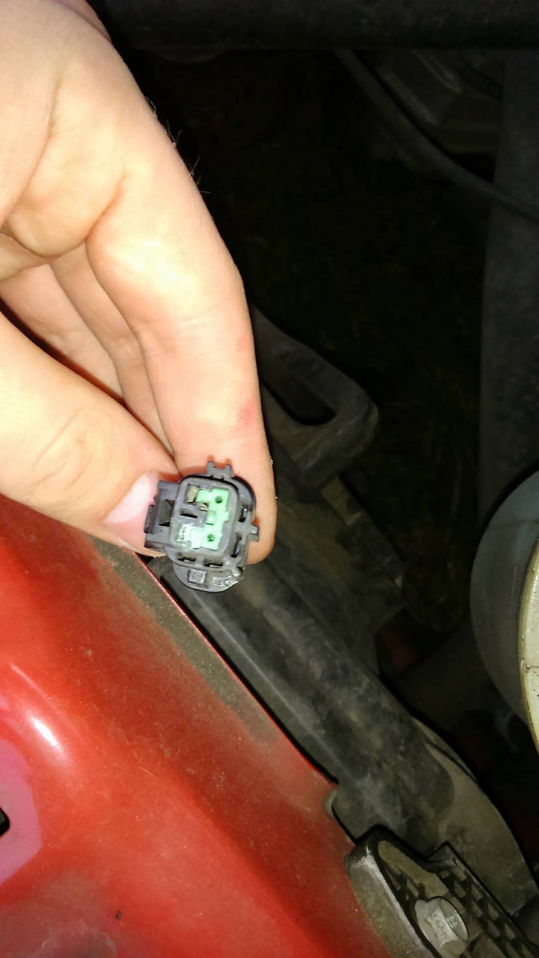

Dzisiaj pod maską znalazłem taką wtyczkę, znajduje się przy chłodnicy. Ma ktoś jakiś pomysł do czego ona służy ? :D
Re: Tajemnicza wtyczka pod maską Chevrolet Aveo T250
chyba to samo co zagadkowa wtyczka w cruze
viewtopic.php?f=29&t=5029&p=90487&hilit=korektor#p90487
czyli wpięcie korektora LO

Czyli z serii nie potrzebne na polskim rynku samochodowym, ale jest.

W tą wtyczkę wpina się czujnik temperatury zewnętrznej.

Potwierdzam. Działa w wersji z komputerem odkrytym.

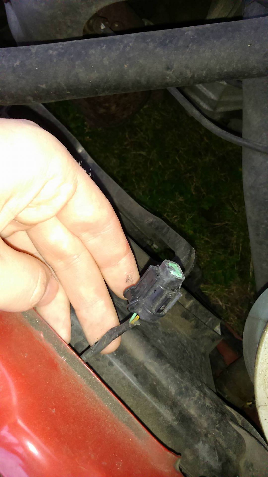

Dzień dobry ostatnio zauważyłem że przy lewej przedniej lampie wisi wtyczka (kable żółty i zielony z czarnym paskiem) i zbytnio nie wiem od czego ona jest dodam że nie mam świateł przednich przeciwmgielnych.

Czujnik temperatury zewnętrznej, tej co ci wyświetla na liczniku i używa jej automatyczna klimatyzacja.

Podepnę się pod pytanie. U mnie też zauważyłem taką samą wiszącą wtyczkę. Pytanie w którym miejscu jest ten czujnik temperatury zewnętrznej żeby tą wtyczkę wpiąć. Przeszukałem każdy zakamarek i nie znalazłem miejsca do wpięcia tej wtyczki. Chyba że wiązka jest uniwersalna a czujnika nie ma na wyposażeniu i wtyczka została wolna.
Re: Nie wpięta wtyczka przy lampie
Jeśli nie masz licznika z dużym wyświetlaczem bądź klimatyzacji automatycznej to czujnika nie będzie.

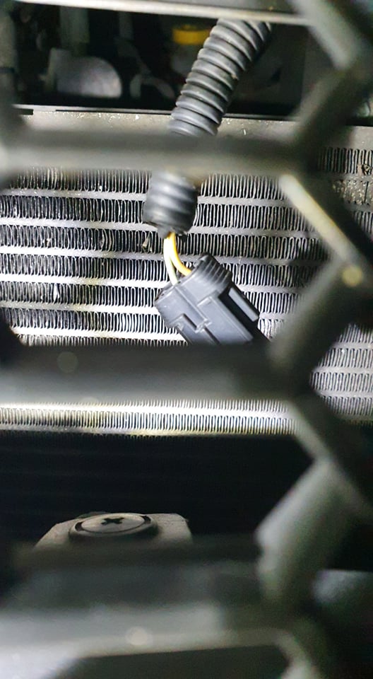

Pytanie do osób które posiadają ten czujnik możecie zmierzyć jaką ma rezystancje chyba że pisze to na nim
Prawdopodobnie to termistor 4,7 kΩ ale jutro jak będę mieć chwilę to postaram się go sprawdzić.

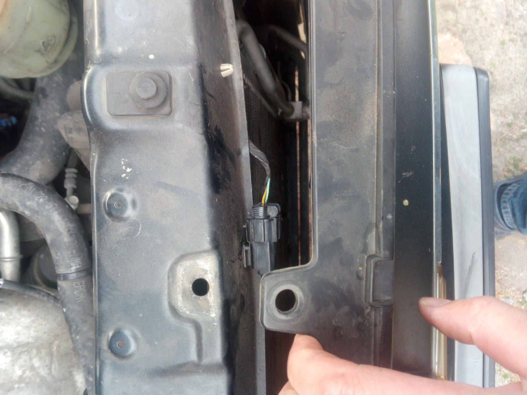

Dzięki za info. Klima jest ale maualna. Widać wiązka jest taka sama. Trochę się naszukałem gdzie to można wpiąć.
Trochę mi to zajęło 😁
Oryginy czujnik to termistor 4.7 kΩ i znajduje się za atrapą chłodnicy.
