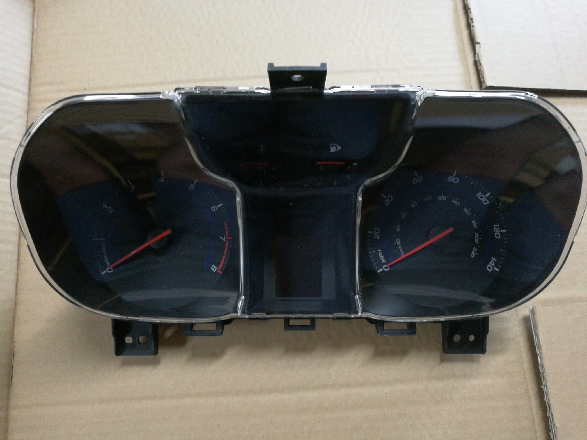

mam pytanko . Tak jak na zdjęciu czy w takich zegarach ( prawdopodobnie z GB ) skoro są dwie skale mile/km
to czy możliwe że przebieg też można sobie dowolnie przełączać z mil na km ? nie chciał bym żeby okazało się że są tylko mile i tak nabija km całkowitego przebiegu jak i dziennego.

Samo podłączenie takiego zegara wyświetli tobie przebieg taki -------------. Aby było widać przebieg wizyta w ASO jest konieczna.
Ja miałem kidyś anglika i mie moźna było zmienić wyświetlanego przebiegu na km. Same tarcze zmieniasz bez problemu.
Mój anglik poszedł na części.

W liczniku jest zakodowany VIN, serwis nie usunie go, jeśli wcześniej moduł nie był wylogowany z innego samochodu.
Co do tarcz prędkościomierza, można przełożyć z starego, jeśli tylko uda ci się zdjąć wskazówki w obu licznikach.

Etac mi vin chyba zminili, w kaźdym razie mam nie mój licznik. Kupiłem używany, a po wizycie w ASO wszystko działa.
Re: Zegary Orlando mile/km
Ja tez zmieniłem, ale to była usługa poza ASO. Ja nie mowie, ze to niemożliwe, ale wywalenie VIN przez przyrządy w ASO jest nie do wykonania.
masz tutaj info: viewtopic.php?f=139&t=2558&view=unread#unread

Znam Twoją sprawę. Ale wytłumaczmi w jaki sposób podczas programowania tempomatu zalogowali mi licnik?
Twój przypadek jest w wszelkich sprawach inny. Może udało im się zresetować stary numer. Zdarza się to w jednym na 100.

Ale zastanawiam się czy sam stan licznika będzie w milach czy km ? i czy jeśli są mile to mogę to sobie dowolnie zmieniać na km np manetką przy kierownicy ( przyciskiem funkcyjnym )
Jeżeli chodzi o vin i żeby działało to chodzi o ten zestaw startowy co wczoraj pisałem więc będzie działać bo wszystko z jednego auta ( komp, immo , itd )

Jak anglik to w milach, ale nie wyświetli puki nie zienisz vin. Chyba że cały komplet. W moim przypadku, po zakupie samego licznika i zamontowaniu go w moim olku nie było możliwości przestawienia mil na km i wskazań też nie było. Wyglądało to jak by menu było okrojone.
