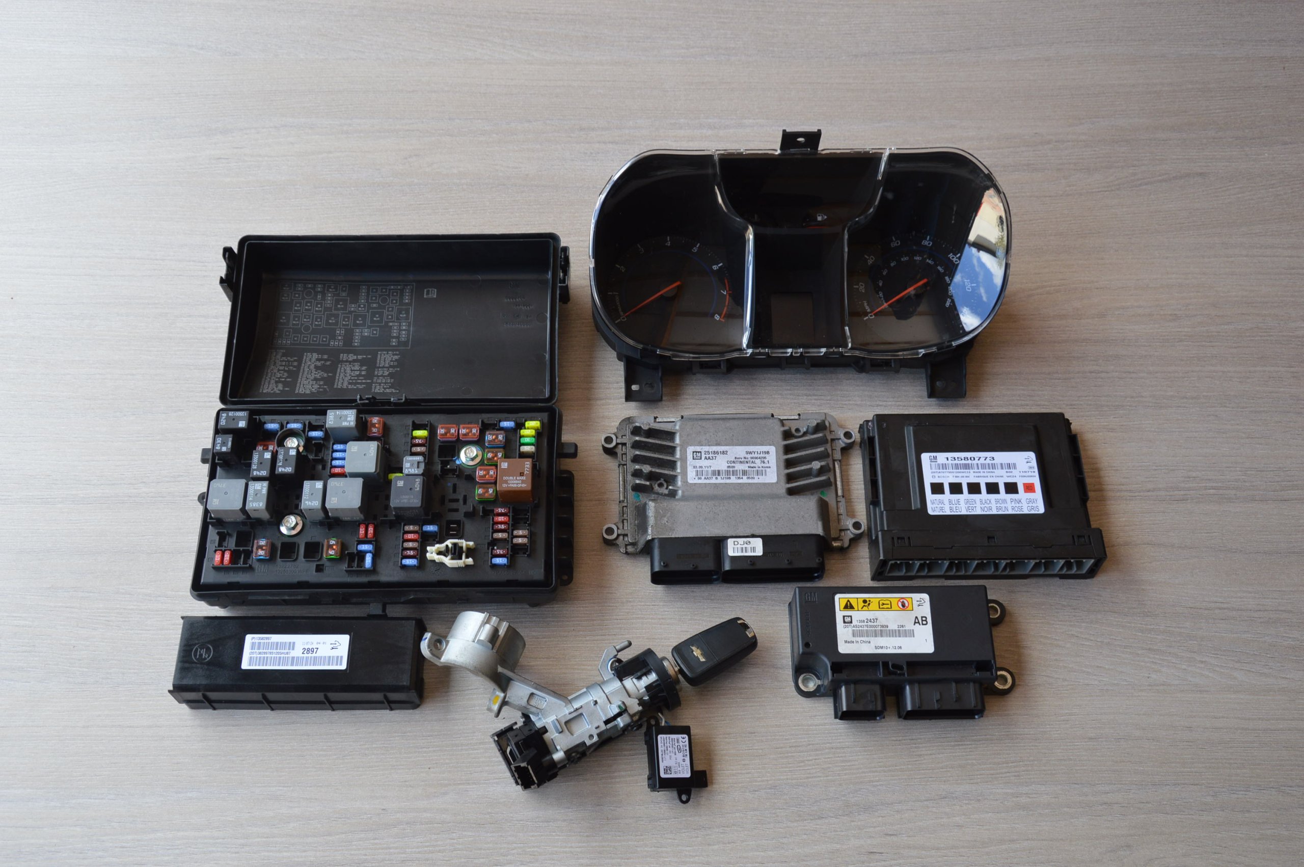

mam taki problem : 2mies. temu przez przypadek i głupotę kolega coś mi wykasował w sterowniku podpinając się i nie mołem odpalić auta - komp nie miał połączenia z imo. po długich próbach różnych " fachowców " w końcu znalazł się jeden i auto uruchomił wgrywając mapy prawdopodobnie od zafiry. Teraz działa wszystko ale nie licznik prędkości pokazuje o ok 30% za dużą prędkość no i wiadomo km więcej nabija. Zmiana grupy kół nic nie daje. Najciekawsze jest to że , nie można się już z kompem połączyć - byłem w 2 serwisach ASO , a ten koleś co to zrobił jest nieuchwytny. W ASO powiedzieli mi żebym wyczyścił sterownik to mi wgrają mapy od nowa. ( koszt 600 zł sterownika ok 400 wyczyszczenie no i cała procedura wgrania to nie wiem za ile. )
Zastanawiam się nad zestawem startowym ( komp , immo , stacyjka , moduł komfortu zegary ...)
jak myślicie ? koszt 1300zł wszystko ma pasować , z tego samego modelu co mój - benzyna 1.8 LT ,
Wydaje się to najprostrzym rozwiązaniem , nie mam pewności czy sterownik po wyczyszczeniu będzie dał się zaprogramować prawidłowo , ja swojego nie chce czyścić żeby nie pogorszyć sprawy - dlatego pomyślałem o kupnie drugiego. Jednak cały zestaw wydaje sie najfajniejszym rozwiązaniem . 2 miesiace z tym się bujam nie mam mocnego co by mi to ustawił , dostać się do elektromechanika - CUD , najczęściej szłyszę " wynalazków nie naprawiam ...
Bardzo was proszę o Wasze zdanie
Pozdrawiam
Pozdrawiam

Do kompletu musisz jeszcze dokupić wkładkę zamka drzwi kierowcy, no i kluczyki.

Kluczyk jest 1 , z wkładką chyba jest problem.
Ale ogólnie ujmując to sposób jest zakładając że wszystko sprawne " pewny " ? będzie działać prawda ? a sama wymiana to chyba też dość gładko pójść powinna

Wymieniając wszystko myślę, że nie powinno być problemu. Ale lepiej dopytaj etac'a. Ja też zastanawiam się nad wymianą bcm(brak możliwości dodania tempomatu). A tak przy okazji zastanawiam się, czy jest ktoś na forum co wymieniał już jakąś elektronikę typu bcm. Ja wymieniałem sam licznik i niestety wizyta w ASO była konieczna.

ale po zaprogramowaniu w samochód sam odczyta przebieg w km.
Do wymiany jest wtedy:
- komplet kluczy
- sterownik silnika
- BCM
- licznik
ale i tak w pamięci będzie VIN, niezgodny z VINem auta.
Także trzeba znaleźć kogoś kto zresetuje obecny ECM i ASO wgra najnowsze oprogramowanie.

Ale czy będzie to miało jakieś znaczenie, jak wymieni się cały komplet?
Re: ORLANDO ZESTAW STARTOWY - awaria sterownika
a co z radiem, też wymienimy?
Po drugie, przy kontroli VIN przez OBD będzie niezgodność z dowodem

Tyko kto to będzie sprawdzał.
No i zapomniałem oczywiście radio do kompletu lub wylogowanie.

A VIN w sterowniku nie można później zmienić ?
Nawet jak będzie widać ze vin jest inny jak w dowodzie to co ? Ja tego nie muszę ukrywać przy sprzedaży - wymieniłem sterownik bo się zepsuł ...
tu mam zdjęcie tego zestawu
- zestaw startowy orlando.jpg (601.74 KiB) Przejrzano 5787 razy

Etac, a czy moduł czujników parkowania też ma vin wpisany?
wiesz ze nie wiem.
A co do VIN, ja bym nie kupił auta z innym VIN.
A zmiana polega ma tym samym, co teraz znalezienie kogoś, żeby ten obecny wyczyścił i zaprogramował na nowo z właściwym oprogramowaniem.

moduł cz parkowania też ma być dołączony. dlatego że chyba ma vin.
Mała szansa że jak będe go sprzedawał za 5 lat - będzie miało 10 lat że ktoś sprawdzi vin w sterowniku , poza tym nie jest to aż taki problem chyba ...
do tego jak będzie działał to już serwis się podepnie ale fakt bez czyszczenia nie można chyba vin zmieniać.....
A co z tym radiem ? w radiu chyba można bez problemu vin zmenić kompem ? bo rozumiem że teraz na moim radiu - nie będzie one mi działać ?
Co wogóle myślicie o tym zestawie ?

Radio też ma vin, nie będzie działało. Myślę, że można zaryzykować, ale warto przemyśleć sprawę na spokojnie, by koszty nie wzrosły. Czy liczyłeś ile będzie Cię to kosztowało? A czy w ASO nie było by taniej wymienić sam sterownik na nowy?
No i jeszcze tak pomyślałem, że jeżeli masz fachowca co wgrał Tobie soft od zafiry, to może, może zczytać z orlando i wgrać do Twojego.
w oficjalny sposób nie zmienisz VIN, musisz mieć oprogramowanie dla wyjętego sterownika.

Ten fachowiec to pijak .. . mam go dość . Najgorsze że w ASO nie mogą się połączyć z moim samochodem. Jak by się połączyli to wgrali by wszystko od nowa. Nie wiedzą sami co jest nie tak .. Byłem w 2 różnych miastach w ASO .
Koszt nowego sterownika to parę tys. nie wiem dokładnie ile. Ale dopytam . Coś mi się wydaje że jakoś mówili 4- 7 tys.
Mi w tej chwili chodzi jedynie o to żeby mi ten licznik dobrze wskazywał. Przy sprzedaży jak by ktoś chciał coś sprawdzić np. VIN jak pisałeś to się również nie połączy. Tzn połączy się np DELPHI czy innym jakimś uniwersalnym ale nie MDI
Z góry dziękuję za pomoc chłopaki , naprawdę nie ma się do kogo zwrócić o poradę , a co dopiero o naprawę.
A w radiu jak się zmienia VIN ? serwis może zmienić ? pod ten " inny " sterownik ?

Ale chodzi mi o przypadek keidy pada całkowicie jeden ze sterowników, kupujesz w ASO nowy i zaprogramowany pod twoje autko. I właśnie zastanawiam się czy to nie było by tańsze?

taniej na pewno nie będzie bo za to 1300 zapłacę , a taki sterownik dedykowany pod vin to na pewno sporo kosztuję.
Zapytam się ile z ciekawości.
mam też problem ze wskazówką paliwa. Jak kupiłem auto było ok. Mam lpg , ale po tej awarii i nowych mapach jak jadę to raz na jakiś czas wyskakuje kontrolka pomarańczowego samochodziku z kluczykiem , a wskazówka paliwa opada na zero. gaszę odpalam i gaśnie pomarańczowa kontrolka ale pali się że mam zatankować FILL FULL . zatankuje i wraca do normy albo jak nic z tym nie robię to po ok 5-10 min samo znika a wskaźnik paliwa powoli wraca do normy.
Myślę że to wina sterownika lpg ( STAG 4 ) chyba muszą mi gazownicy na nowo coś zaprogramować. Samochód nie widzi że na gazie jadę . KM ubywają i to w moim przypadku b.szybko a wskaźnik paliwa stoi w miejscu. Podaje błąd zegarów ( ta kontrolka pomarańczowa ) ...
Echhhhh już nigdy nie pozwolę podpinać kompa byle komu ....
poczytaj forum, a na ten wskazówki znajdziesz opis i nawet rozwiązanie.
Dla mnie jest bez sensu inwestowanie w inny sterownik, jak i tak trzeba go dać potem do przeprogramowania. W ASO dostaniesz sterownik czysty, nie pod VIN, tylko pod rocznik i silnik.
Ja mam propozycje poszukać firmy, która na pewno wysyłkowo wyczyści sterownik, a nawet go zaprogramuje.
EDIT: http://www.autoflashonline.pl/

Opadająca wskazówka paliwa to nic nowego, każdy to ma co jeździ na lpg. Na forum znajdziesz sposób jak można to "naprawić".

Rozwiązanie na temat mojego złego wskazywania prędkości ? zawyża mi o jakieś 30 % . Czy na temat zmiany mil na km ?
poszukam firmy ale już do jednej dzwoniłem do lublina to nie byli pewni czy na pewno dobrze go wyczyszczą , a ja się boję że już całkiem kiepsko będzie jak z kolei ASO znów nie da rady się z nim połączyć po wyczyszczeniu. i zostanę na dłużej bez auta . Wcześniej zanim odpaliłem stało 2tyg i nie było mocnego żeby to ogarnąć.
Najlepiej bym chciał to wszystko przez ASO tylko żeby to nie kosztowało tak dużo .
Bardzo zadowolony jestem z tego auta i tym bardziej ta sytuacja jest irytująca...
Zadzwonię do AUTOFLASH mam tam jakieś 200km warto podjechać , może oni ogarną temat bez wymiany sterownika ...
