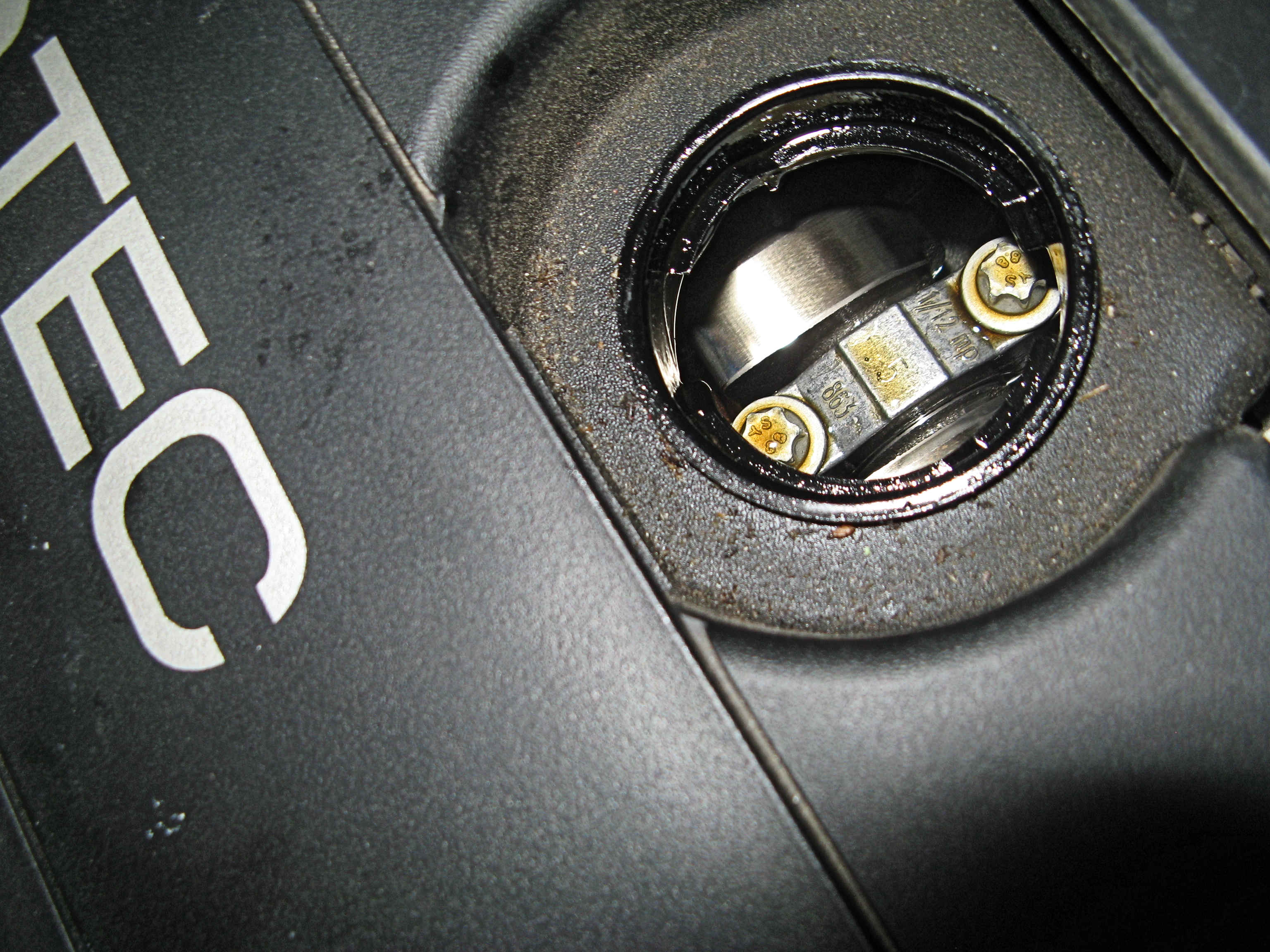

Dzisiaj dostrzegłem bardzo niepokojące zjawisko odkręcając korek wlewu oleju.
Wygląda mi to na korozję :shock: . Miesiąc temu, kiedy wymieniałem olej, na pewno tego nalotu nie było.
Wygląda na to, że płyn chłodzący przedostaje się do oleju, a zauważyłem ubytek płynu chłodzącego w zbiorniku wyrównawczym :x .
Spotkał się ktoś z was z takim zjawiskiem?

Proponuje szybciutką zdjąć pokrywę i sprawdzić co się tam dzieje, chyba ...
Re: Ślady korozji na krzywkach wałka rozrządu
: 19 lip 2017, o 20:41
autor: endriu333
Bezapelacyjnie to nie jest normalne- krzywki zdecydowanie powinny być pokryte tylko olejem. Czapka w górę i proponuję to wyczyścić z jednoczesną wymianą uszczelek w chlodniczce oleju bo to ona na 90% puszcza...zweryfikuj dla pewności zbiorniczek wyrownawczy płynu chlodzacego i jego korek.

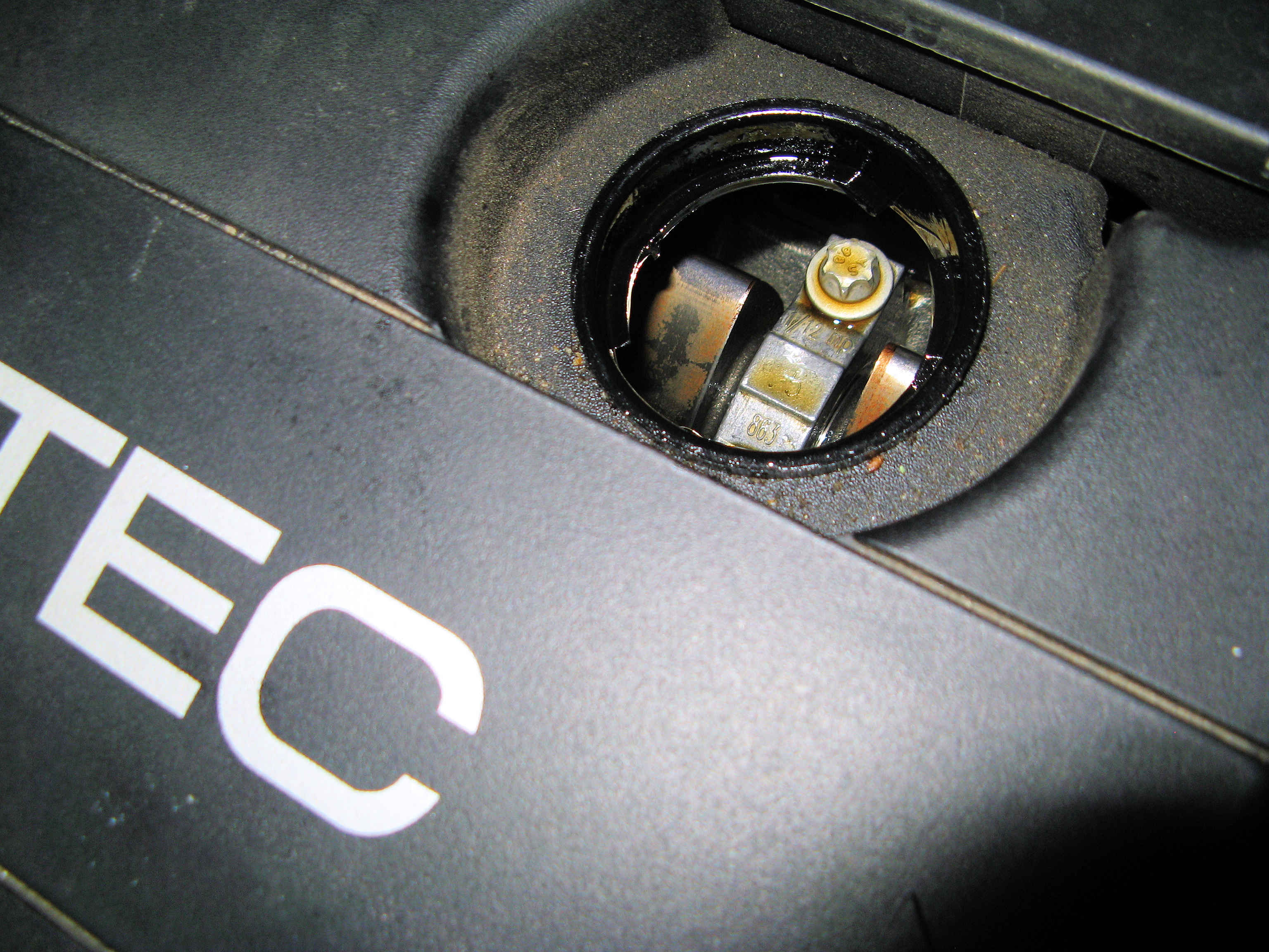

Auto stoi w garażu od dwóch dni, wcześniej jeździłem dłuższe trasy a ostatnio do Krakowa. Wygląda to jak korozja. Na tym drugim zdjęciu przejechałem palcem po rdzy i zamazała się trochę, ale nie zeszła.

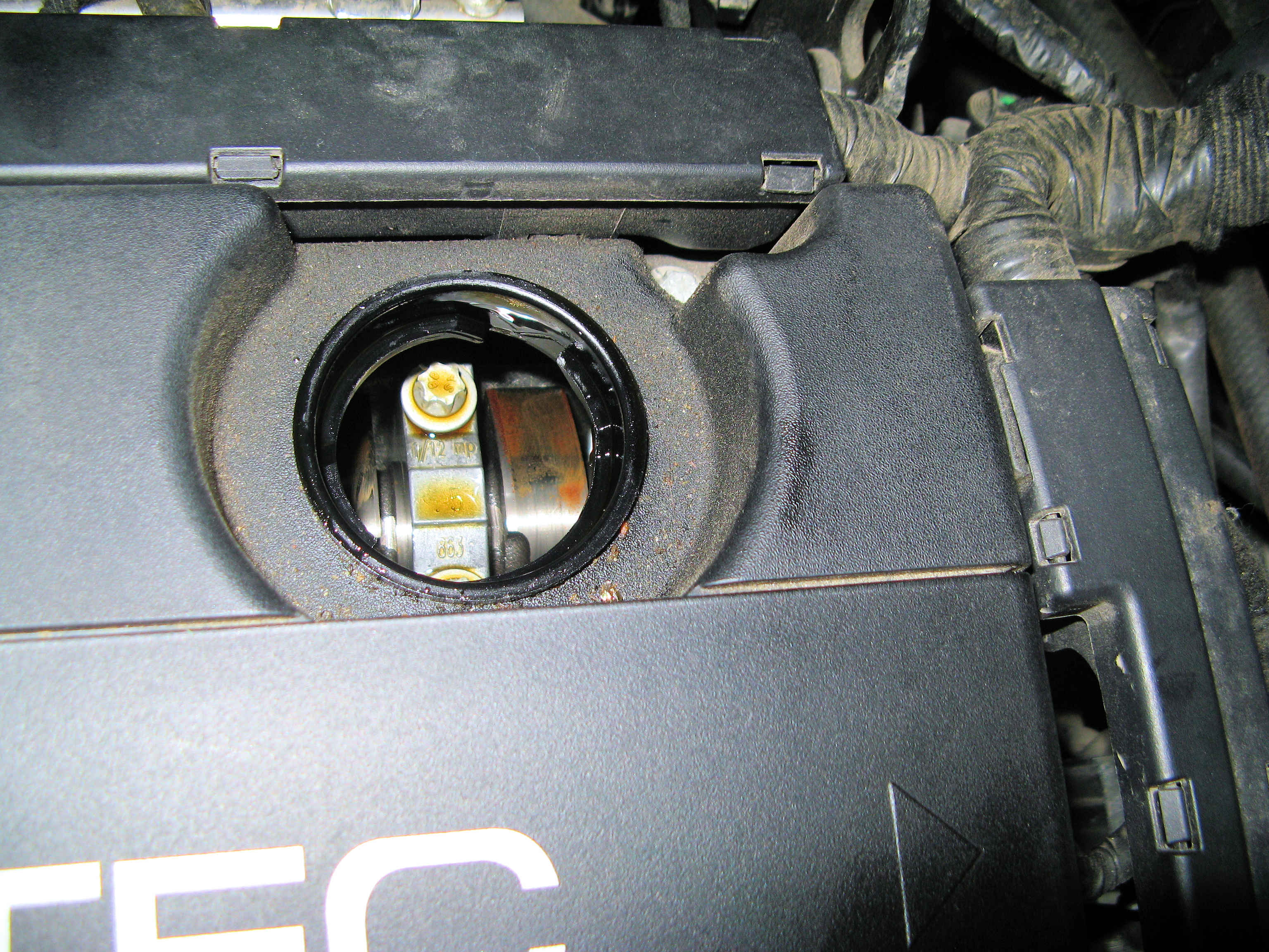

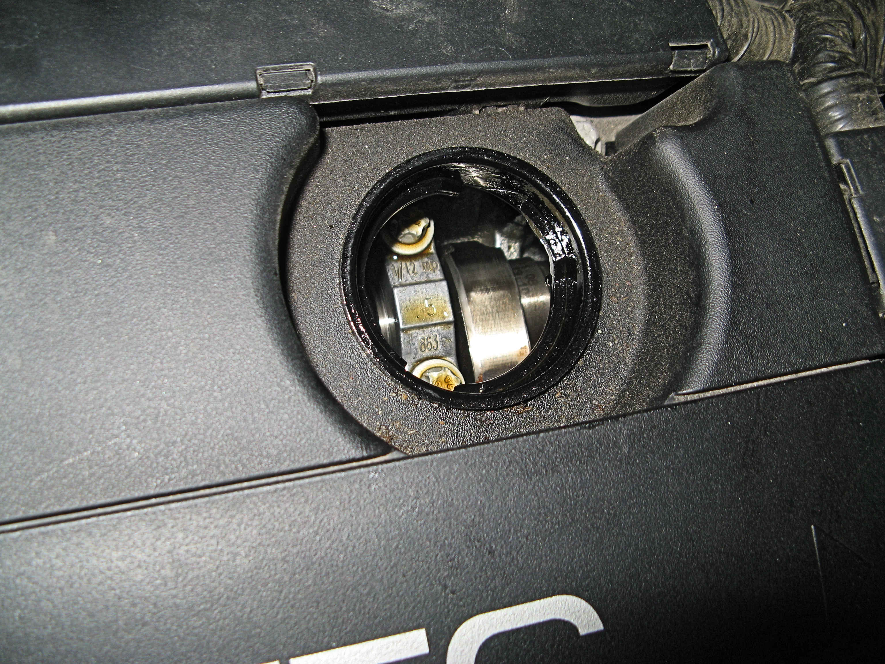

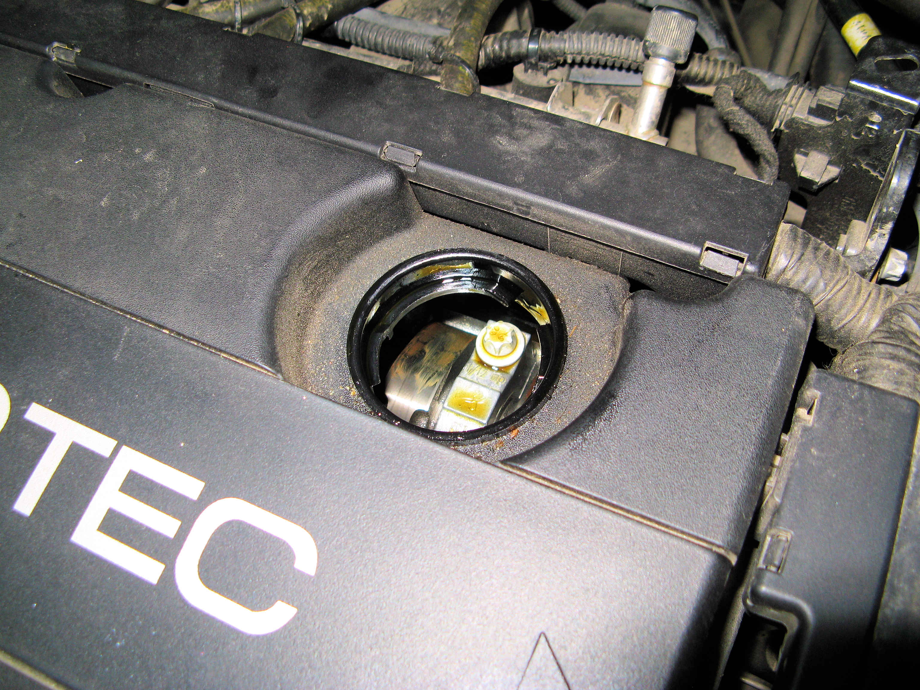

Dzisiaj uruchomiłem silnik na biegu jałowym i tak pracował z 15 min. Tak teraz wyglądają te same krzywki:
Te same krzywki z drugiej strony:
Wygląda na to, że ta rdza pojawiła się niedawno na górnej części krzywek ustawionych losowo po wyłączeniu silnika. Bo w dolnej części prawie jej nie widać.
Próbowałem ją zmyć benzyną, niestety bez skutku.
W necie widziałem korozję wałków rozrządu, powiedziałbym bardziej erozje niż korozję, bo krzywki nie miały żółtego nalotu tylko wżery, dziurki w ślizgach krzywek.
