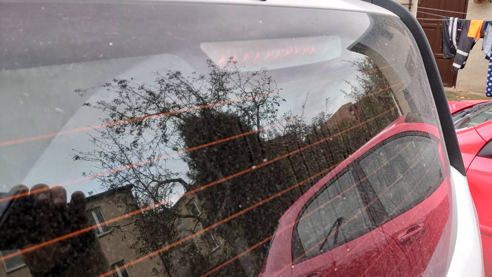

Re: Wymiana wycieraczki szyby tylnej
Post autor: Bunioopl »
Od astry pasują. Są trochę dłuższe, ale za to światło stopu jest wytarte z brudu.
