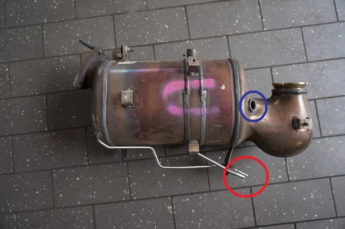

DPF Captiva 2,2D
Na zdjęciu przedstawiony został filtr DPF z Captivy 2,2D, interesuje mnie do czego przeznaczone są przewody zaznaczone czerwonym kołem.
- DPF.jpg (41.6 KiB) Przejrzano 6842 razy

Re: DPF Captiva 2,2D
na 99,9% są to rurki do czujnika różnicy ciśnień spalin. System dpf ustala m.in. przy jego pomocy stan zapełnienia filtra. Mierząc różnicę ciśnienia przed i za filtrem.
Tak też myślałem. Jeżeli sa to rurki do mierzenia ciśnienia, to na niebiesko zaznaczone jest mocowanie czujnika temperatury.
W 2.0 do filtra rzeczywiście dochodzi czujnik temperatury spalin
w 2.2 coś takiego jak czujnik temperatury spalin nie występuje - przynajmniej nie można go znaleźć...
czujnik temperatury spalin usunięto w 2011 roku w tym silniku.
lambda była od początku, a otworu na czujnik temperatury jest zaślepiony.
