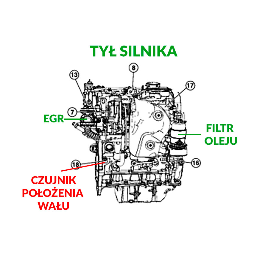

miałem ostatnio 3 razy w ciągu powiedzmy 2 m-cy (więc już nie przypadek), że nie mogłem zapalić silnika, po podłączeniu elm'a błąd oczekujący P0336 Crankshaft Position Sensor. Po kilku próbach odpala normalnie, raz na zimnym, raz na ciepłym bez znaczenia. Potem nie ma żadnego problemu, aż do następnego razu. Błędu nawet nie muszę kasować, bo po normalnym odpaleniu znika sam.
Wymieniać czujnik czy to coś innego? Może tylko przetarta instalacja skoro dzieje się to raz na jakiś czas? Koszt nowego na allegro 150zł z tego co widzę, używane połowę. Czytałem też, że ten czujnik jak pada to na ciepłym nie pali? Jeżeli wymiana to gdzie on się dokładnie znajduje i jak się do niego dostać?

Znalazłem jakiś schemat, to chyba tu (dzisiaj sprawdzę wymontowując egr do czyszczenia, bo miałem i tak to zrobić), jakby ktoś szukał:
