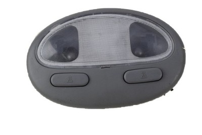

Witam jak w temacie mam pytanie czy ktoś wie Jakie są żarówki w lampce oświetlenia wnętrza przód
- LAMPKA OŚWIETLENIA WNĘTRZA PRZÓD.jpg (14.48 KiB) Przejrzano 2589 razy

Aczkolwiek z lekko powiększoną banką. Ja zmieniłem na silne ledy. Spokój i fajna barwa światła.

akurat nie są to W5W, co nie zmienia faktu, że takie również pasują, ale dają mniej światła, jak dobrze pamiętam to mają 7W i inną bańkę, to akurat jest do sprawdzenia

Ja do siebie wstawiłem coś takiego, efekt mega:

W10W IODP, ale zalecam ledy

Dziękuje za wszystkie Wasze informacje udało mi się ustalić ze żarówki które są w tej lampce to W16W.
Ale zaryzykowałem i zamówiłem to co proponuje Kolega IXOF http://allegro.pl/zarowka-led-5-smd-505 ... tml.Czekam na dostawę jak dojdą i zamontuje podzielę się swoja opinią.Pozdrawiam wszystkich.

zdecydowanie lepsza byłaby z takim jak na zdjęciu "czołem" http://www.aukcjoner.pl/gallery/022550992-.html#I1 ta co podajesz ma tylko jeden jeden led 5050 świecący w dół, pozostałe świecą dookoła nic nie dając w tej lampie, ponieważ są głęboko i nie ma tam odbłyśnika kierującego światło do dołu

Witam ponownie z pośród zamówionych żarówek
1. http://allegro.pl/show_item.php?item=60 ... RjMDQyZQ==
2. http://allegro.pl/show_item.php?item=51 ... g5NmI2MA==
3. http://allegro.pl/show_item.php?item=68 ... ZhOGJjMA==
4. http://allegro.pl/show_item.php?item=63 ... M4OWUwNA==
Wybrałem i wstawiłem pozycje 4.Czyli sugerowana przez Kolegę IXOF.Polecam jak dla mnie efekt bardzo dobry.Wymieniłem w kabinie już wszystkie na Ledy dla mnie ekstra został mi jeszcze schowek ale to już banał.Pozdrawiam wszystkich zainteresowanych tematem i dziękuje za Wasze sugestie.
