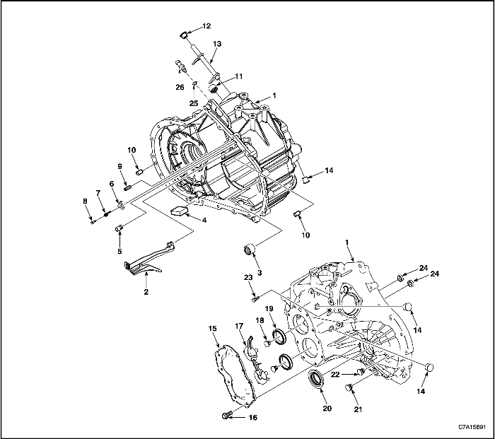

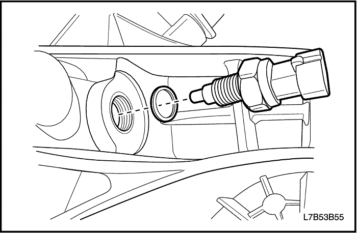

Piotrek tak jak gadaliśmy to masz rysunek poglądowy
Elementy obudowy mostu pędnego.png (22.07 KiB) Przejrzano 10716 razy
Nr. 26 to przełącznik świateł cofania.
Jak jeszcze coś znajdę to wrzucę ;)
złącze elektryczne przewodów wyłącznika światła cofania.png (22.79 KiB) Przejrzano 10716 razy
samo złącze
Bez kanału raczej może być ciężko.
wyłącznik świateł cofania.png (19.07 KiB) Przejrzano 10716 razy
Sam wyłącznik
Bezpiecznik to F20, trzecia kolumna czwarty od góry bezpiecznik ;)
Tyle mi się udało ustalić.

Włącznik da się wymienić bez kanału. Zamontowany jest na skrzyni od strony przodu pojazdu, mniej/więcej w połowie skrzyni.

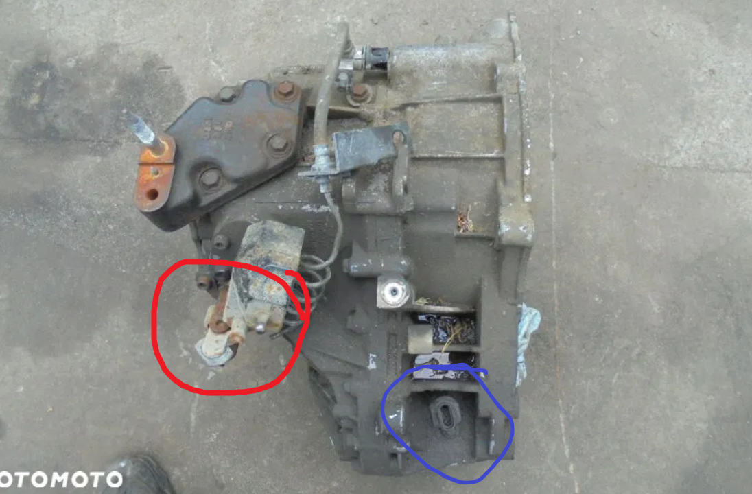

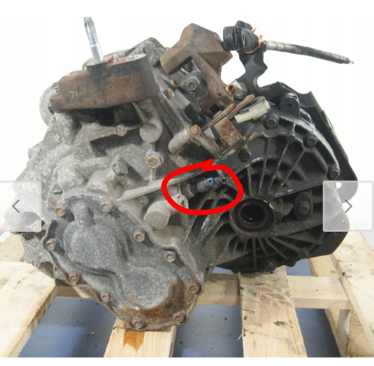

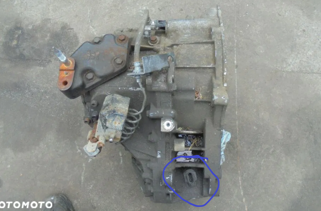

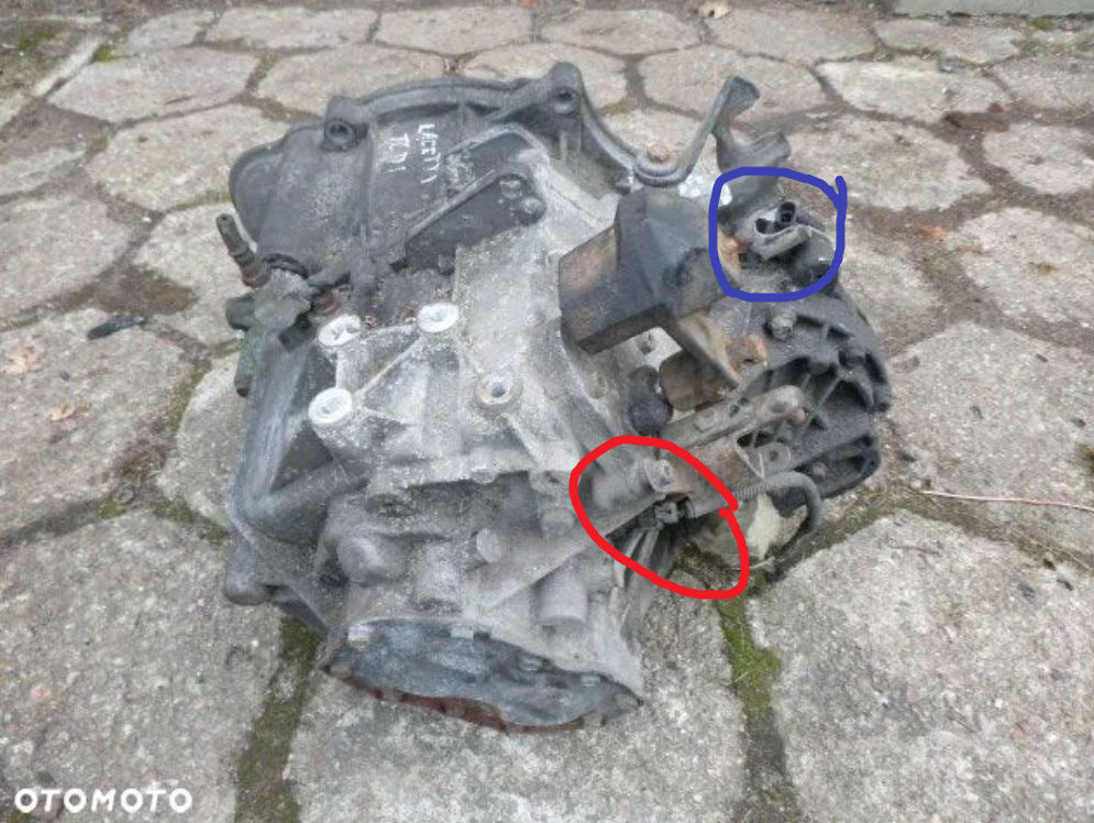

Nie wiem, albo Ty mi pokazałeś nie tą skrzynię albo ja na coś innego patrze :) Czy ten czujnik ma 3 "piny" i wychodzą od niego 3 kable?
To jest skrzynia od silnika 2,0 diesel
Re: Włącznik światła cofania/wstecznego biegu
To jest impulsator od prędkości, czujnik wstecznego jest bliżej wybieraka, a dokładniej pod nim.

No to teraz już wszystko jasne :) Dzieki wielkie, robisz kawał dobrej roboty, pozdrawiam.
