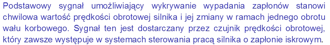

ale soliter :o . A w sumie w jaki sposób ECM identyfikuje wypadnięty zapłon? :zastanawiasie:
Już znalazłem
http://ntm.wimii.pcz.pl/download/Systemy_OBD.pdf
od strony 33
No więc może to nie silnik gubi zapłon ale ECM źle detektuje, np skutkiem usterki czujnika wału czy wady na zębni?

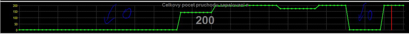

Mam Chevrolet Explorera i dzisiaj się nim pobawiłem (nie wiedziałem, że pokazuje wypadające zapłony). Teraz zauważyłem, że faktycznie wypadanie zapłonów mam tylko w parze 2/3 i jest to dokładnie taka sama liczba wypadnięć na 2 jak i na 3. Nie zauważyłem żadnej dodatkowej powtarzalności - ani czasowej (że rośnie proporcjonalnie do czasu) ani ilości przejechanych kilometrów, ani obrotów/prędkości itp.
Mam pytanie, jak obliczałeś ile jest wypadających zapłonów na ilość obrotów wału? Czy jest dodatkowy parametr, który mówi o liczbie obrotów i dzieliłeś przez siebie 2 wartości zebrane w tym samym okresie?
PS. Zauważyłem coś podejrzanego jeśli chodzi o sondę 1... mam wrażenie że stoi zbyt płasko w okolicach 0V (czyli chyba na ubogo)
EDIT: Chyba ma to związek z wypadaniem zapłonów. Sinusoida znika po pojawieniu się pierwszego odczytu wypadających zapłonów (97) po których zaświecił się Check.
Re: Wypadanie zapłonów (P0300)
Dokładnie ma przypominać lekko kwadratową sinusoidę. Jak tak nie jest to coś jest źle. Sinusoida widoczna jest wtedy gdy automatyka silnika sterując mieszanką krąży wokół wartości stechiometrycznej. Stąd na przemian bogato i ubogo gdy sterowanie dawkowaniem paliwa działa w zamkniętej pętli sprzężenia zwrotnego ze sygnałem sondy. Jednak cały czas ubogo powinno zainterweniować checkiem, :zastanawiasie: jeżeli go nie ma, to może ECM pracuje w trybie awaryjnym (w związku z wypadaniem zapłonów) i nie zamyka pętli (nie zwraca uwagi na sygnał sondy) a dawkuje paliwo tylko wg fabrycznej mapy wtrysku.
Chyba że mylisz sondę 1 (regulacyjną ) od sondy 2 (diagnostyczną). Ta druga może dawać długo ubogo bez checka i będzie ok.

Czasem nie łapie i trzeba powtórzyć - chyba z 5 razy musiałem klikać i dawać gazu.
GoLL@B pisze:Mam Chevrolet Explorera i dzisiaj się nim pobawiłem (nie wiedziałem, że pokazuje wypadające zapłony). Teraz zauważyłem, że faktycznie wypadanie zapłonów mam tylko w parze 2/3 i jest to dokładnie taka sama liczba wypadnięć na 2 jak i na 3. Nie zauważyłem żadnej dodatkowej powtarzalności - ani czasowej (że rośnie proporcjonalnie do czasu) ani ilości przejechanych kilometrów, ani obrotów/prędkości itp.
A próbowałeś jeździć na wysokich obrotach? Bo te błędy od braku korekty się ludziom objawiają właśnie na wysokich obrotach.
GoLL@B pisze:Mam pytanie, jak obliczałeś ile jest wypadających zapłonów na ilość obrotów wału? Czy jest dodatkowy parametr, który mówi o liczbie obrotów i dzieliłeś przez siebie 2 wartości zebrane w tym samym okresie?
Ponieważ liczniki są aktualizowane co 200 zapłonów, więc wydaje mi się, że jak rosną po 100, to znaczy że jest pełna powtarzalność. Cyt. za manualem:
Kod: Zaznacz cały
Kiedykolwiek pojawia się przerwa zapłonu w cylindrze, diagnostyka przerw zapłonu je liczy i zapisuje położenie wału korbowego w czasie wystąpienia przerwy. Te "liczniki przerw zapłonu" to zasadniczo kartoteka każdego cylindra silnika. Dla każdego cylindra jest oddzielny licznik przerw zapłonu obecnych i ich historii. Liczniki obecnych przerw zapłonu (Przerwy zapłonu Ob. #1-4) wskazują liczbę zdarzeń zapłonu z ostatnich 200 zdarzeń zapłonu w cylindrze, które zostały opuszczone. Licznik obecnych przerw zapłonu wyświetli dane czasu rzeczywistego bez zachowywania diagnostycznego kodu usterki (DTC) przerwy zapłonu. Liczniki historii przerw zapłonu (Przerwy zapłonu Hist. #1-4) wskazują całkowitą liczbę zdarzeń zapłonów, które zostały opuszczone. Liczniki historii przerw zapłonu wyświetlać będą 0, aż diagnostyka przerw zapłonu zakończy się porażką i ustawiony zostanie kod DTC P0300. Gdy ustawiony zostanie kod DTC P0300 przerwy zapłonu, liczniki historii przerw zapłonu będą uaktualniane co 200 zdarzeń zapłonu w cylindrze. Dla każdego cylindra jest oddzielny licznik przerw zapłonu”.
GoLL@B pisze:PS. Zauważyłem coś podejrzanego jeśli chodzi o sondę 1... mam wrażenie że stoi zbyt płasko w okolicach 0V (czyli chyba na ubogo)
Wydaje mi się, że nie powinno to mieć związku, ale nigdy nic nie wiadomo. A może to wynika z temperatury? Do pewnej temperatury silnik ma inne procedury dawkowania paliwa i wtedy też nie wyświetla niektórych błędów. Tych zależności jest wiele i nie wszystkie są opisane.

Pojeździłem dzisiaj z CE i poniżej załączam mój log, jakby ktoś miał chęć i czas zajrzeć. Nagrany poprzez CE1.1 w wersji czeskiej, ale CE1.7 RU lub RU/PL też go otwierają.
I teraz odpowiadając na pytanie Krzyśka:
Kolejność liczb wypadania zapłonów. Przy starcie zapomniałem skasować błąd, więc zaczęło się od 264 na 2 i na 3 garze:
1: 0
2: 264
3: 264
4: 0
Potem w kolejnym kroku:
Wypadnięte zapłony total: 144
1: 0
2: 336 (+72)
3: 336 (+72)
4: 0
1: 0
2: 336 (+72)
3: 336 (+72)
4: 0
Wypadnięte zapłony total: 142
1: 0
2: 407 (+71)
3: 407 (+71)
4: 0
Potem w kolejnym krokach podaję już tylko total. Oczywiście pomijam 0. Czasem jest tak, ze wykres spada do 0, jak np. w tym kawałku w załączniku (zakładam, że oznacza to, że są cykle w których nie ma wypadnięć zapłonów, choć nie wiem, jak powinienem interpretować ten wykres). Przyglądając się linii z 200 wypadniętymi zapłonami, wygląda na to, że trochę trwa te 200, ale nie są to kolejne cykle, bo nie dodaje ich do sumy per gar. Z drugiej jednak strony, wygląda to tak, jakby aktualizowane to było, co 2 kratki, ale chyba ilość cykli per czas, który jest na osi X zależy od obrotów silnika. No chyba, że program sam zlicza ilość właśnie z dokładnością 2 kratek czyli ok. 5s.
Jako, że wypadnięte zapłony rozkładają się zawsze równo pomiędzy garem 2 i 3. kolejne wypadnięte zapłony total: 184, 180, 200, 200, 200, 142, 194, 200, 174, 200, 200, 180, 178, 200, 160 itd. Zakładam, że brak tu regularności, o której wspominałeś?
Log: https://megawrzuta.pl/download/ad3a5cec ... 83a78.html
