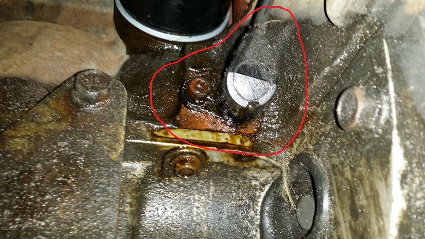

Podczas zmiany oleju w silniku zauważyłem wyciek spod czujnika pod filtrem oleju. Co to za czujniki jak jest uszczelniony? Wymieniał to ktoś?
Na zdjęciu zaznaczyłem na czerwono.
T250 silnik 1,4 czujnik pod filtrem oleju

Re: T250 silnik 1,4 czujnik pod filtrem oleju
Czujnik położenia wału korbowego. Uszczelniony oringiem ZTCP.
