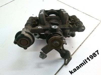

Ostatnio rozbierałem hamulce i męczy mnie taki temat - co to za okrągły plastikowy element wkręcany w mocowanie jarzma w tylnych zaciskach? Do czego to służy?

tłumik drgań

Montowany zamiast śruby na gwarancji ...powodem bylo.popiskiwanie przeważnie przy lekkim hamowaniu podczas jazdy do tyłu.

dzięki
