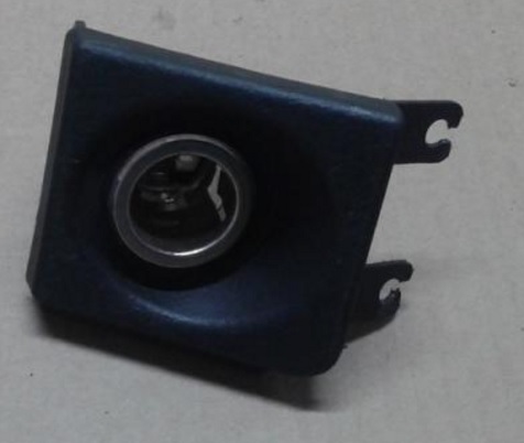

czyli te 2 wypusty widoczne na zdjęciu nie służą do przykręcenia gniazda śrubami??
Bez tytułu.jpg (29.45 KiB) Przejrzano 2809 razy

Mam takie wrażenie, ze trzeba wyjąć popielniczkę i ramkę radia.

Nie wiem jak w aveo, ale w lacetti da sie wyjąc sama zapalniczkę bez demontażu obudowy, ale musimy zdemontować schowek, włożyć rękę i wycisnąć dodatkowo lekko podważając od frontu. Potem gdy lekko jedną stroną wyskoczy drugś trochę sie pogimnastikować, posilować i powinnno wyjść :)
