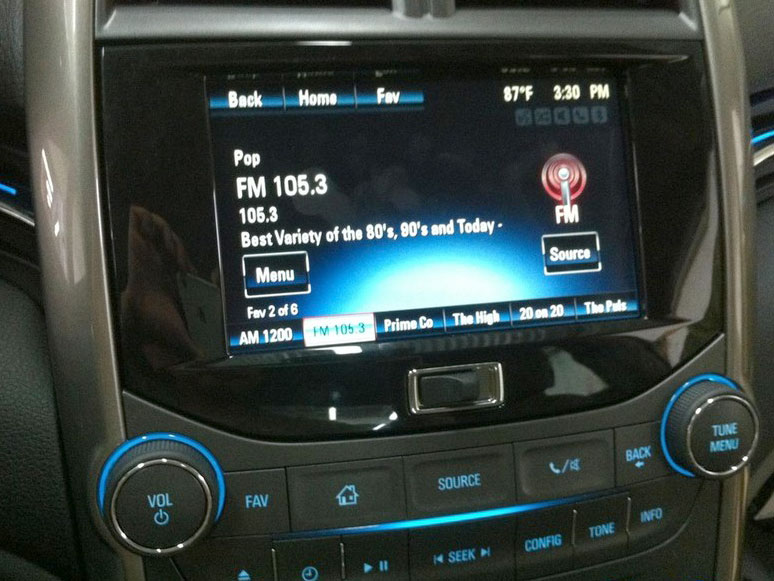

Mam Chevroleta Malibu z 2012-2014 i mam problem z radiem fabrycznym (takie z otwieranym "barkiem"), radio od tygodnia się wiesza, nie wszystko wyświetla na wyświetlaczu (przy czym dotyk w tym miejscu działa i przechodzę dalej, np do wyboru źródła dzwięku lub folderów), przy każdym uruchomieniu samochodu włącza się radio na stacji, która nie jest zaprogramowana (jakieś czeskie radio {:/ ), przy wyborze USB dopiero zaczyna odczytywać pendrajw z muzyką, i tak za każdym razem jak uruchamiam samochód.
Proszę o pomoc, ewentualnie jakieś wskazówki, PLEASE !!! :pomoc:
Arek (Arcopolo007)
Takie radyjko

Pewnie moze bezpiecznik sie spalił odpowiedzialny za pamiec radia że startuje za kazdym razem z podstawowych ustawien , tak przynajmiej ja zrozumiałem.

cześć dzięki...możliwe że to bezpiecznik poszukam. Zauważyłem natomiast że przy resecie radia nie słyszę klikania kierunkowskazu. Posprawdzam bezpieczniki i dam znać czy działa :)

Nie znalazłem przyczyny, teraz jest jeszcze gorzej...radio przestało grać, nic nie wyświetla, nie ma dźwięków z pasów, kierunkowskazów itp...
