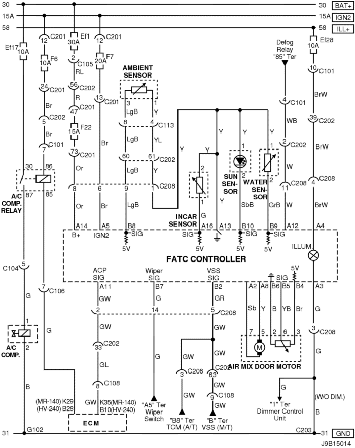

Dziękuję kolego XaRaDaS za podpowiedź. Czyli rozumiem że te styki A13 i B8 idą bezpośrednio do tego czujnika, więc jakby to była wązka to lepiej by było puścić nowy przewód niż się bawić z szukaniem przerwy. A masz może schemat całej wiązki która wchodzi do tego ATC? Jutro lub w poniedziałek wezmę się za szukanie przyczyny, jak znajdę to dam znać. Pozdrawiam.
Re: Czujnik temperatury zewnętrznej.
: 26 maja 2017, o 10:05
autor: XaRaDaS
Masz schemat
