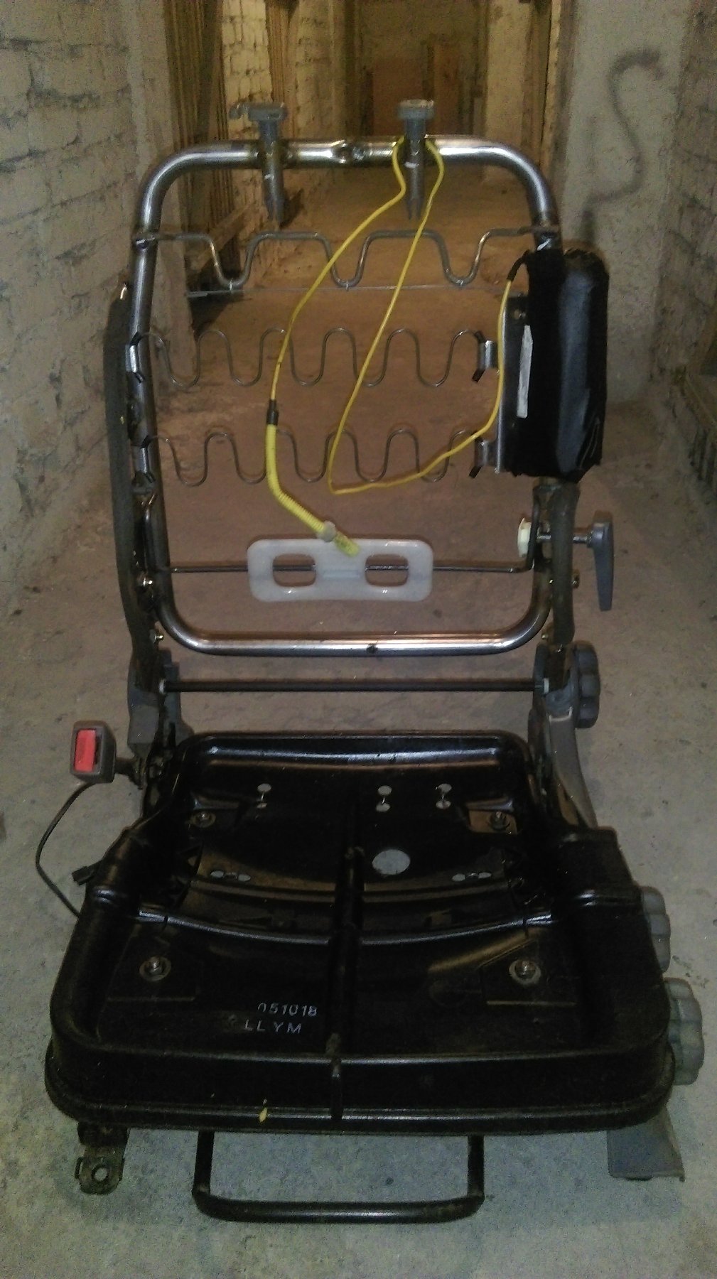

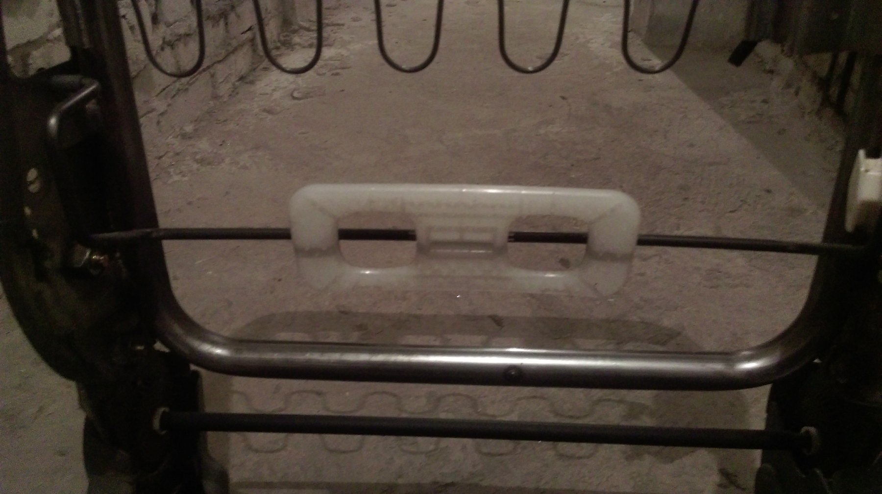

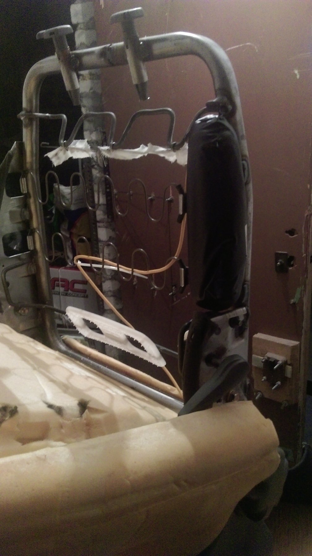

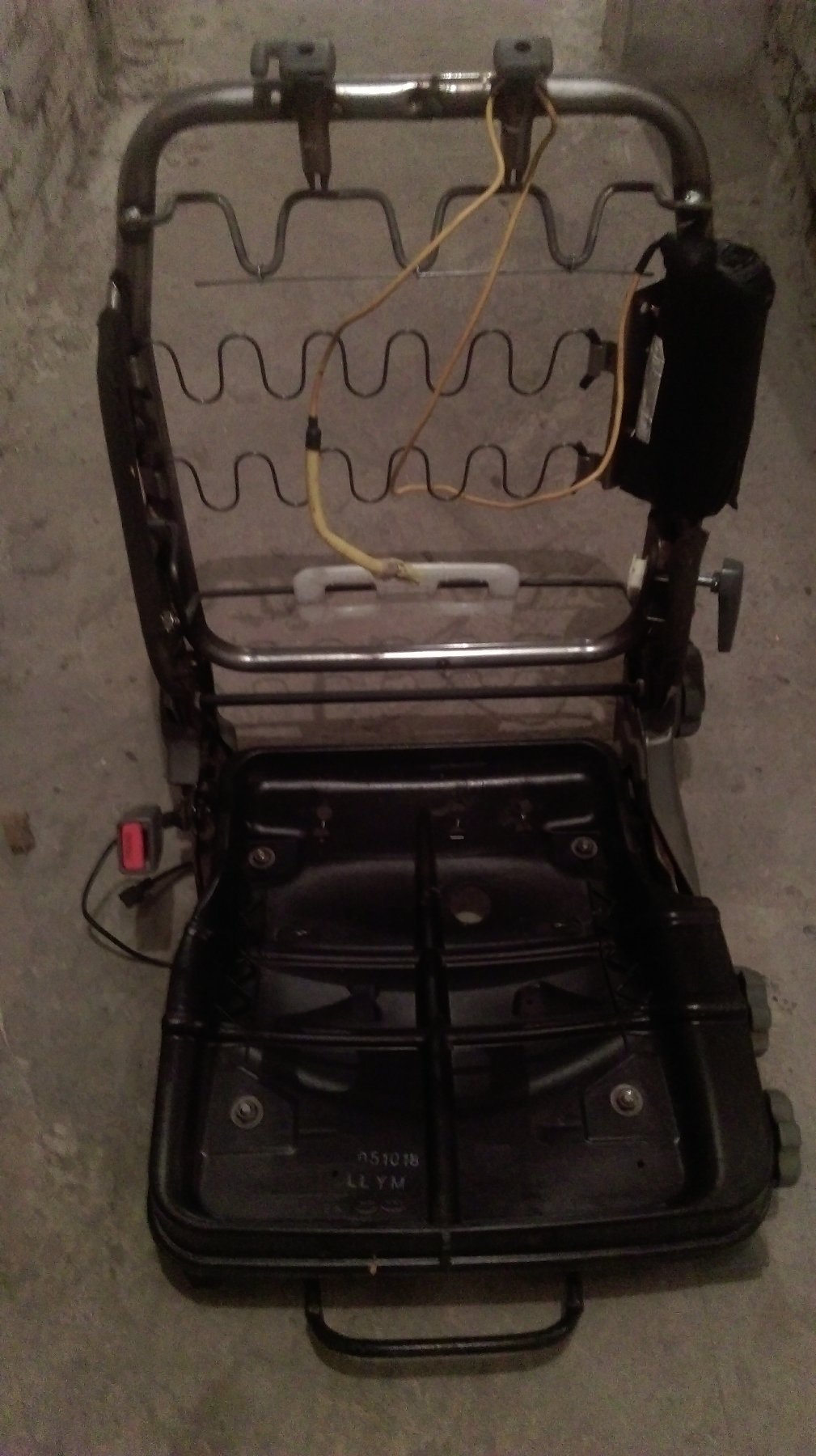

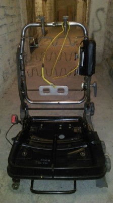

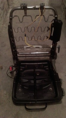

- robik
- Posty: 1506
- Rejestracja: 28 cze 2014, o 16:08
- Samochód: Lacetti
- Silnik: 1.6 109KM
- LPG: LPGTECH
- Lokalizacja: ŁÓDŹ
Re: Fotele Nubira/Lacetti

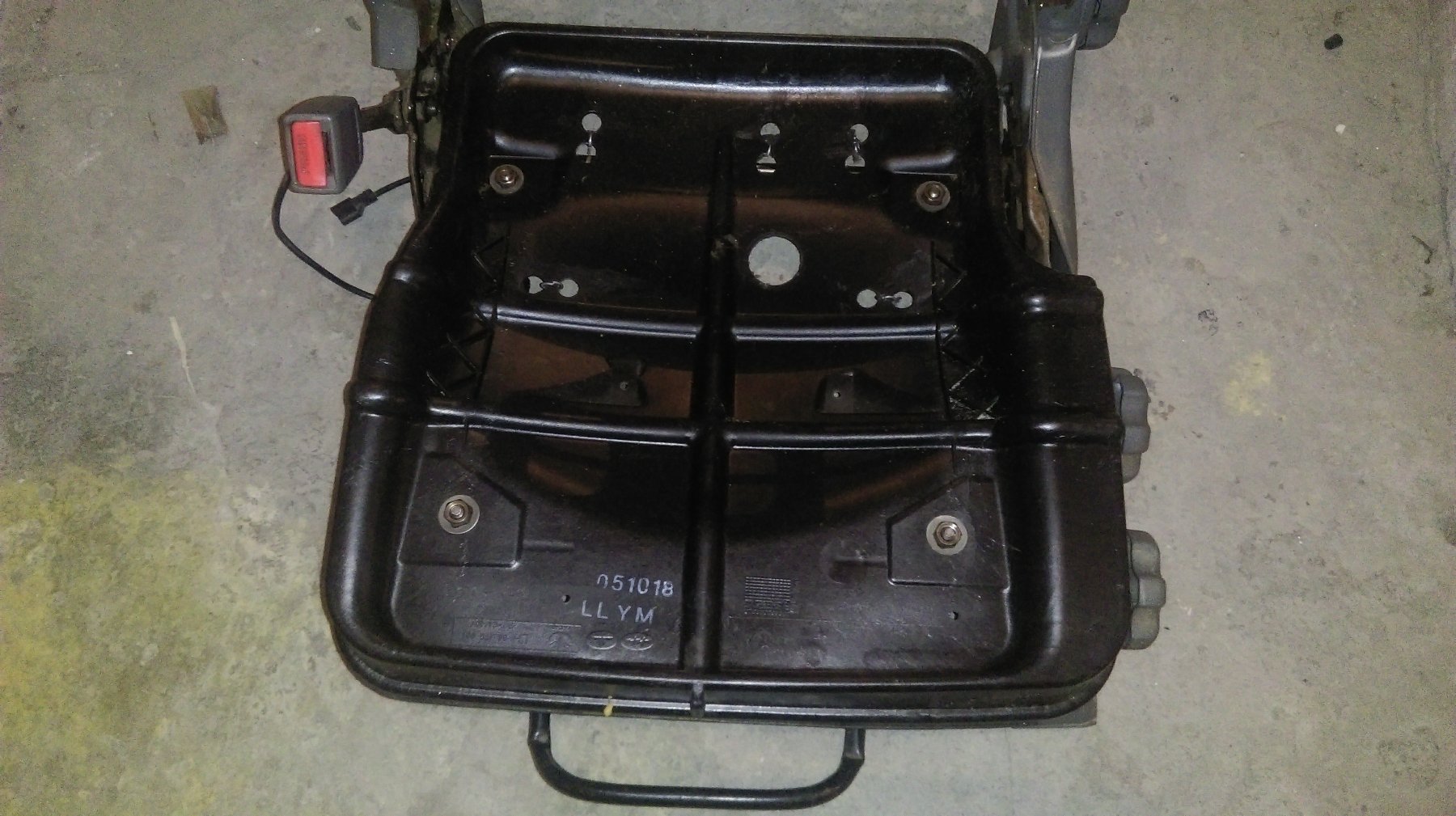

Była okazja to skorzystałem
Parę fotek jak fotelik wygląda
