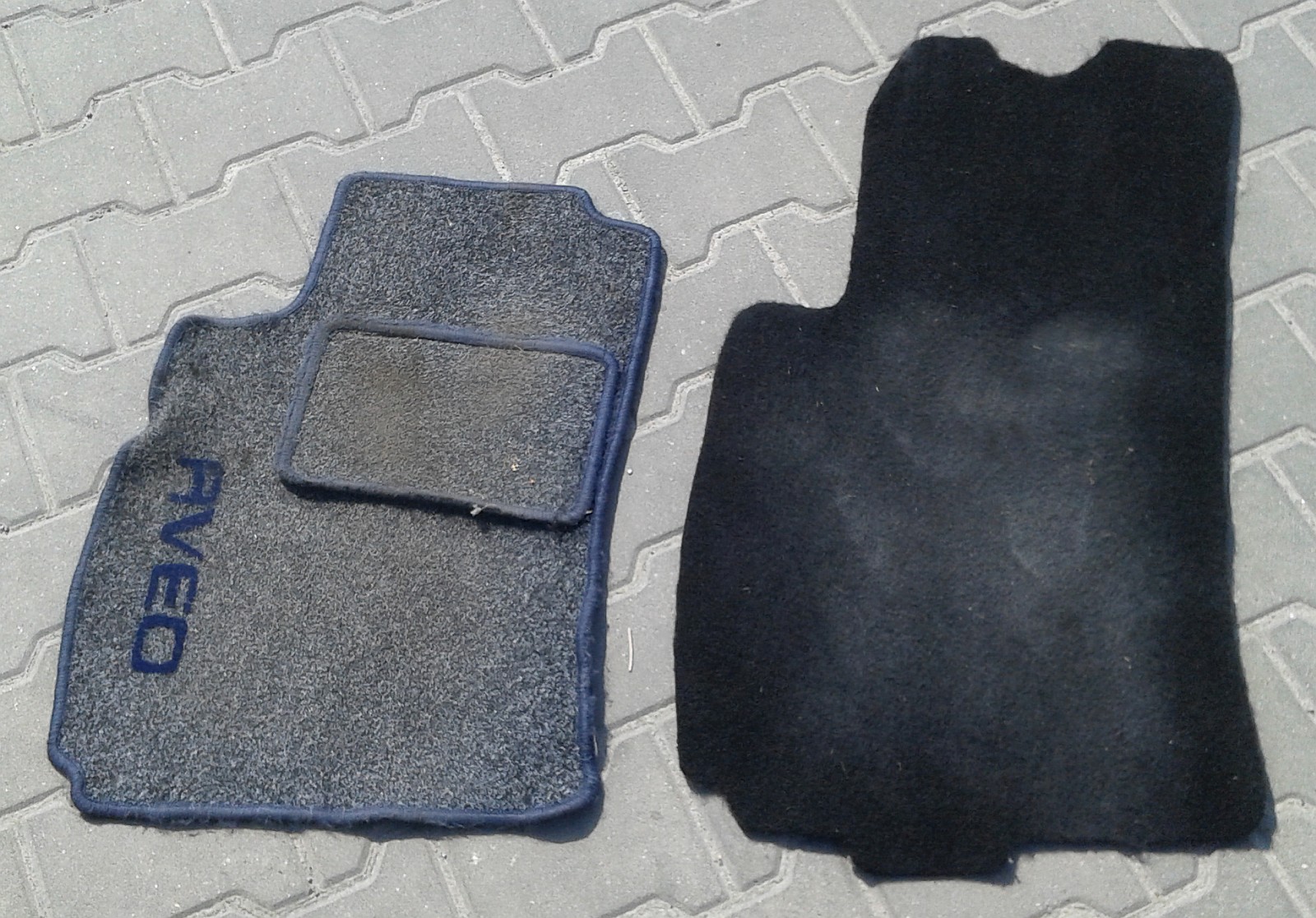

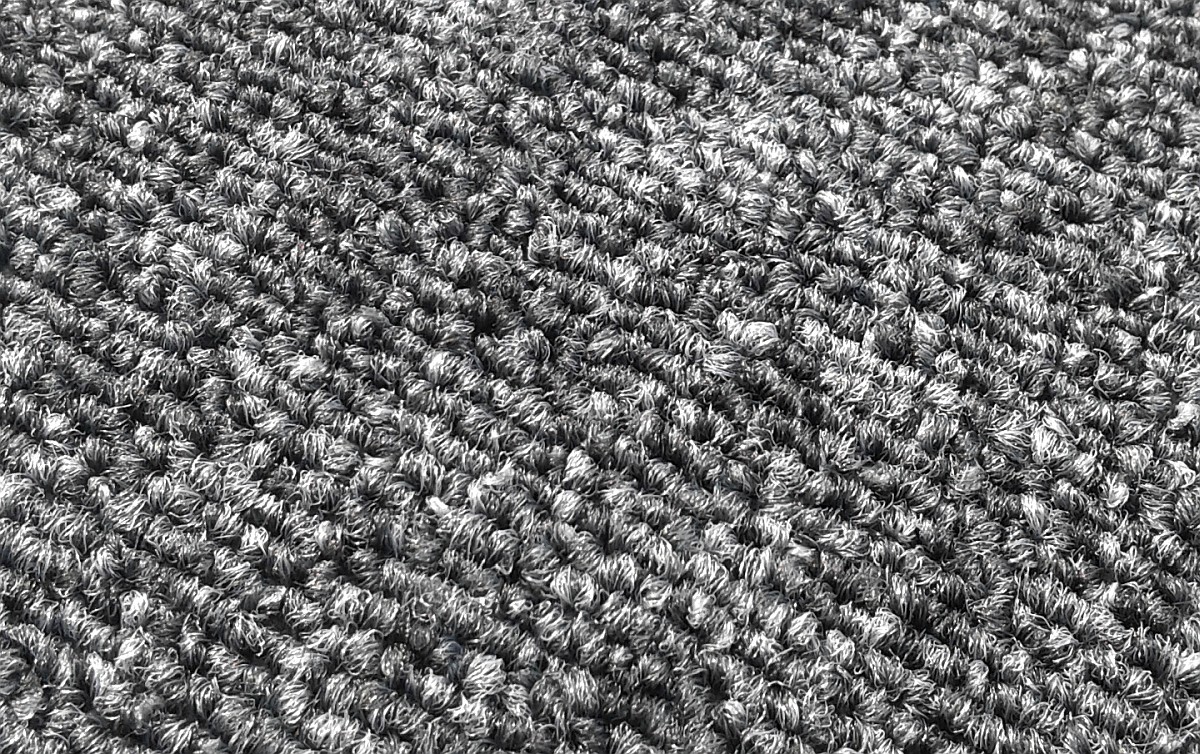

Oryginalne dywaniki w moim aucie od dawna mi się nie podobały. Niby dedykowane do Aveo, ale jednak jakby zdecydowanie zbyt małe, suwały się po podłodze w różne strony. No i "zeszmaciły" się zdecydowanie za szybko. Kiedyś na wyprzedaży utrafiłem "za grosze" jakiś kawałek wykładziny, który postanowiłem wykorzystać do doraźnego docięcia sobie dywanika kierowcy, zanim kupię jakiś przyzwoity zestaw. Oczywiście "swojaka" docinałem w taki sposób, żeby mi nie latał po kabinie, czyli "od kraja do kraja". Porównanie obu tych dywaników przedstawia fotka:

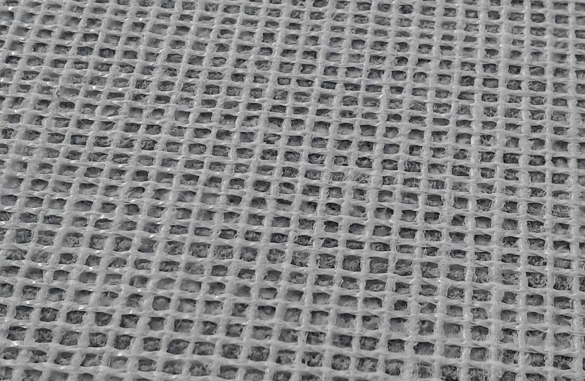

Kiedy już przekonałem się, że da się wyciąć dywanik, który idealnie wszędzie przylega i nie przesuwa się po podłodze, postanowiłem nie kupować zestawu przez kogoś tam skrojonego niby do tego auta, lecz wykonać sobie nowy komplet samodzielnie. Ostatnimi czasy nabyłem w Komforcie na "końcówkach" kawałek wykładziny odpowiadającej moim wymogom co do koloru i właściwości, nie strzępiącą się i na takim podłożu, że ciężko ją przesunąć. Wykładzina na fotkach:

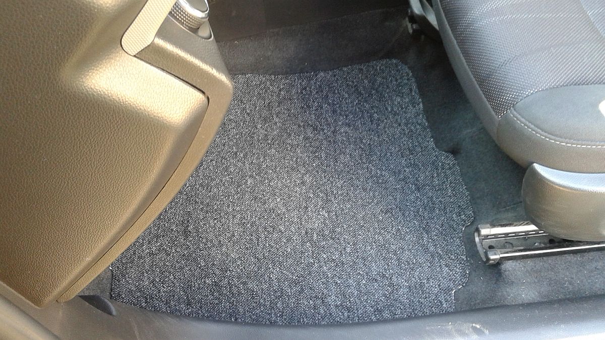

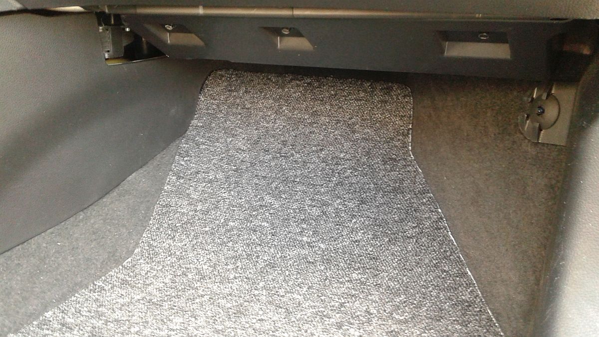

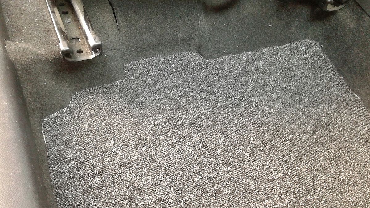

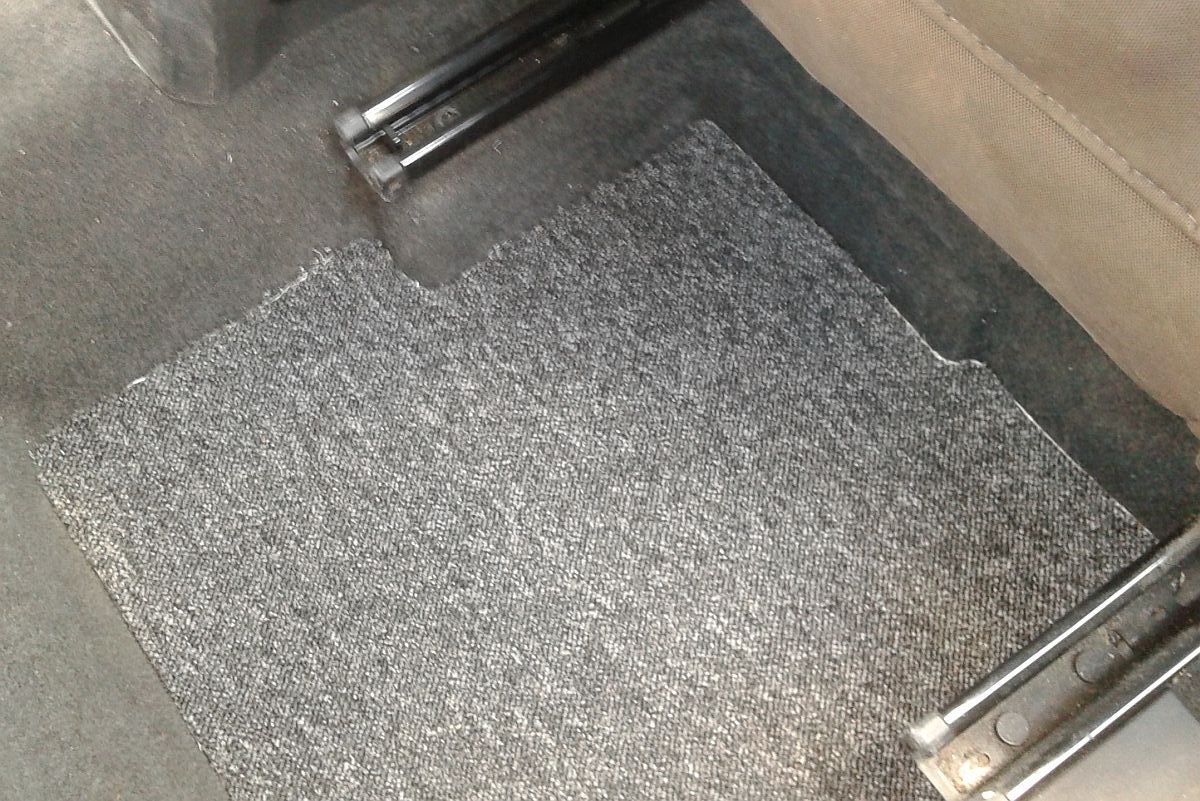

Dzisiaj z zapałem przystąpiłem wraz z drugą połówką do realizacji tematu. Wykładzina dość przyjemnie cięła się nożyczkami. Sprawa wymagała nieco sprytu, posłużyliśmy się oryginalnymi dywanikami jako szablonem, jednak z góry wnieśliśmy spore poprawki i cięliśmy wstępnie ze sporym zapasem, aby potem ostatecznie "doszlifować" każdy dywanik. Podczas prac zrobiliśmy kilka fotek:
Ostatnio zmieniony 14 maja 2017, o 19:39 przez tdon, łącznie zmieniany 4 razy.

Całkowity koszt to 24 zł za wykładzinę (po rabacie 60% bo była to końcówka) i godzina dość precyzyjnej roboty.
Efektem jest komplet idealnie przylegających dywaników. Oczywiście nie są one obszyte na zewnątrz, jednak ta wykładzina nie powinna się postrzępić a reszta jest kwestią gustu. Rzecz jasna "patent" można wykorzystać w dowolnym aucie, daje możliwość wyboru niemal dowolnego koloru/wzoru wykładziny, ograniczeniem jest jedynie dostępność, budżet i fantazja wykonawcy.

Ten czarny "prototyp" który widać na pierwszym zdjęciu wytrzymał około roku bez jakiegokolwiek mechacenia :tak:
Podejrzewam że z tymi też nie będzie problemu. Kluczem jest chyba tak ścisłe spasowanie dywaników, żeby krawędzie dobrze przylegały do brzegów i nie były poddawane żadnemu działaniu mechanicznemu. Moje dywaniki jest wręcz ciężko wyjąć bo nie ma jak podebrać, podczas gdy stare latały na wszystkie strony.
Ostatnio zmieniony 14 maja 2017, o 21:26 przez tdon, łącznie zmieniany 2 razy.
Re: Pomysł na dywaniki.
ale ten szary to inny materiał. Miałem takie w bagażniku w Polonezie, albo w Astrze, i niestety ciągło się.

To prawda. Ten czarny był jakby podgumowany. Szary jest na siatce z polipropylenu. Mimo to jestem optymistą.

Materiał pod spodem nie ma gumowanej podkładki (jak to jest w dywanikach samochodowych), niestety trochę wilgoci, która przeniknie do oryginalnej podłogi i będzie śmierdzieć.
