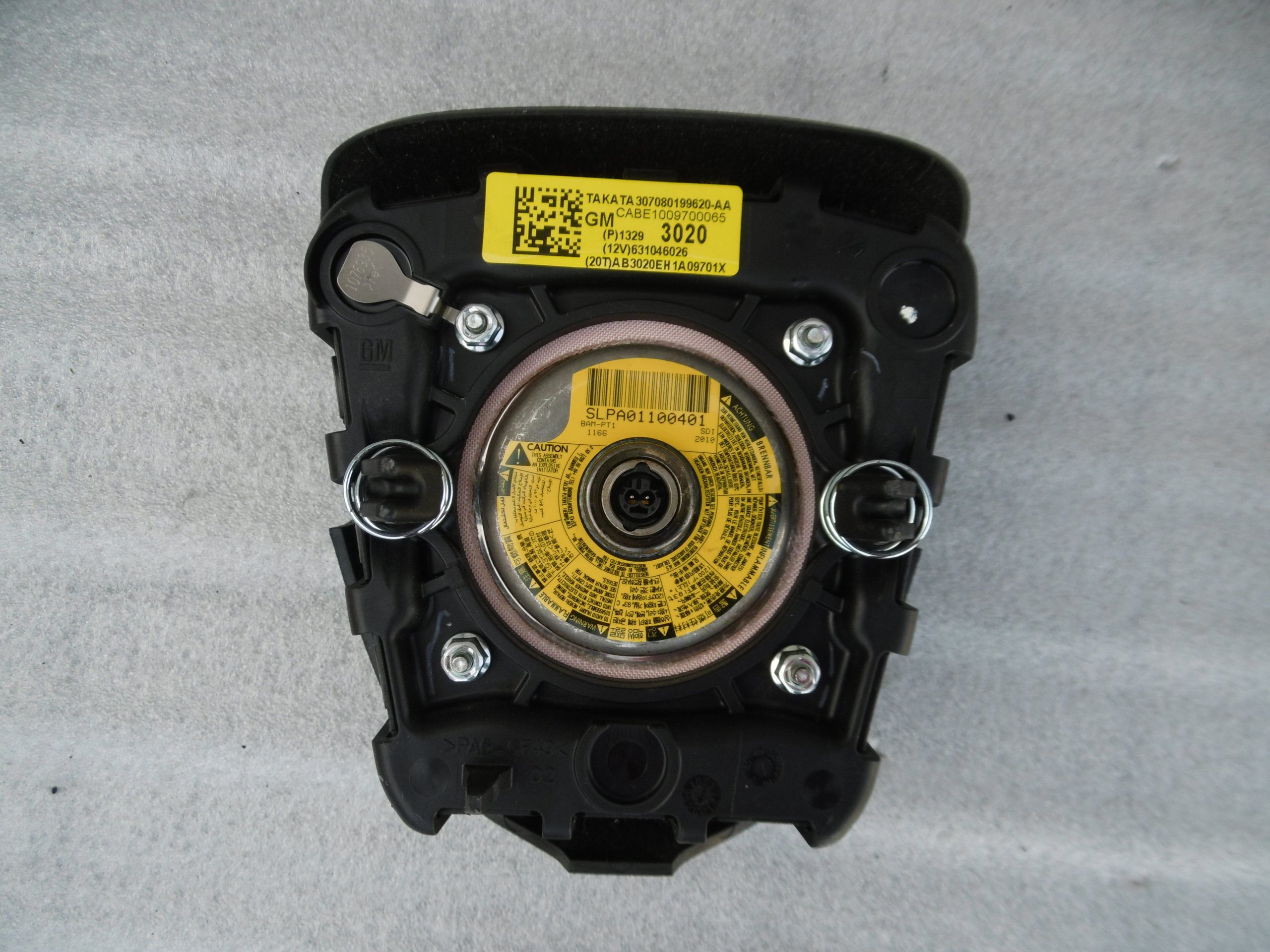

Czy ktoś wie jak to ściągnąć i nic nie połamać?
Bez nazwy.jpg (75.52 KiB) Przejrzano 3274 razy
Re: Koło kierownicze
Trzeba zdjąć poduszkę , a potem te osłony, gdzie normalnie jest sterowanie radiem i tempomatem, gdyż jest do nich przykręcone

Próbowałem, boję się żeby coś nie urwać.
Ma ktoś może jakiś schemat albo jakiś przekrój, w którym miejscu ta poduszka ma uchwyty?
Edit..
Coś znalazłem, i co? na czym to się trzyma?

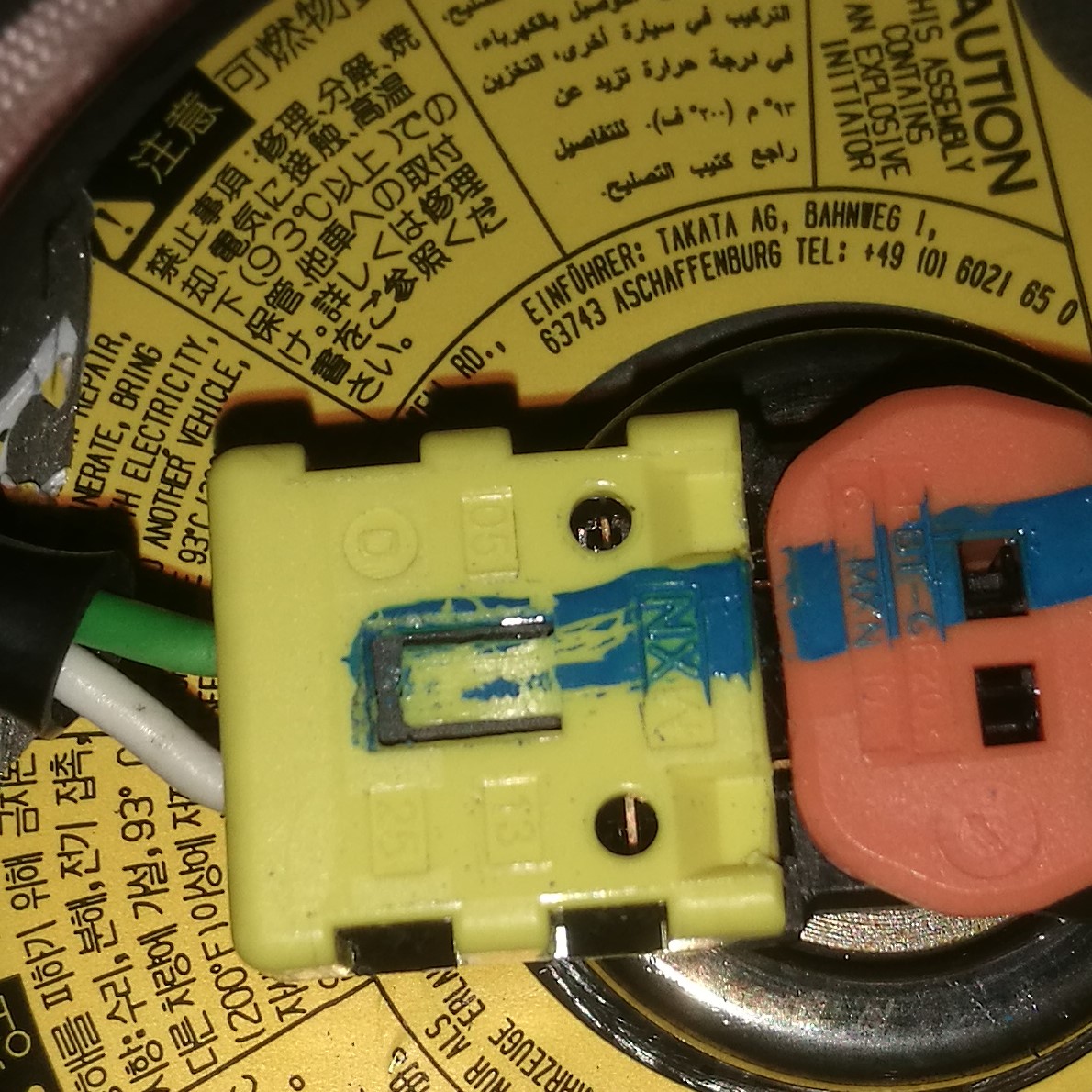

Chłopaki jak wyciągnąć przewody z poduszki?
Bez nazwy.jpg (337.5 KiB) Przejrzano 3204 razy
Odłączyć akumulator, a potem pociągnąć wtyczkę po zdjęciu blokady

Pociągnąć do góry? Jaka blokada, wtyczki?
