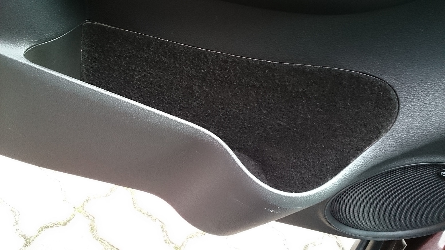

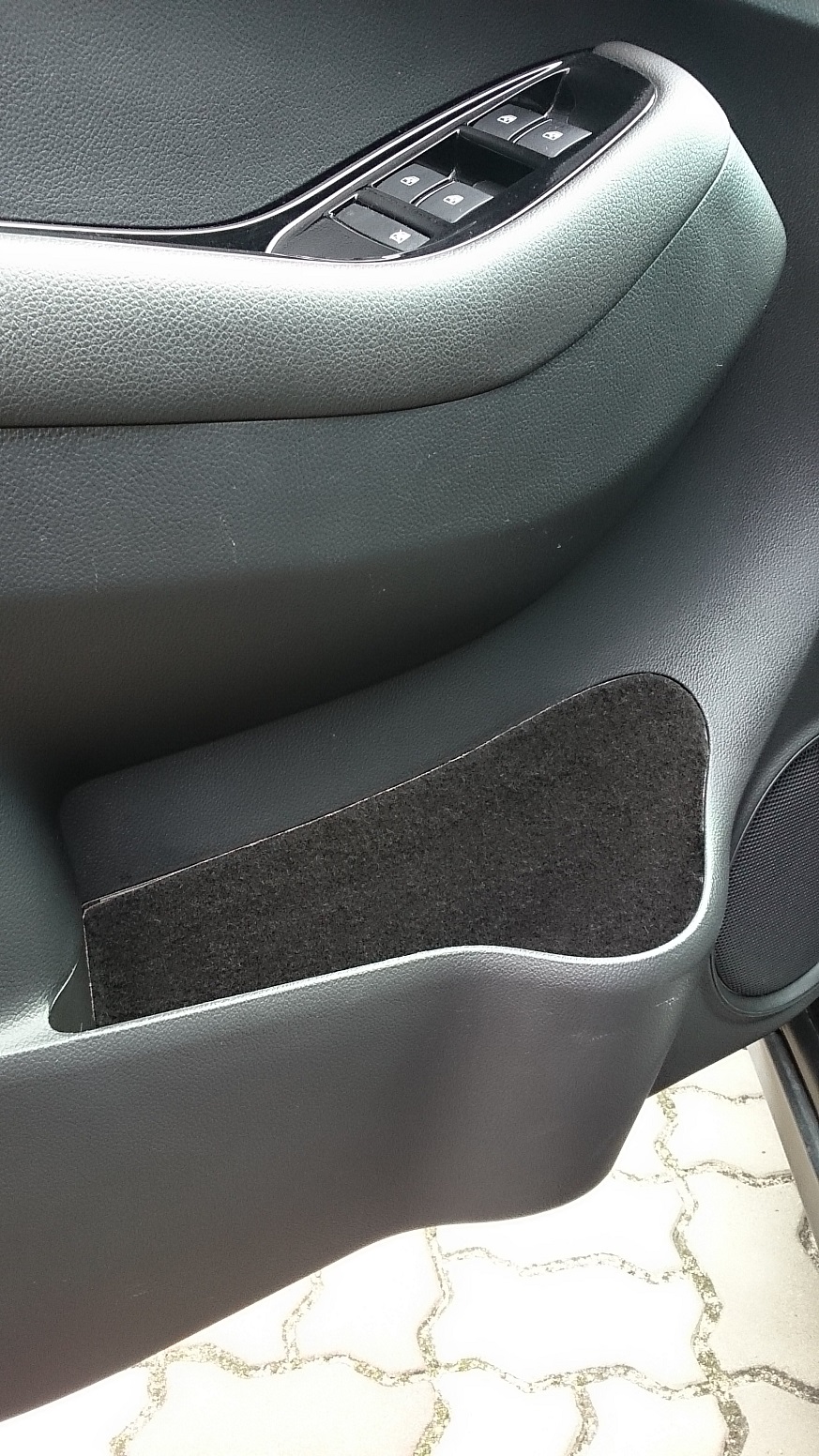

witam,nikt nie lubi(albo prawie nikt)jak latają i hałasują drobiazgi w bocznych kieszeniach,zrobiłem małą modyfikację w postaci naklejenia takiej cienkiej wykładzinki welurowej na boczne ścianki wewnątrz kieszeni i na spód.dodatkowo nakleiłem na słupki boczne i z tyłu ,aby pasy nie chrobotały o twardy plastik.szablon trzeba zrobić z papieru i na podstawie formy wyciąć materiał i go wkeić za pomocą kleju kontaktowego w sprayu.efekt prawie jak w audi :tak:

gorzej z czyszczeniem.. aczkolwiek odpornosc na zarysowania tego niby plastiku wzrosla

co do czyszczenia to nie ma problemu,spód kieszeni się wyjmuje,a reszta odkurzaczem przy odkurzaniu całości.

chodzilo mi raczej o plyny ;)
